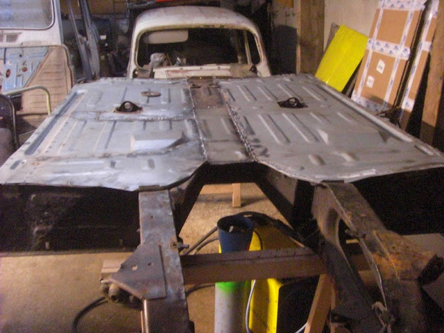

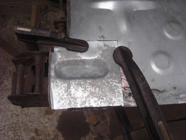

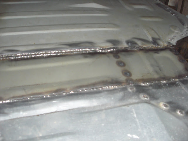

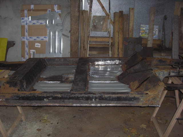

Aujourd'hui j'ai continué de souder mon plancher, et les 3 parties sont desormais raccordées. Il me reste encore quelques soudures pour faire les points, et je pourrais le retourner en m'occuper des soudures intérieures.
J'ai tout de même bien avancé. On voit le raccord qui a necessité le rajout d'une fine lamelle car l'espace était trop grand
Et voila ou j'en suis. Comme il est beauuuuu

Bravo pour la maitrise des soudure... quand on revoit les premières soudure.... belle progression !

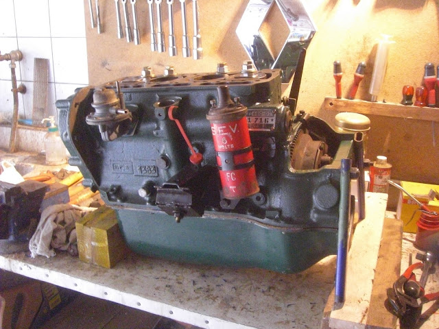

Sinon j'ai un peu avancé le moteur avec Zolive, et j'ai remis en place la pompe à essence, la bobine, les supports moteurs et le demarreur que m'a donné Mendez.
Ce moteur prend forme lui aussi, et je devrais avoir fini de nettoyer la culasse d'ici peu et le remontage final est prévu d'ici 15 jours.

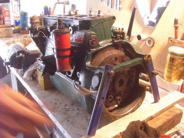

J'ai aussi remonté le systeme d'embrayage

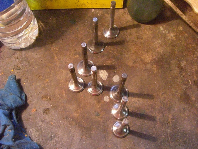

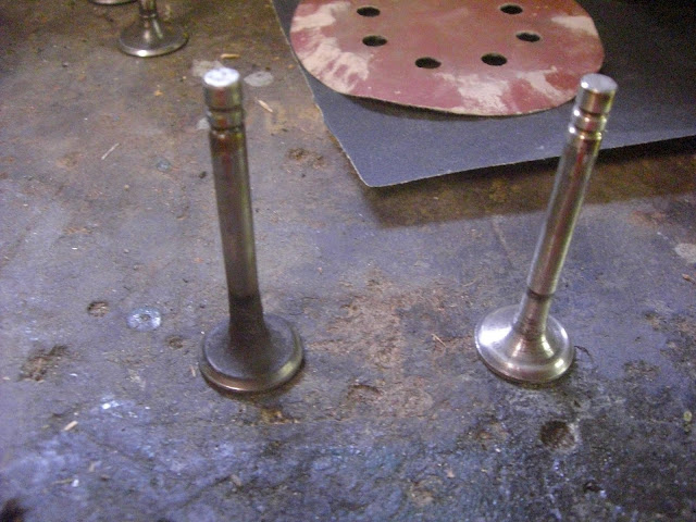

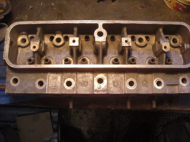

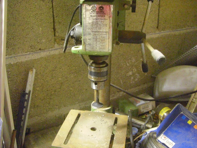

Ce week end à rallonge m'a aussi permi de nettoyer mes soupapes. J'ai utilisé la methode de la perceuse, ça marche pas trop mal. J'utilise un grain fin surtout pour ne pas faire n'importe quoi.
On place la soupape dans la perceuse de papa, et roule ma poule
Un petit avant/après
Et voila le travail ! J'aurais pu faire un L, mais il manque des soupapes
Ensuite nettoyage de la culasse
Puis peinture du tout
La suite la semaine prochaine !

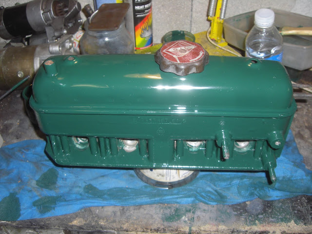

Pierre, pourquoi as tu peint la culasse ?
R4 Super 1963 - R4 Export 1968 - R4 GTL Clan 1992
#232 04-11-2010 12:42:05
- Messages : 2 476
Re : [RESTAU] Lola, une Super 1962
J'ai peint la culasse car elle était peinte à l'origine.
J'ai essayé au départ de peindre toute la culasse en laissant uniquement les cuivres apparents, mais c'était trop compliqué.
Ca n'est pas forcément plus joli que l'alu, mais Renault a fait ça comme ça...

dit moi c'est comme sa que tu rode tes soupape je n'ai pas trop compris
#234 04-11-2010 13:49:15
- Messages : 2 476
Oh non, c'est juste pour les nettoyer. Pour les roder, je vais utiliser la ventouse et la pâte à roder dans le logement. Sinon pour un rodage sans le support, c'est pas top

Jusqu'en 66 les mécaniques ( moteur + boite) étaient intégralement peints en vert puis en noir , culasse comprise.
C'est pas pour m'amuser que j'ai repeins le mein entièrement Claude

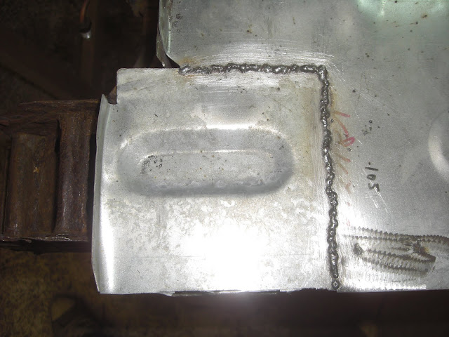

J'ai avancé un peu le châssis, et il est quasiment fini. Il me reste quelques soudures, et après hop grattage et peinture. Il sera fin prêt avant noel !
Pour commencer une petite soudure pour se mettre en forme
Et hop la !
