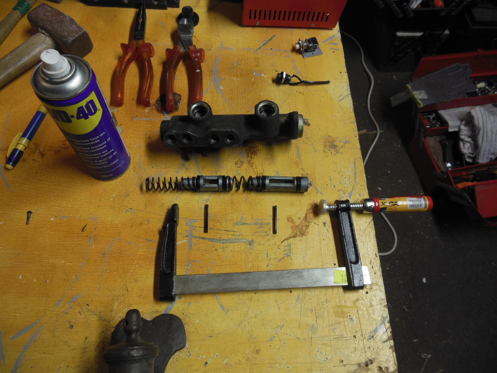

j'ai fait des tofs mais j'attends Mme qui sait comment on les sort de la machine et comment on les met en ligne.
donc un peu de doublevéquarante deux heures avant l'intervention
un extracteur de goujon n°2 avec un coté emmenchement 1/2, ce qui permet de bien l'avoir en main et de doser son effort plus délicatement qu' à l'aide d'un bras à tarauder
je suis rentré doucettement dans la goupille, j'ai vissé à gauche de sorte que l'extracteur bloque un peu
et j'ai poursuivi le visssage léger tout en imprimant une force verticale de bas en haut, trés trés lègèrement et j'ai vu que la goupille s'était mu imperceptiblement.....
que voulez vous je suis un sensible, tout ce qui se meut mémeut, mémet de bonnes ondes et j'omet les moins bonnes...;)
du coup j'ai persévéré et hop dehors la goupille, bien crampée sur son extracteur, comme Jef à son vieux renault jaune et Eliot à ses parisiennes....pareil pour sa soeur (pas la soeur de Jef, ni celle de Eliot hein, l'ôt goupille ...)
alors à la démonture je ne vois rien d'anormal; bon nettoyage à l'alcool, l'interieur est comme un miroir, les pistons sont nickels, les parties caoutchoutées (coupelles et autres bidouilles comme ça) n'ont pas l'air abimées.....aurais je fais tout ça pour rien ?
je me dis que peut être les caoutchoucs, même apparemment en bon etat, sont "retrécis"....ce qui me le fait dire c'est que je n'ai eu aucun mal à les extraires, j'ai retourné le cylindre et c'est tombé tout seul....normal ?
je vais donc procéder à l'achat d'un kit réparation complet (ou seulement les coupelles ?)
et pour pas faire des discussions de 40 pages je vais créer mon opus 3 du "problème de freinage"
à plus pour les photos

Mme est reviendue,
donc j'essaie de mettre les photos...
http://nsm08.casimages.com/img/2014/04/ … 193924.jpg
bon ben je peux pas....!
quelqu'un peut-il me dire comment faire que ce lien soit une photo directement
#26 30-04-2014 19:46:27
- Messages : 16 731
Re : Comment extraire des goupilles mecanindus ?...
paysage general: le serre joint c'est le miracle: la rondelle fait pile poil la taille du piston, et le secret est là en pesant sur le piston, on evite que la poussée des ressorts ne retiennent les goupilles
vue de dessus on voit bien les trous pour ceux qi ne situaient pas la localisation des goupilles
là on voit les ressorts, les pistons tout ça tout ça
le meême avec la goupille préhensée
et là je remet les goupilles entravers pour faire voir de quoi il ressort et à quoi elles servent, on distingue en "fond de puits" le bourrelets dans lequel l'extrémité basse des goupilles se logent

bon je suis heureux d'avoir mis les images
c'est une bonne journée!
+1 pour l'hébergeur d'image, imagesia c'est tout simple, et effectivement,
tu n'a pas ces filles, qui sont en train de brouter l'herbe
au passage, saluons et remercions madame pour le transfert des images,
et pour la pédagogie qu'elle n'aura pas manqué de t'infuser afin, que,
les prochaines tu les mettent tout seul, comme un grand garçon
sinon concernant la bestiole, de lespèce maitre cylindre, il a l'air
tout beau, et en fait, les dites goupilles, servent en fait, de butées.
Je t'avoues que je n'ai encore jamais eu, affaire, à ce genre despèce.
A première vue, tout ça semble bien conservé, je présume que l'intérieur
du corps est tout aussi propre, et dans ce cas, un kit de réparation suffira.
Dans l'attente, que tu ai ton kit, je ne saurais que trop te conseiller,
de bien huiler toutes les pièces, mais avant remontage, il faudra
les nettoyer et dégraisser avec un solvant
maintenant tu sait faire, pour les images, plus d'excuses pour les bavettes
c'est bien tu as trouvé l'extracteur " queue de cochon

Voila bien,
ce que j'appellerais une bonne action menée collégialement !!!
Beau boulot, Cat' !
J'avoue n'avoir jamais vu l'intérieur d'un maitre cylindre aussi détaillé.
Félicitations à Madame ton épouse, pour les tofs installées !!!
Je content que tu y sois arrivé.
Du coup, je récupérerais le MC de la R6, et je le garderais de coté.
Tu a raison Arno, mets le de coté, et comme les enfants, à l'école,
pour les bons points, notre ami Cat-trell ne l'aura, que quand ont a les photos,
avec ses bavettes montées

Salut ;
Bien vu l'utilisation des " queues de cochon " pour extraire des goupilles Mécanindus !!!
...je n'y aurais pas pensé ...Merci CAT-TRELLE !!!
