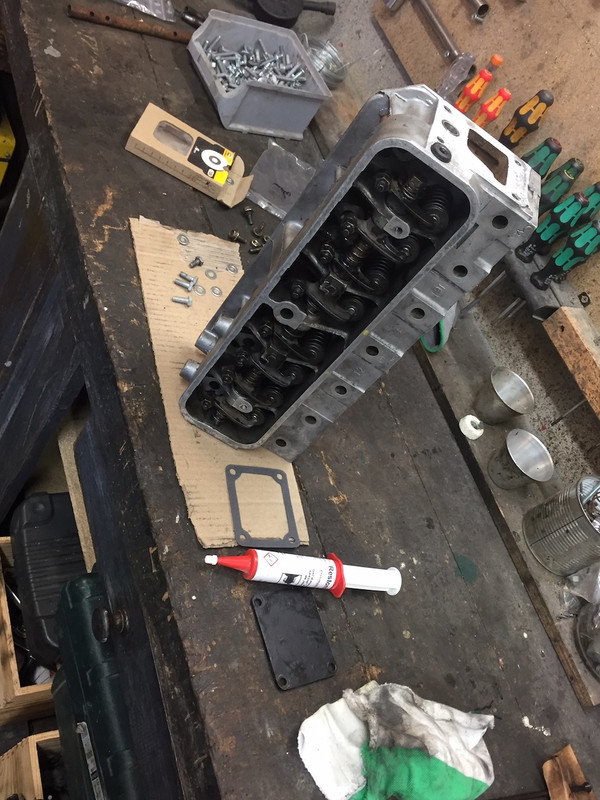

Donc pas le choix, on déculasse.
Ca démarre bien, je casse le premier goujon que j'essaye de démonter.
Je fais de la place des deux côtés
Puis je m'arme de l'outil spécifique pour passer entre les culbuteurs.
Et la culasse vient.
Je suis très surpris de l'espèce de croute qu'il y a sur les soupapes d'échappement.
RAS pour le reste.

Ben oui, c'est cracra ! et bien calaminé.
Si je peux me permettre, lorsque tu vas démonter les culbuteurs, contrôle l'usure des demis axes au niveau des culbuteurs et n'hésites pas à rectifier la portée des culbuteurs.
Tu dois savoir tout ça mais je te renvoie sur un excellent tuto parlant de la réfection des sièges de soupapes. A la rubrique "culasse", tu cliques sur "ici" et tu comprends mieux l'inefficacité du rodage des sièges de soupape.

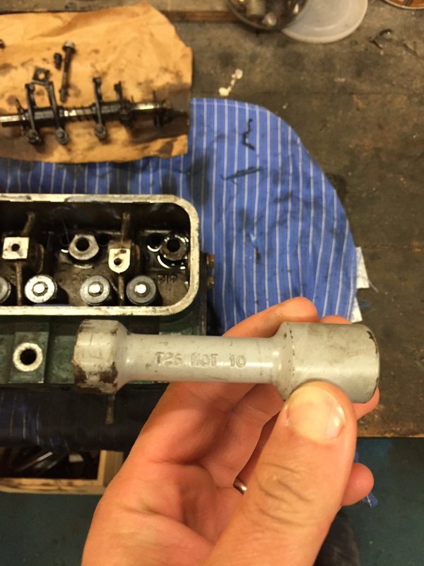

Pourrais tu me communiquer les côtes de la plus petite des douilles spécifiques pour les boulons de culasse?
Merci a toi

Bonsoir Pierre
Merci a toi
Salut, c'est juste une douille peu profonde et meulée sur le côtés pour passer entre les culbuteurs : tu peux sacrifier une clé à pipe et t'en faire une facilement.

carman a écrit :Bonsoir Pierre
Merci a toiSalut, c'est juste une douille peu profonde et meulée sur le côtés pour passer entre les culbuteurs : tu peux sacrifier une clé à pipe et t'en faire une facilement.
merci Pascal
#889 14-10-2020 21:12:48
- Messages : 2 472
Re : [RESTAU] Lola, une Super 1962
Avec cette référence, tu en trouveras bien une. On en voit régulièrement sur leboncoin.
L'avantage, c'est qu'on peut effectuer la pose, et surtout le resserage de la culasse après rodage, avec la rampe de culbuteur en place.
T26MOT10
Dernière modification par AckTaN (14-10-2020 21:16:03)

Prend une douille de 14 et une petite rallonge le tout en 3/8eme.
Tu meule un peu la douille.
J’ai fait comme ça sur ma 1965.
ca ne n'affaibli pas trop la douille?

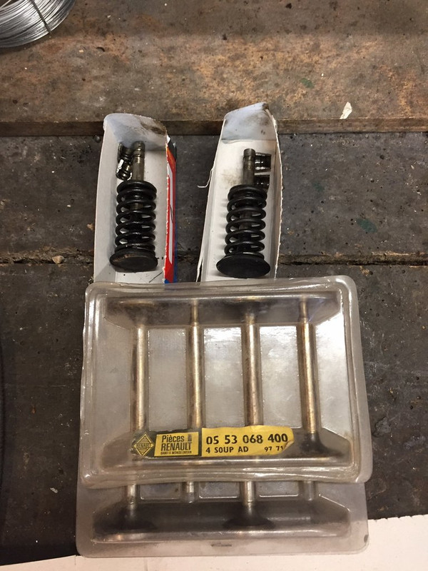

J'ai profité de la dépose de la culasse pour sortir le tube à eau. Il n'est pas dans un état catastrophique, mais il mérite d'être changé. JE vais en mettre un en Inox.
Je suis bon pour changer les guides et les soupapes, effectivement.
A voir si cela corrige mes compressions (Je vais retenter dans les même conditions, et je te redirai Anthony).
Du coup dépose des soupapes. Certaines ont du jeu dans les guides !! Le doute n'est plus permis.
J'ai aussi commencé le nettoyage de la culasse (je la microbille).
Petite découverte : les soupapes d'ech que j'avais achetées ne conviennent pas : le diamètre est trop petit.
Je me souviens avoir lu quelques part que les Super avaient des soupapes de Floride.
Il faut que je prenne les côtes, et je vais faire une recherche.

J'ai trouvé !
La première et la troisième ligne (In / Ex).
La ref indiquée sur chaque soupape :
Adm (In) 5555751
Ech (Ex) 5555263

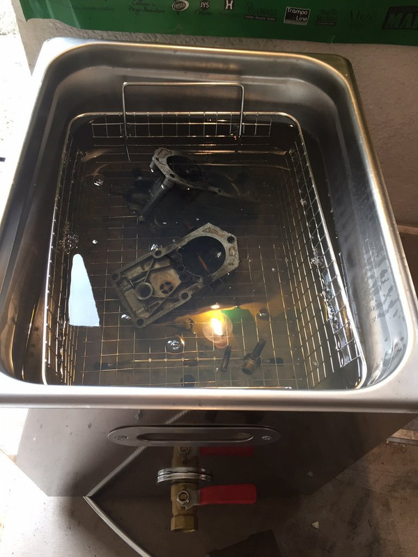

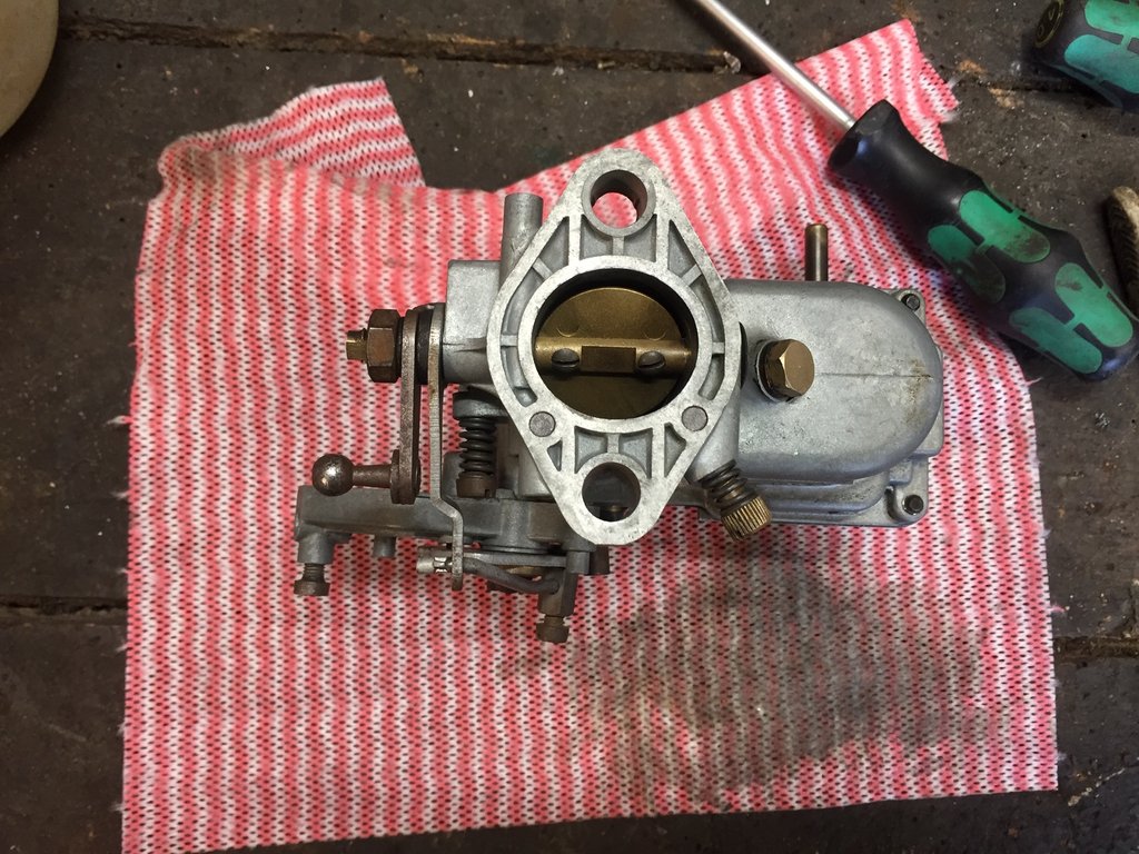

Sinon aujourd'hui j'ai décidé de nettoyer le Carburateur.
C'était franchement sale, et j'avais le bac à ultrason prêt à recevoir toutes les pièces. Donc au bain !

Ca me fait aussi penser à une fritteuse... mais le bruit est nettement plus désagréable.
La température : je place 50°C en consigne, et je laisse 30 min.
Soufflette pour sécher le tout.
J'étais parti pour faire un changement de l'axe du carburateur, mais je n'ai aucun jeu. Donc on oublie
Remontage avec un nouveau joint.

Ca y est, l'usineur a terminé le travail.
Il a changé les 4 guides d'échappement, ainsi que rectifié les 8 sièges.
Un surfaçage a aussi été réalisé.
J'ai commencé par ré-introduire le tube de refroidissement que j'ai remplacé avantageusement par un tube Inox.
Un angle (30°) ainsi qu'un sens sont à respecter pour le positionner dans la culasse. J'ai évasé les extremités pour le bloquer en rotation.

Sinon j'ai poursuivi le remontage.
J'ai équipé la culasse avec sa plaque de dessablage & la pompe à eau.
J'ai évidemment remplacé le goujon cassé
Dernière modification par AckTaN (27-11-2020 23:07:36)
