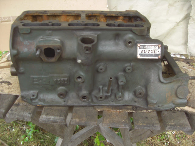

Ca va me permettre de repartir avec un moteur à neuf pcq les 3 mois sans toucher à sa voiture c'est long.
J'ai aussi pris beaucoup de retard sur le planning que je m'étais fixé, mais je garde espoir de la faire rouler pour le rassemblement de l'année prochaine (peut-être en Rat's )
Je vous tiens au courant dès dimanche pour l'ouverture du moteur.

C'est reparti pour la suite.
La carrosserie est en pause jusque Septembre, j'ai donc attaqué le moteur.
Voici la bête :
Etant novice en la matière, j'ai demandé de l'aide (encore une fois !) à Zolive que je remercie infiniment pour le temps qu'il me donne. Je lui dois une grande partie de ma restauration.
On commence le dépouillage dans les règles.
On vire la boite et on a quelques bonnes surprises comme un disque d'embrayage neuf, et une boite en pas trop mauvais état. Le moteur tourne a la main, et les culbuteurs font leur travail. C'est encourageant pour la suite
Et voila la culasse déposée
La distrib est en bon état, mais le pignon céloron n'a pas été remonté correctement. Il sera changé de toute façon
On sort l'AAC
On charge et on s'en va nettoyer cela.
AVANT
APRES
La suite le week end prochain !
