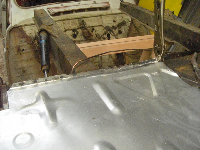

#157 14-09-2010 18:52:46
- Messages : 2 475
Re : [RESTAU] Lola, une Super 1962
Bon, c'est reparti pour la carrosserie et le châssis. Je ne retrouverais mon moteur qu'a la mi-octobre normalement, alors j'ai repris le dépointage du plancher, et je prépare le greffon.
On dépointe donc la partie arrière du plancher :
Il faudra découper et déposer aussi un greffon au niveau de l'arrière et du brancard. Invisible sans avoir retiré le plancher, c'était la bonne surprise de la journée...
Ensuite j'ai ajusté le greffon, et je souderais la prochaine fois.
A suivre...

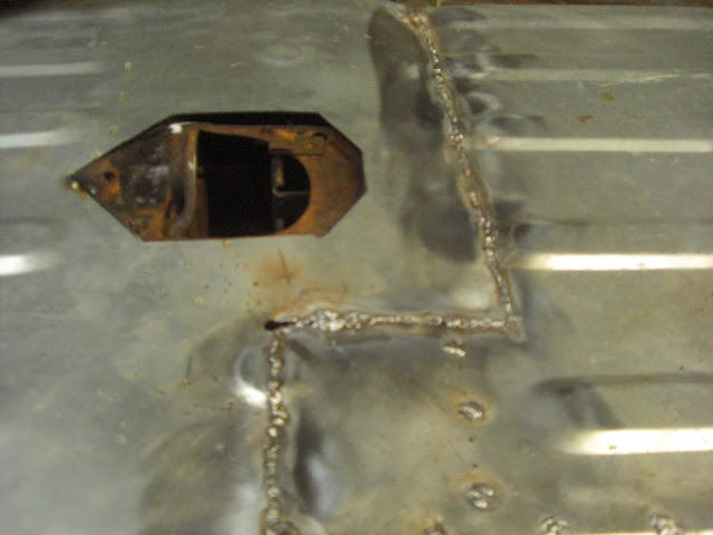

#158 23-09-2010 17:09:15
- Messages : 2 475
C'est reparti pour la restauration, et j'ai corrigé mes erreurs du début. Avec l'aide d'un ami, j'ai repris les soudures de la traverse avant. Elles sont désormais plus sûre, et c'est bel et bien soudé, et non collé.
Je suis ensuite passé au raccord de la partie de plancher découpée avec le reste. J'ai commencé par pointer, former quelques cordons, mais manque de chance plus de gaz. Les cordons devenant beaucoup moins réguliers, j'ai stoppé. Je rechargerais ma bouteille quand j'aurais un moment de libre, et je poursuivrais les raccords.
J'ai aussi poursuivi le dépointage du plancher de l'autre côté. C'est toujours aussi barbant
Enfin, le principal est que Lola avance.
Ca, c'est une bonne nouvelle !!!

#167 24-09-2010 12:33:29
- Messages : 2 475
Salut AckTaN
dis moi, les soudures, c'est du bord à bord?
http://img826.imageshack.us/img826/3577/cimg5970.jpg
By battavia at 2010-09-23tu refais un cordon tout du long ensuite?
en cas d'espace important comme sur la photo ci-dessus, tu fais comment?Merci
F6 TX
Salut !
Oui, je fais des cordons après avoir pointé, et pour combler un espace aussi gros, soit je tente de faire un gros cordons que je meule ensuite, soit j'ajoute une fine plaque de tole que je découpe comme la fente, que je pointe et soude. C'est obligatoire si la fente est de quelques mm ou plus.
F6 TX
Cet espace est largement rattrapable au mig.
Jusqu'à 2 mm c'est du gâteau, ça se corse ensuite . J'ai réussis à souder 2 tôles distantes de 4mm, mais là c'est du sport et faut pas que le cordon soit long (2cm dans mon cas)

J'ai la réponse aux questions....La solution était point de chainnette !
J'ai réussi à reboucher la fente, il ne reste que le trou du bout. Je vais réfléchir un peu avant de me lancer. Sinon j'ai bien avancé. J'ai eu la chance d'avoir à disposition une soudeuse par point, et j'ai gagné beaucoup de temps.
Et hop c'est soudé. C'est beaucoup plus rapide, mais qu'est-ce que c'est lourd à porter seul
Voici la réparation que j'ai faite tout à l'heure, avec le "petit" trou à reboucher.
La partie droite prend vraiment forme, et c'est très motivant que ça avance comme ça.
J'ai poursuivi dans le dépointage du plancher gauche, mais j'étais vraiment trop fatigué, et je n'ai pas fini. Il ne reste pas grand chose à faire pour qu'il s'en aille.
La suite demain grâce à Hamster Jovial !
Faut surtout pas qu'il y ai des efforts dans ce genre de rattrapage .
J'ai pas compris...
As-tu des photos de la soudure de la traverse?
Meuh nan c'est pas lourd.
T'es jeune, beau et fort, profites en!!
#172 26-09-2010 18:52:43
- Messages : 2 475
Point des chainette, c'est à dire que j'enchaine les points pour former un cordon (Je ne sais pas si c'est le nom exact !). Non, je n'ai pas de photo de la traverse, j'en ferais la prochaine fois.
Sinon c'est super hyper méga giga lourd... Mes petits bras étaient pas bien du tout !
