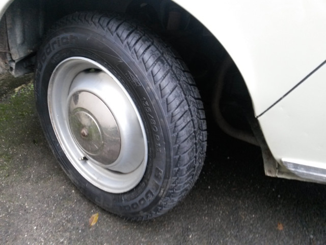

ça faisait deux ans que j'en parlai, et ce matin je l'ai enfin fait !!!!
4 pneus neufs pour la ptite ! maintenant ça tient la route !!
BF Goodrich en 135/80 r13 pour 148€ les 4 montés !

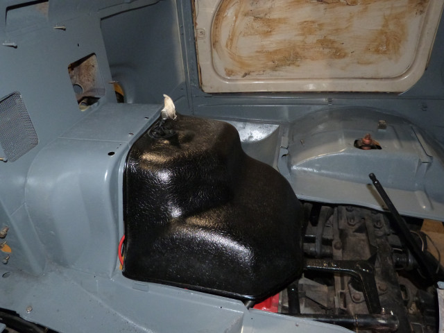

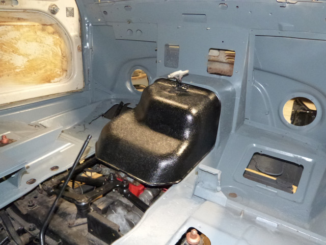

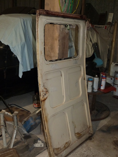

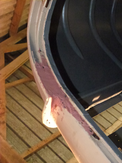

j'ai fini de décaper le sol à la brosse métallique, j'ai mis une couche de rustol et là aujourd'hui c'était entrainement à la peinture  ! à la base je ne devais faire que le plancher mais comme il restais de la peinture, je n'ai pas voulu gâcher  tongue
concernant le bac batterie c'est juste une première couche vite fait pour protéger (avec une couche de rustol en dessous évidemment) va falloir que je vois comment améliorer le bazar .....
demain je continue sur la carrosserie extérieur et peinture de l'intérieur .

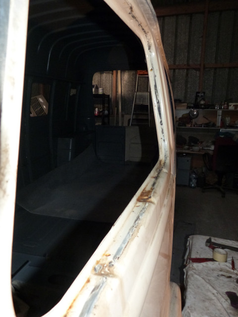

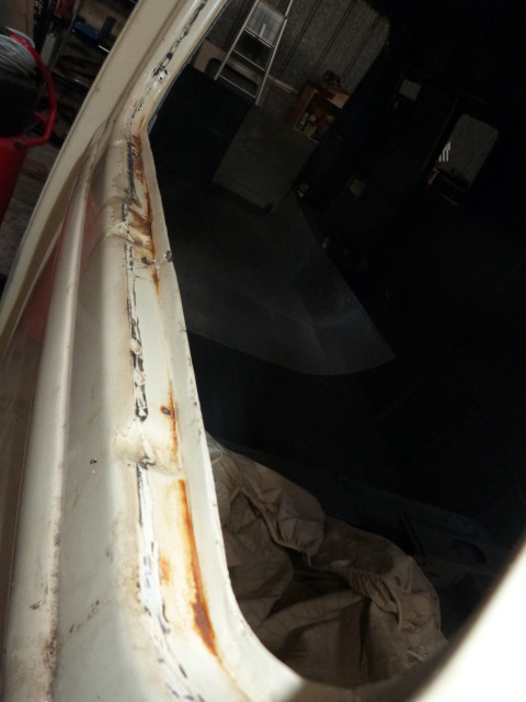

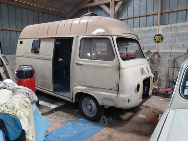

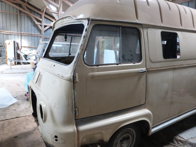

taff de l'aprem, ce matin j'me suis occupé de la 4L quand même  (changement de silent bloc de tirant de chasse et réparation de ma serrure passager)
masquage des ouvrants :
et résultat en cour de séchage pour 3 jours :
j'suis pas mécontent du résultat, tout n'est pas parfait (2-3 oublis par endroit) mais c'est la première fois que je peint un véhicule et je suis bien content d'avoir une estaf rehaussée sinon bonjour la position de peinture wink

En tous cas, bâchée comme on la voit sur une des photos, ça te fait un super caisson de peinture isolé ! wink
#341 02-02-2015 09:33:46
panzerjim
Lieu : landerneau (29)
Inscription : 11-04-2012
Messages : 1 252
Re : [FIN DE L'AVENTURE] la R4 de 1970
oui j'avais pas trop envie de mettre un coup malheureux de gris sur la trelle ou les autres véhicules à l'intérieur même si j'avais baché au mieux tout le monde wink
hier matin je suis passé vite fait au hangar après un rasso d'anciennes sous des averses de grêle avec la 4L ....
du coup j'ai remonté les portes avants, la peinture rend bien à l'intérieur une fois sec smile je remonte les portes avant maintenant car comme il faut taper comme un âne pour mettre les goupilles ça m'aurait ennuyé de flinguer la peinture neuve avec un coup de marteau qui dérape... et j'ai bien fait tongue le marteau a ripé deux-trois fois dans la porte  yikes
ça commence à ressembler à une tafette ! big_smile

merci pour vos commentaires smile j'ai commencé la journée par démonter les cadres de fenêtres, c'est la même merde que sur les trelles hein tongue
les cadres sont venus facilement, j'ai réussi sans rien abimer sauf un peu la carrosserie avec le cutter.  tongue
à poil la latérale ! les roulettes sont pas trop mal en haut, pas contre celle du bas pas tip top .....

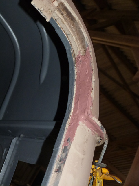

ensuite remontage des portillons et des ailes arrières (le gris c'est de l'apprêt):
soudure des montants et masticage (je poncerai demain vu que j'ai fini un peu tard) :

maintenant que j'ai chopé le coup de main je n'ai pu m'empêcher tongue
le toit, bas de caisse et ceinture de caisse ce sera fait en noir wink
