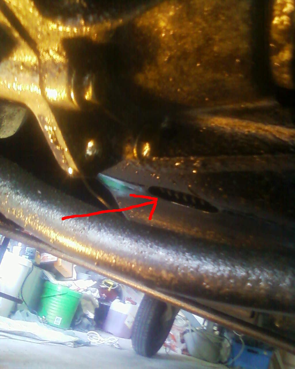

voila, pour en finir c'est pas le JDC. Il y a de l'huile qui goute par la (voir flèche rouge, c'est en dessous de la voiture a 15,20 cm du bouchon de vidange)
et il y avait aussi de l'huile "fraiche" la aussi :
gorge ou passe la courroie de la dynamo
C'est surement un joint, mais je préfère demander votre avis merci.

alors aujourd’hui j'ai démonté le capot et le radiateur et effectivement il y a bien une durite qui fuit (merci Eliot) (voir photo)
Bon, je pense que je vais me lancer dans le JDC quand même.

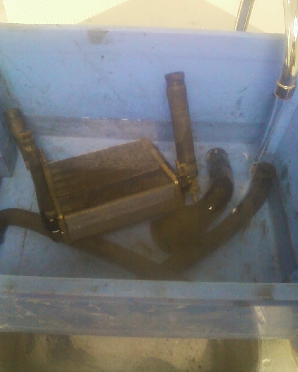

bonsoir, après avoir démonté le radiateur de refroidissement, le radiateur chauffage (vu la taille je comprend le manque de chauffage l'hiver) et toutes les durites (changement de la durite défaillante et de tous les colliers) et aussi un bon nettoyage de l’ensemble.
J'ai plus de fuite de liquide de refroidissement alors je me garde le JDC pour cet hiver.
L'eau avant :
L'eau après :

hier et aujourd’hui (4h) j'ai changé la pompe à eau (une première) impeccable !
Je n'aurai pas cru qu'il faille démonter autant de choses et donc j'en ai profité pour changer une courroie celle de la pompe car comme un c.. j'ai acheté deux mêmes courroies donc pour la dynamo se n'est que partie remise après vérification elle est très bien.
Quelques photos :
le kit :
Démontage de la dynamo c'est la que j'ai vu qu'il fallait démonter le radiateur sad a cause de ce boulon)
Petit truc j'ai mis un chiffon dans le trou de l’embrayage car j'ai bien failli faire tomber des vis dedans
l'état du joint de la pompe
