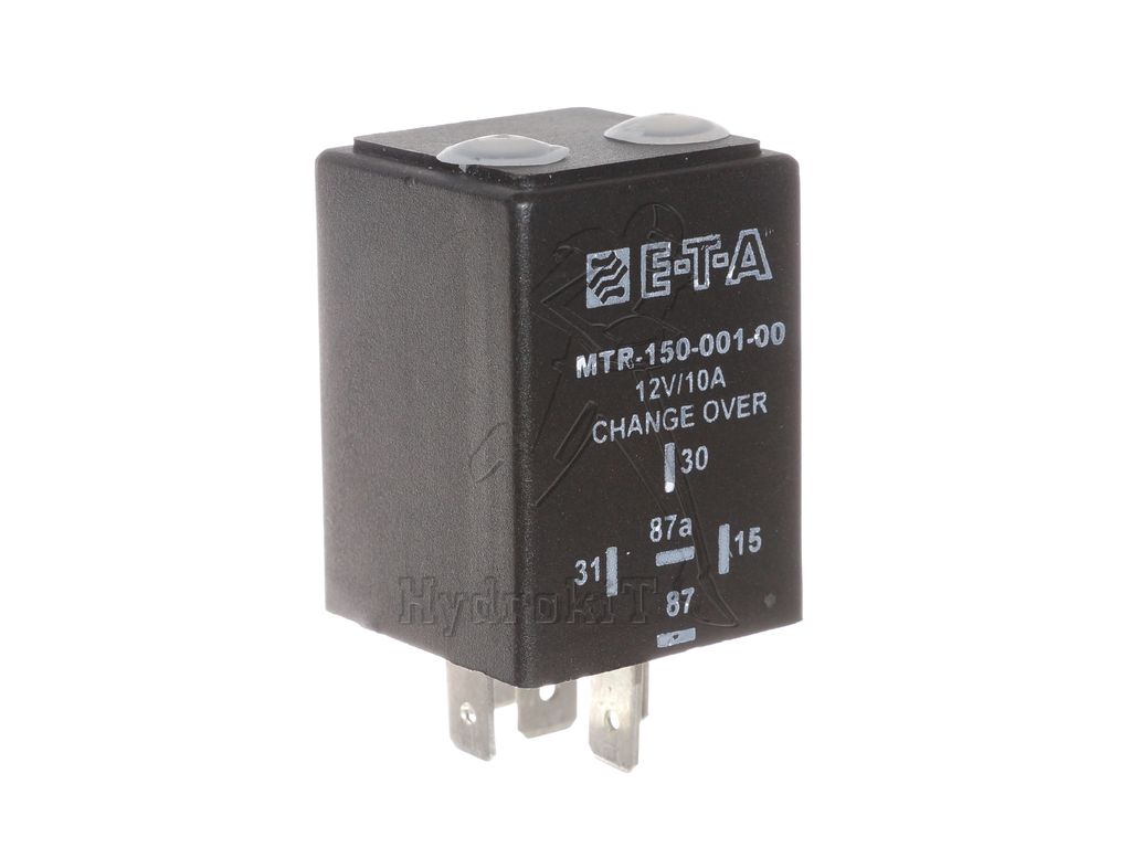

Il s'agit d'un bouton poussoir du même modèle de celui qui est monté
sur la pédale de freins qui commande l'allumage des ampoules freins
en appuyant sur ladite pédale.
Ce poussoir est installé de la même façon sur la pédale d'embrayage,
agissant de la même façon.
Donc il s'agit d'un circuit électrique avec relais et inter ouvrant un circuit
en fermant l'autre. Excusez-moi je ne suis plus très au fait des termes techniques à employer.
Si j'arrive à me faire comprendre, un spécialiste du domaine pourrait déployer le sujet...
Tout tourne autour de cet "inter" qui en position "normale" neutralise le système de protection
et tout va bien. Lorsque ce système est "activé" tant qu'on ne touche pas à la pédale d'embrayage,
rien ne se passe. Le voyou peut mettre le moteur en marche et quand il croit que c'est gagné
en débrayant pour passer la première ledit système réagit par le biais de temporisation du relais
qui lui permettra de faire quelques mètres et de se mettre en position désagréable dans la circulation.
Il ne lui restera plus qu'à s’enfuir, à pieds !

merci le jeffy pour ces explications....c'est parfaitement clair et simple sur le principe...et bien intéressant
sans être électronicien, je pense que l'on doit pouvoir trouver les composants ( contacts, relais, etc...) assez facilement sur les sites spécialisés

yes, le jeffy
effectivement c'est tout con en fait
avec un contacteur pédale, qui commande un relais sur le fils de bobine apres il doit falloir un interrupteur pour le neutraliser, a ce moment la il vaut mieux privilégier un inter a clef, plus discret et sans la clef tu peux pas l'activer, en fait c'est ce que j'ai fait, mais en direct lol,
c'est plus fin par ta méthode.

#31 29-08-2016 13:36:39
Re : Comment éviter de se faire voler sa 4L ? idées bienvenues !
Je suis ce post avec grand intérêt...
Je pense que ce genre de matos est tout indiqué :
http://www.hydrokit.com/PartageWeb/Prod … AC5AA1.JPG
http://www.hydrokit.com/PartageWeb/Prod … 5AA1_1.jpg
Et pourquoi ne pas coupler la coupure moteur avec la mise en fonction du klaxon... Effet de surprise garantie

#33 29-08-2016 13:49:16
- JD
- Lieu : Perpignan (Pyré.-Orientales).
- Inscription : 26-08-2016
- Messages : 216
si je suis pas trop con, ton schema dis que le relais en position repos alimente une sortie
j'ai tout bon ?
si oui, c'est cette sorti qu'il faut prendre pas l'autre et il faut revoir le schema avec un contacteur pedale basique comme pour les freins
et l'interrupteur le placer en serie avec le contacteur pedale (pour le moment il est en parallele)
et logiquement la 87 si tu l'envois au + du klaxon (en plus du fil d'origine) et bien "tutttttttttttttttttttttttttttttttttttttttttttttt" temps que l'embrayage est appuyé et que l'inter est fermé ( hum par contre le fonctionnement d'un interrupteur a clef dans ce cas la est a verifier)
et comme ca y'a aucune chance d'avoir une panne en roulant.

#35 29-08-2016 14:10:00
Il s'agit en fait d'un relais temporisateur qui cumule deux fonction outre sa fonction de relais:
-Une fonction "on" qui permet de temporiser la mise en marche d'une fonction.
-Une fonction "off" qui au contraire permet d'arrêter une fonction.
Le tout est bien sûr réglable en temps.
Je trouvais l'idée de l'arrêt du véhicule après un certain temps bonne et cet appareil me semblait correspondre à ce qui est recherché, d'autan que le branchement semble identique à un relais conventionnel...
