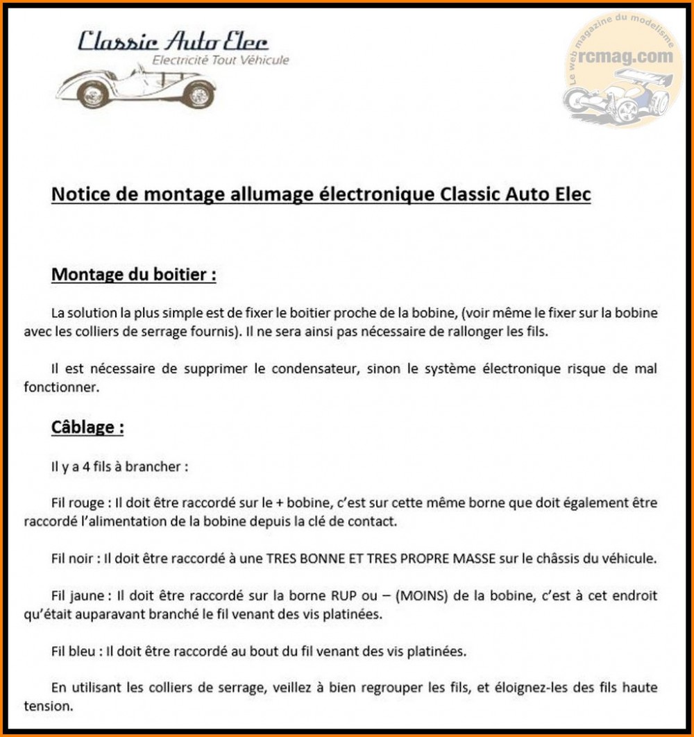

Notice & montage de l'allumage electronique "Classique Auto Elec".
Bonjour à tous
J'ai commandé cet allumage mais contrairement a ce qui est indiqué sur leur site, je l'ai reçu sans notice ( et commande incomplète sans info sur le relica .... )
Quelqu'un aurait cette notice que je puisse monter cet allumage électronique sur mon bolide ?
Merci d'avance

Le plus simple est peut être de les appeler et leur demander le câblage afin d’éviter de griller le module.
Mais si 4 fils alors je dirais
rouge + après contact (au besoin le + de la bobine)
noire sur une masse châssis.
la problématique c'est les 2 autres
un doit aller sur le - ou Rup de la bobine
et le dernier en sortie des vis du rupteur coté allumeur.
Bleu ou jaune en voila une bonne question

J'ai reçu la notice
je publie l'image, cela peut servir

Cette méthode de montage sur la bobine, même si elle est indiquée par la notice du constructeur est assez surprenante. ce type de module a tendance à chauffer, et la plaque d'alu en plus de servir de support sert aussi de dissipateur. coller un "truc" qui chauffe, sur un autre "truc" qui chauffe comme la bobine me surprend. personnellement je l'aurais mis en contact avec la tôle de l'aile plutôt que sur la bobine. Mais j'admets que c'est ce que dit la notice et après tout ci ca marche

j'y ai aussi pensé mais depuis je roule tous les jours avec et je contrôle a chaque fois ( suis obligé de surveiller car j'ai une fuite d'eau .... ).
et pas de problème, pas de température anormale
Mais j'en ai profité pour changer aussi la bobine

bonjour , je ne trouve pas judicieux de coller ton module sur la bobine
une bobine chauffe toujours en fonctionnement normal , pas sur que ça fasse bon ménage avec ta partie électronique l'été....

1 la bobine et le module doivent etre separes
2 le module ce fixe sur le passage de roue avec 1 graisse blanche pour l echange thermique
3 attention la bobine est specifique pour ce type d allumage (risque de destruction du module)
