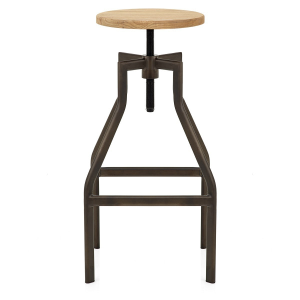

elle sert a rien car suffit de caler d'un coté ( les 2 c'est mieux ) pour obtenir l'angle voulu en toute sécurité
perso j'utilise 2 tabourets réglables en hauteur
un peu de ce type mais plus simple
C'est stable et facilement réglable sur une grande amplitude
A savoir que bien équilibré ils n'ont pas grand chose a soutenir.
D'une main on bascule la voiture d'avant en arrière
