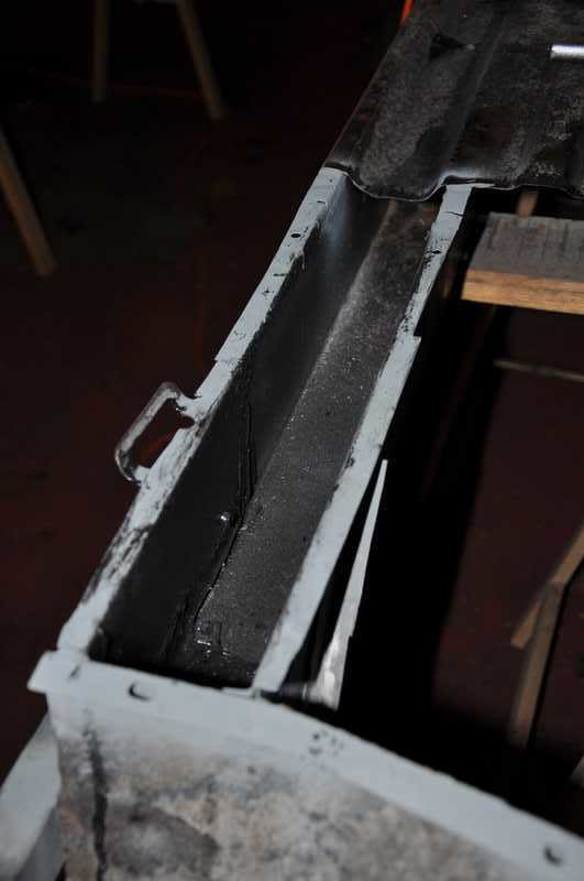

Plutôt que de finir de déposer le reste du plancher (disqueuse + perceuse pour dépointer + massette + burin = douleurs dans les bras la nuit), j'ai réparé l'extrémité inférieure du berceau-moteur côté conducteur et je ne résiste pas au plaisir de faire un petit AVANT/APRES :
J'ai fait un traitement au zinc car il faudra encore souder le plancher par points à cet endroit.

L'avant du longeron conducteur est presque terminé :
J'ai déposé le plancher côté passager, et l'extrémité du berceau-moteur n'est pas mieux que celle que je viens de refaire :
L'extrémité du longeron sera aussi à reprendre mais sur une moindre hauteur :
