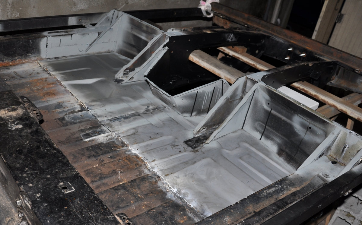

J'ai donc repercé les trous pour le bouchonnage à 4,8 mm :
Sur les conseils de Jean, je me suis bricolé une buse à pointer car je suis un peu radin :
Le plancher est maintenant définitivement en place :
Il faut maintenant brosser le reste du plancher et appliquer au pinceau les 2 couches de peinture noire satinée avec une couche préalable d'antirouille sur le plancher neuf.

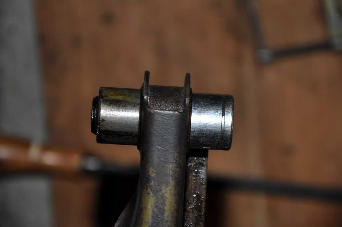

Pour les silent-blocs supérieurs, la technique est bien rôdée : je monte sur une tige filetée de 12 mm une douille de 19 pour pousser et une autre de 26 pour permettre au silent-bloc de sortir :
Avec un bon bras de levier, ça va tout seul :
Et le silent-bloc sort sans difficulté :
Pour remonter el silent-bloc neuf, la douille de 19 dans l'étau suffit :
Pour le silent-bloc de triangle inférieur, c'est une autre histoire !!!
On n'a accès que d'un côté à cause des cannelures de la barre de torsion de l'autre...
Ma technique est de brûler d'abord au chalumeau le caoutchouc du silent-bloc :
La bague intérieure sort toute seule ainsi que le caoutchouc brûlé.
Je fais ensuite une encoche dans la bague extérieure avec une lame de scie :
Puis je l'attaque avec un burin fin :
Après quelques minutes de "bourrinage", la bague sort enfin :

- Messages : 3 644

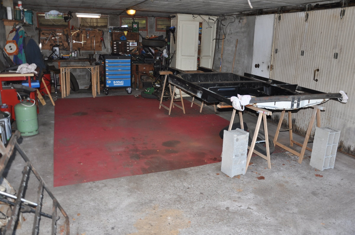

Pas grand chose de neuf aujourd'hui, mais comme j'étais énervé, j'ai fait comme Bernard Blier dans les Tontons Flingueurs : "Moi quand on m'en fait trop, je correctionne plus : je dynamite, je disperse, je ventile…" :
Il n'y avait vraiment plus rien à récupérer dessus !
Du coup, ça me fait de la place dans le garage :

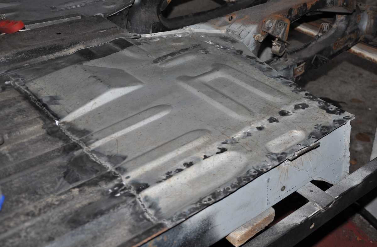

J'ai installé la tôle repose-pieds : 150 perçages, 150 soudures par bouchonnage, 150 meulages et beaucoup d'ajustements...
Du coup, j'ai pu déposer le cadre de maintien du berceau-moteur.
Après nettoyage du plancher viendra la phase de peinture que je trouve fastidieuse : 1 couche d'antirouille - 24h de séchage - la première couche de noir - 24h de séchage - la seconde couche de noir - 24h de séchage, mais le résultat est toujours gratifiant...
