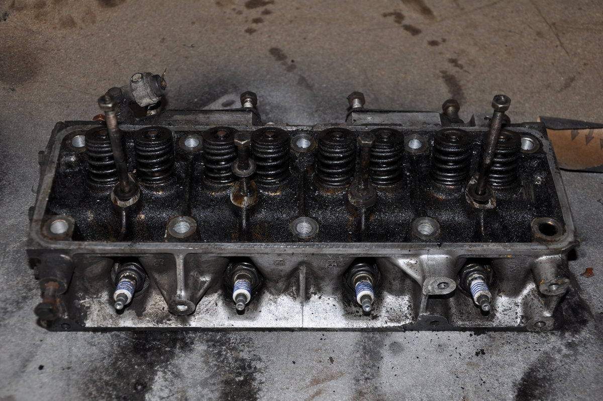

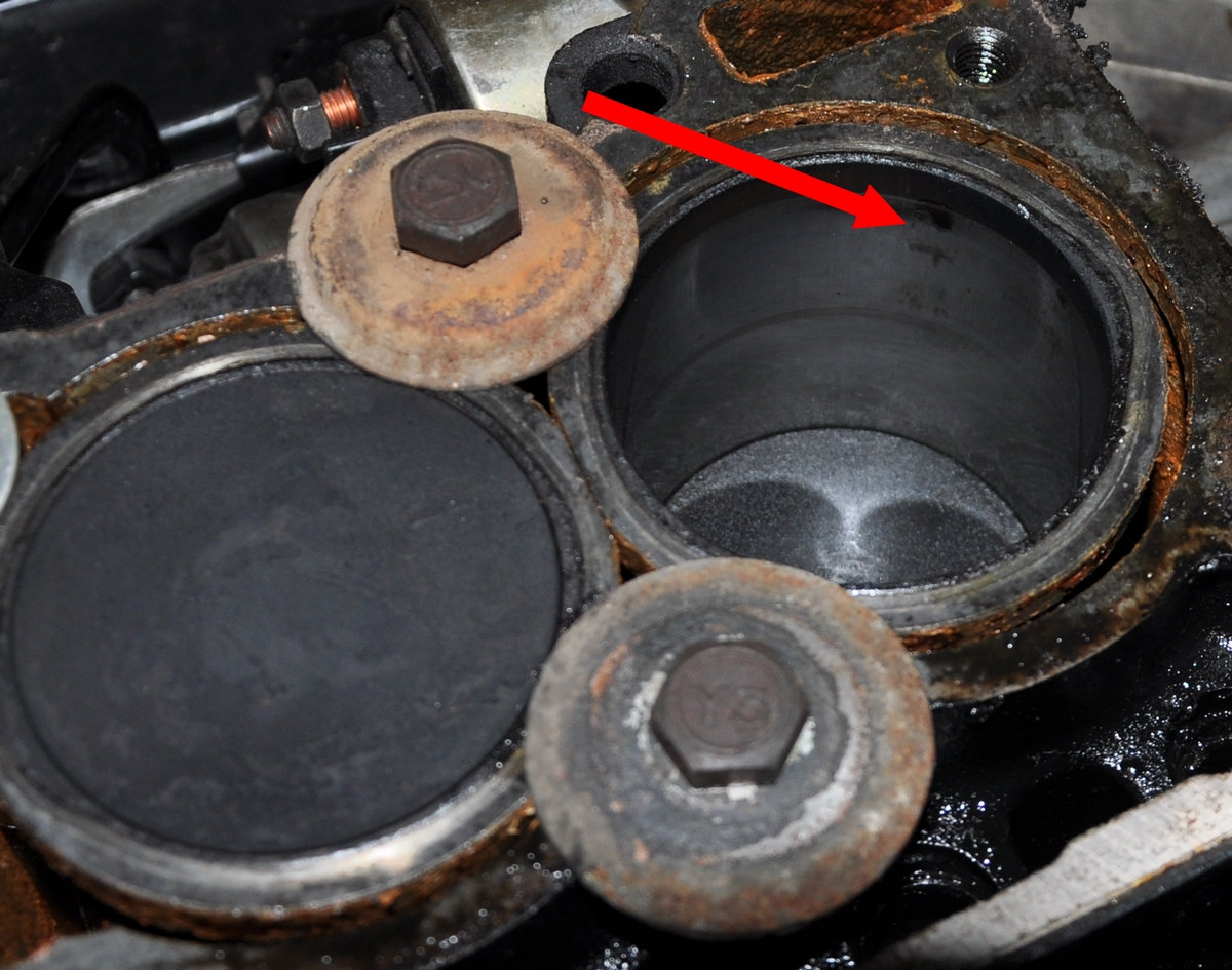

Seconde étape de la réfection du moteur : déposer la culasse pour changer son joint et vérifier l'état du haut-moteur.
Le dessus des pistons est très légèrement calaminé :
Les chemises sont impeccables (c'est une trace d'huile au bout de la flèche) :
Le joint de culasse ne laisse rien apparaître d'inquiétant :
La rampe de culbuteur est trop facile à déposer par rapport à un Billancourt !!!
La culasse est recouverte de graisse séchée qui part assez facilement :
Le plan de joint est bien :
Démontage des soupapes (il ne faut pas mélanger) :
Et un bon nettoyage :

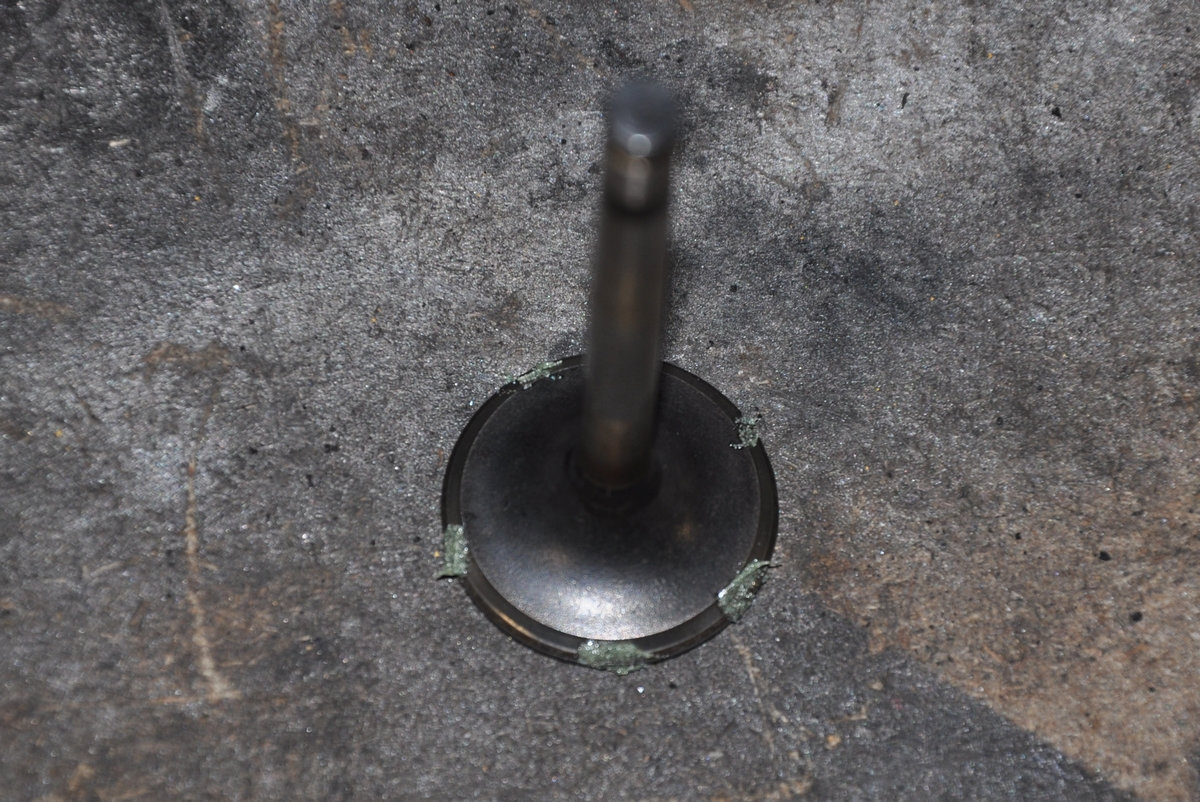

Aujourd'hui, rôdage des soupapes à l'ancienne !
Un de mes copains, ancien mécano, m'a prêté le matériel nécessaire et m'a montré comment faire.
Il est vrai qu'un usinage des soupapes et des sièges est préférable mais le budget n'est pas extensible...
Les sièges ont bien besoin d'être rafraîchis :
On dépose très peu de pâte abrasive sur le siège :
et sur la soupape :
Puis on tourne le manche de la ventouse entre ses mains, comme pour faire du feu au temps de Néandertal :
J'ai fait 5 ou 6 passages avec du gros grain pour les soupapes d'échappement et 2 ou 3 sur celles d'admission puis à nouveau 2 passages avec du grain plus fin (pas de photo du résultat, mais ça brille !).
