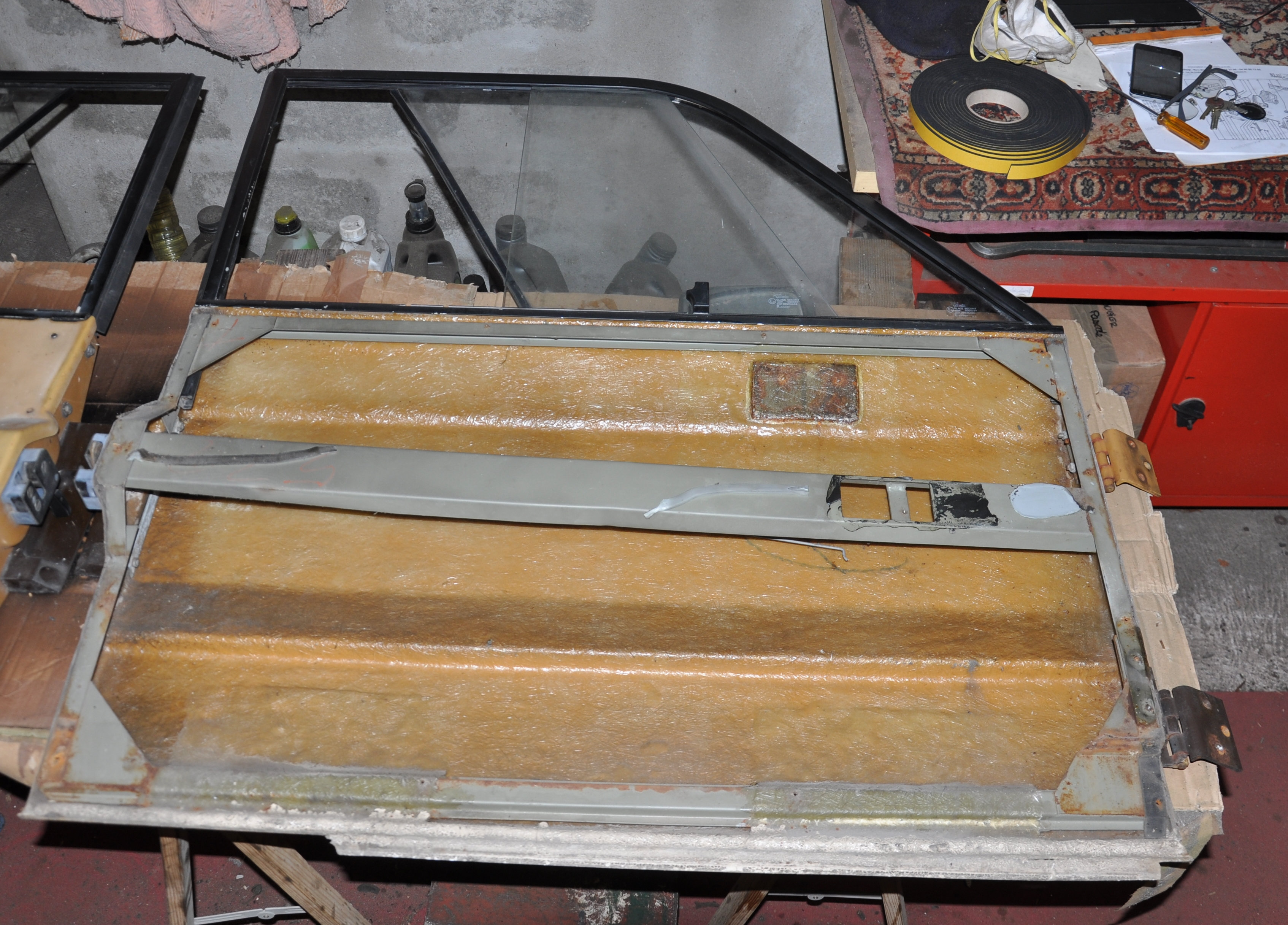

Un nouveau chapitre s'ouvre aujourd'hui : celui de la résine polyester.
Les intérieurs de portes :
La porte après démontage :
La contre-porte :
Application de la résine et de la toile (très grossière car ce sera invisible) :
J'ai aussi traité différents autres éléments avec de petites cassures (montants intérieurs et extérieurs). On verra demain comment ça aura séché...
#227 23-03-2020 19:35:44
