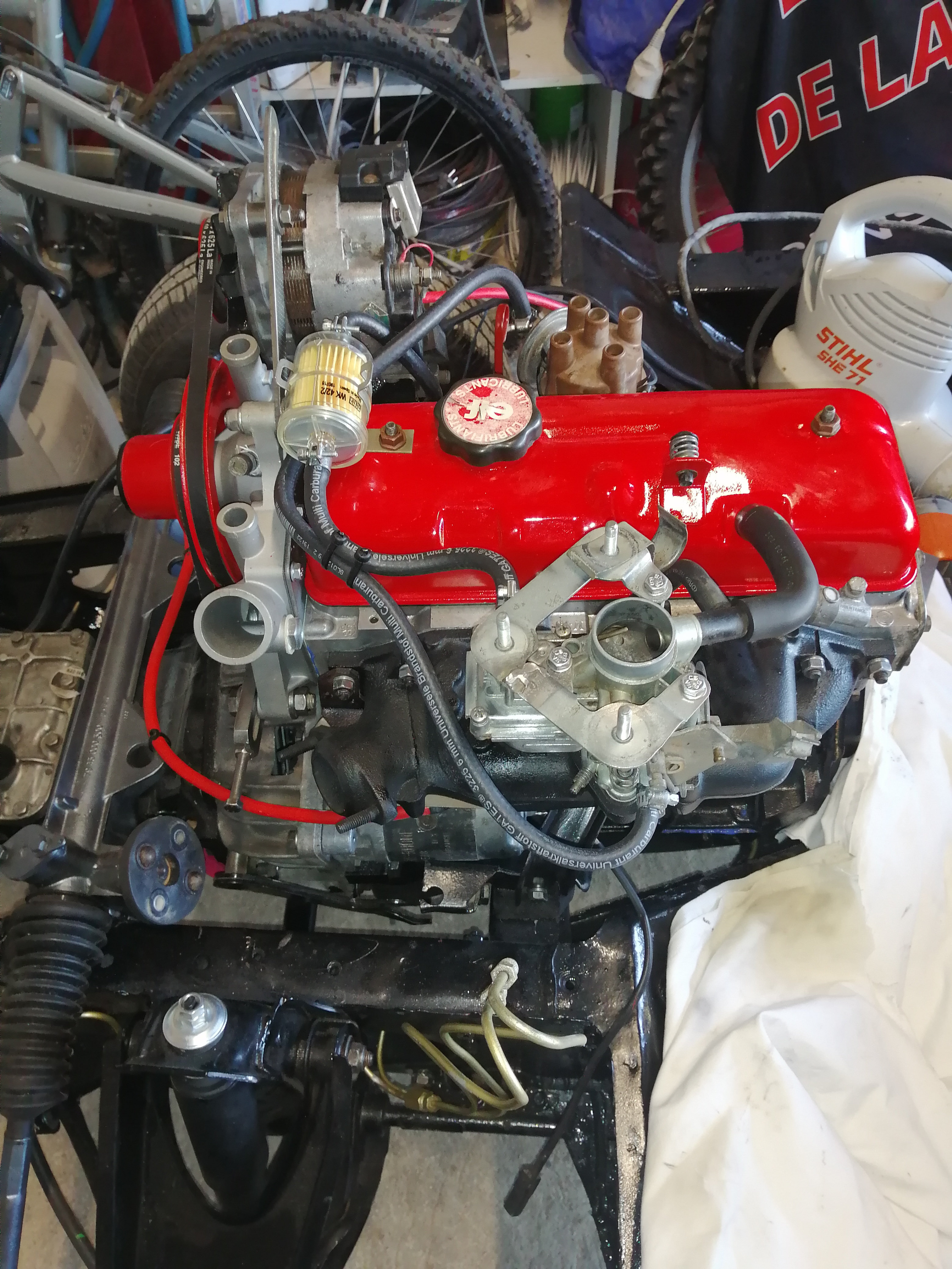

Bon vu que j'ai la tête au VERT, je me suis attaqué aux durites
https://zupimages.net/up/20/02/rdgx.jpg
hello , juste une protection ( une gaine ) sur le passage de roue est très bien pour ta durite d'essence
#278 08-01-2020 17:52:26
Re : GTL de 1984
cc verdo
oui c'est que j'ai fait
