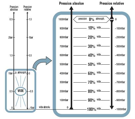

pour infos,
1)voici un tableau des mesures du vide
https://www.coval.fr/image/la-mesure-du … ide(2).jpg
