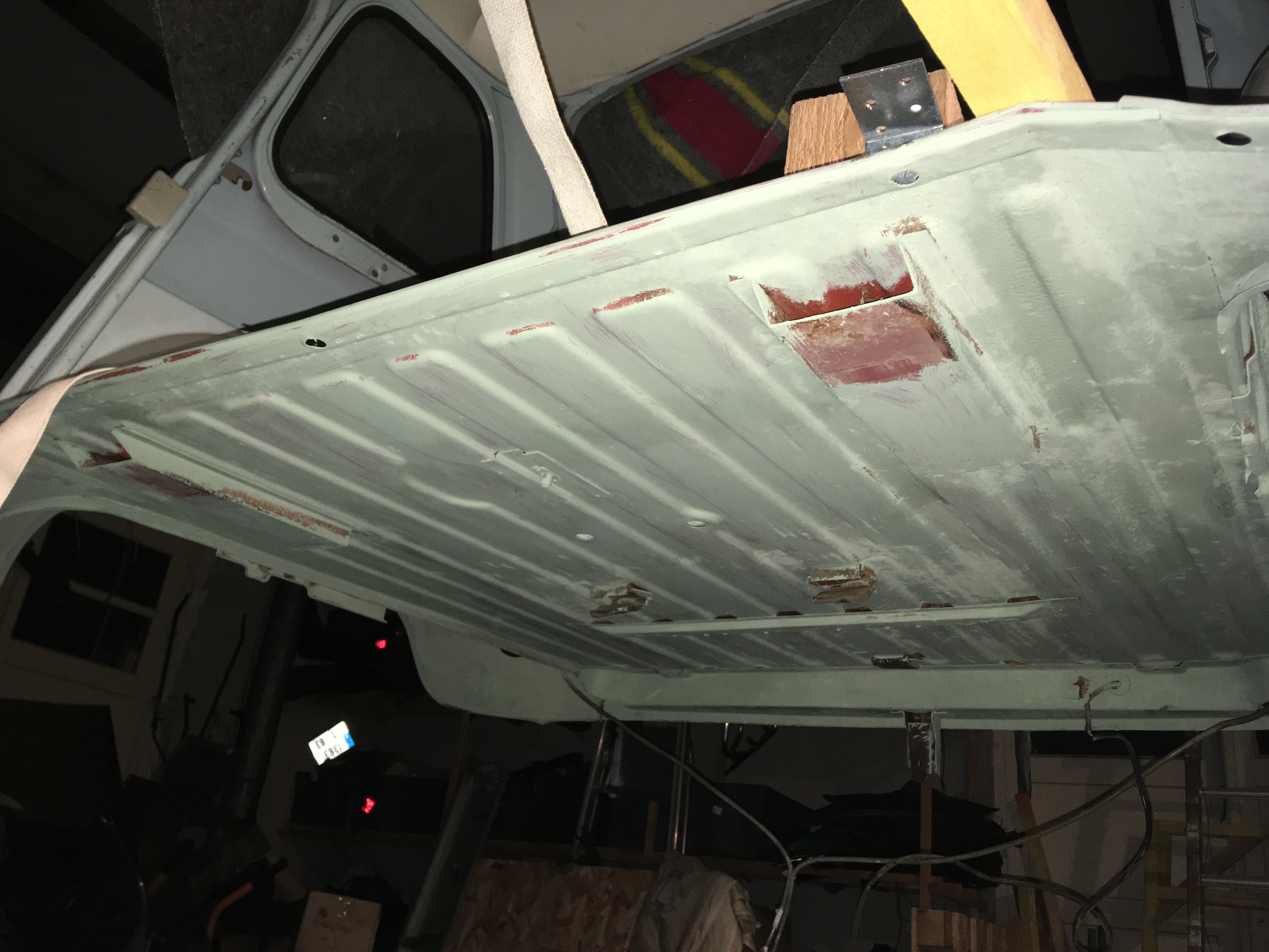

alors le bilan est pas top
comme un gros naze, je n'ai pas pensé à prendre des photos
j'en ferai d'ici ce week-end
le bilan : caisse saine mais châssis fortement rouillé sur les brancards avant, c'est le verdict que j'attendais (en espérant me tromper)
la réparation me parait délicate et en dehors de mes compétences
j'ai peut-être trouvé un châssis de fourgonnette sur Montauban, savez-vous si c'est le même ?
j'avais compris que le châssis était différent mais dans le doute ......
à suivre les photos

voila un petit reportage photo de l'état de la titine
tout l'arrière est nickel mais les brancards avant tiennent je ne sais pas comment
bien entendu, vos avis m'intéressent même si je me doute du verdict
maintenant que j'en suis là, j'admire encore plus ceux qui se sont lancés
je crois que j'ai bien fait d'arrêter de rouler avec

après analyse de ce que j'ai pu voir de mon ancien châssis, il semble bien que les parties traitées au blaxon ont bien été protégées (aux endroit où il n'a pas craquelé)
le plancher est neuf et a été traité contre la rouille, protégé par de la peinture epoxy (ça non plus ça ne plait pas à tout le monde) et j'ai finalement décidé d'y rajouter un anti gravillon sans le mettre trop épais
le châssis est maintenant terminé et à son train arrière depuis tout à l'heure, suis trop content
le chassis à l'endroit :
re-montage à blanc pour tout caler (caisse sur chassis)
puis prendre un peu d'envol
et hop un train arrière, ouf, voilà une bone journée

Petite question, as tu dépointé les renforts sur ta caisse ? Pour moi, ca ne devrait pas poser de problème. Sans cela, le mariage risque d'être impossible.
oui bien sur je les ai retirés mais sans les dépointer pour ne pas abimer la caisse
