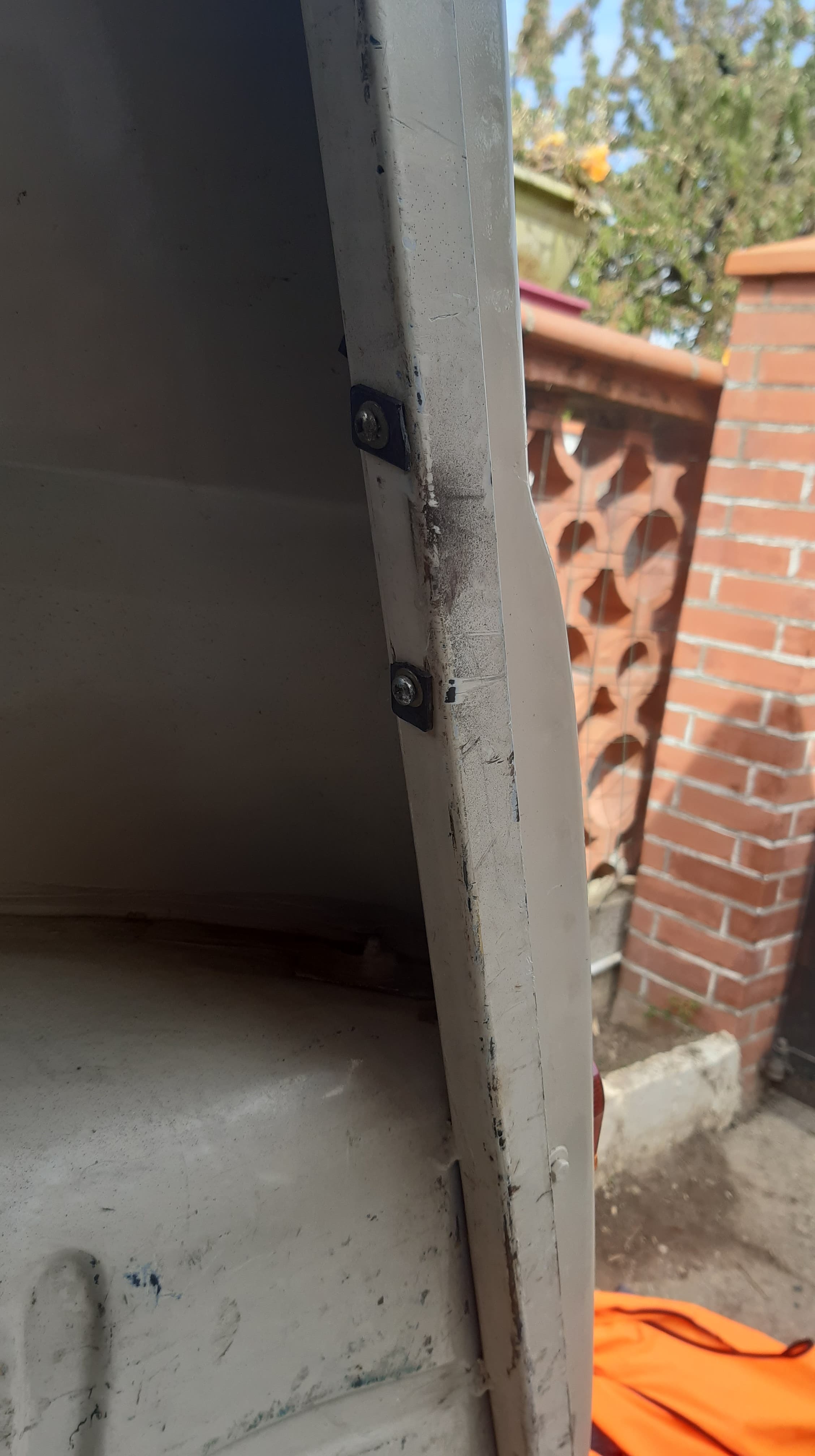

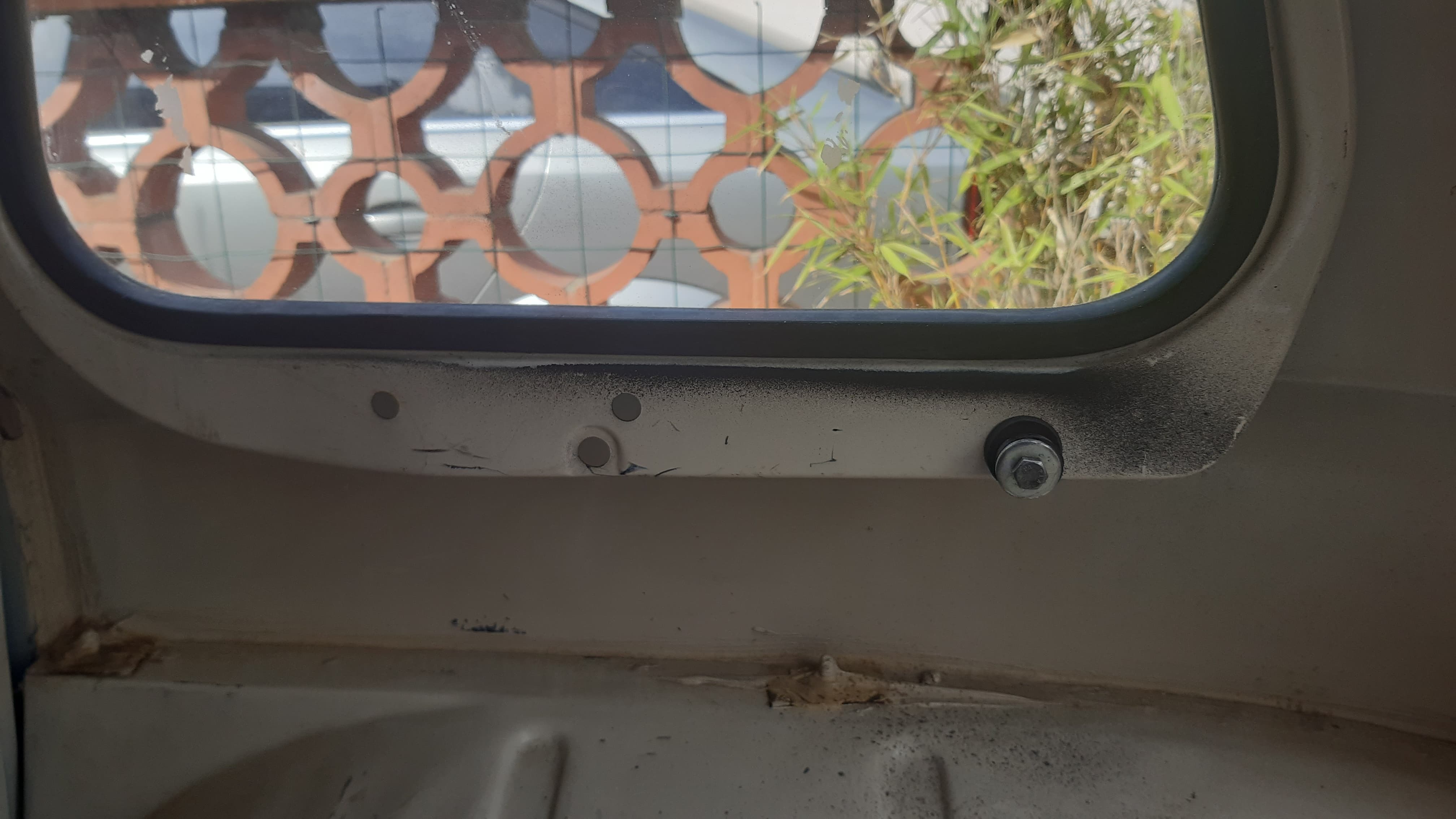

comme je n'ai pas trouvé avec la fonction recherche, j'ai une question avec les 2 photos ci-dessous en rapport avec les fixations de la plage Ar.
Ma 4TL de 81 a une plage Ar qui se clips sur son armature et, est articulée afin qu'elle se plie quand je baisse la banquette.
Elle est maintenue par l'ensemble "boulon/caoutchouc".
Mais, à quoi servent les trous supplémentaires?
De plus, sur l'encadrement du hayon, un pièce a dû être cassée car, il ne reste que les vis avec du plastique cassé.
Est-ce un support de plage Ar?
Merci,
Romuald

comme j'ai le livret d'origine et que je n'avais pas pensé à regarder dedans, j'ai trouvé!!
La pièce cassée est le support de tablette côté droit.
Il n'y a le "boulon/caoutchouc" que du côté gauche.
Et, pour les trous supplémentaires, c'est pour un montage sur les anciennes versions.
