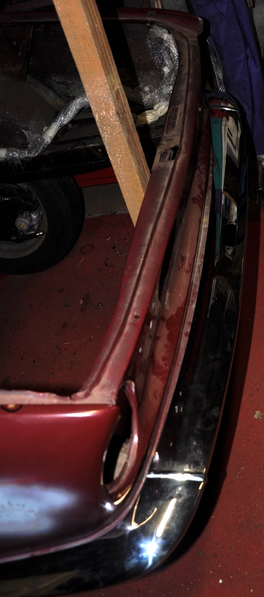

Ca y est : le pare-choc AV est bien en place :
Les traits noirs sur la carrosserie, c'est du feutre pour montrer les petites déformations au carrossier.
Pour l'AR, je n'ai pas encore terminé mais avec l'expérience de l'AV, ça devrait aller plus vite :

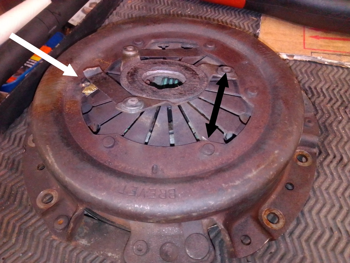

Comme il faut bien s'occuper , j'ai commencé à m'occuper du moteur :
Dépose de la boîte et démontage du mécanisme et du disque d'embrayage ; tout sera à changer car les lamelles-ressorts qui maintiennent la portée de la butée d'embrayage sont mortes : celle au bout de la flèche blanche avait même été brasée à une époque et aux 2 bouts de la flèche noire, on trouve les deux parties qui devraient être solidaires via une lamelle qui a disparu !!!
Le disque aurait pu durer encore un peu, mais ce serait dommage de ne pas le remplacer en même temps :

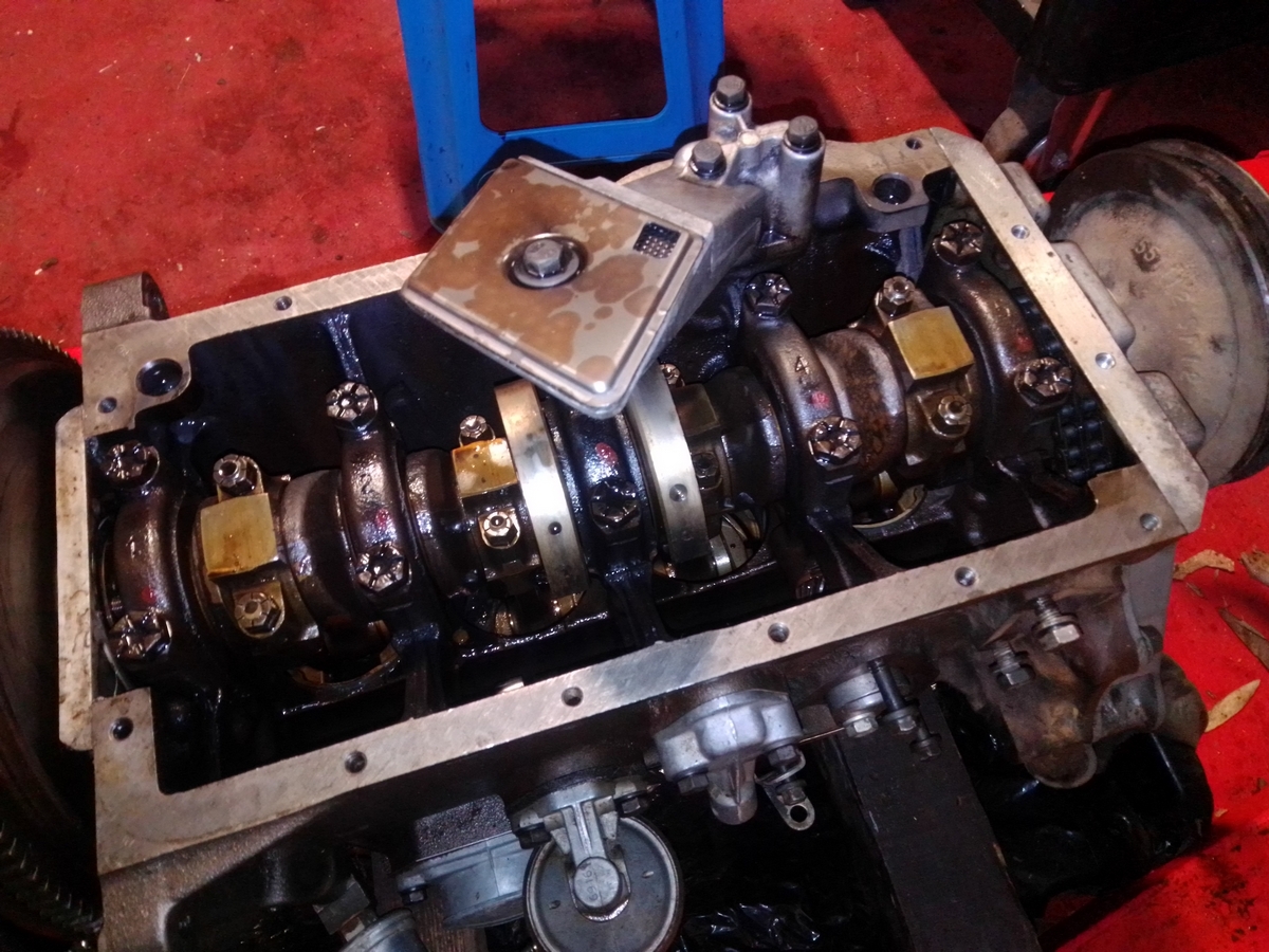

Grâce à la chèvre d'atelier, j'ai pu tourner le moteur. Le carter d'huile déposé montre un embiellage, des bielles et une pompe à huile qui me semblent en bon état :
Je n'irai pas plus loin dans le démontage car comme le dit le sage : "si ce n'est pas cassé, ne le répare pas" !
Le bloc-moteur est maintenant nettoyé et le carter sera repeint, puis je poserai un nouveau joint et ce sera tout pour le bas moteur !

Hello , tu arrives encore à trouver des pièces pour ton modèle ? ( ex embrayage ) chez VA ils peuvent te regarnir des mâchoires de frein , embrayage aussi passes leurs un coup de fil
Dernière modification par verdô (11-02-2022 19:38:19)
#123 11-02-2022 19:44:51
- Messages : 3 675
Re : Simca 1000 Coupé Bertone
Salut verdô,
Oui, on trouve à peu près tout en mécanique pour les Simca 1000.
Un mécanisme d'embrayage, c'est 47 €, donc je ne vais pas m'embêter à faire recharger l'ancien !

J'ai démonté un chapeau de bielle et un palier de vilebrequin pour voir l'état des coussinets :
C'est nickel : pas de rayure ni d'usure de la régule et côté palier, c'est pareil. Je en vois pas de raison qu'il y ait des dégâts sur les autres...
Du coup, ma décision est prise : je ne vais pas changer les coussinets ni toucher à la distribution.

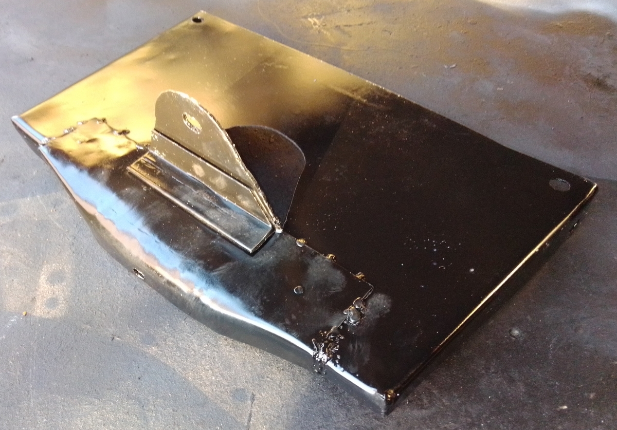

Le bac à batterie était trop corrodé pour le garder il était même percé par endroits (flèches blanches) :
J'ai donc décidé d'en refaire un à l'identique :
(depuis la photo, j'ai ajouté un cordon de mastic silicone pour éviter que l'eau passe entre les tôles)

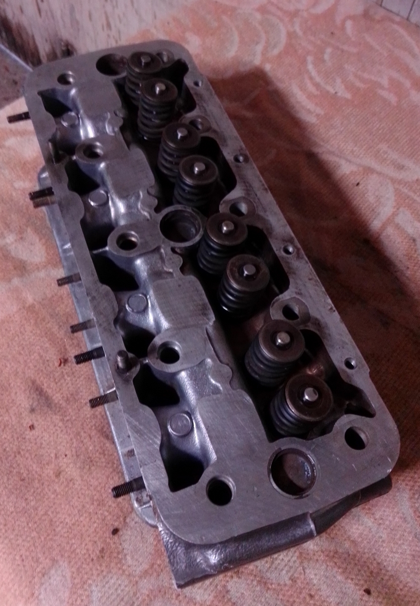

J'ai récupéré récemment la culasse à l'atelier qui s'est occupé de sa remise en état :
- rectification des sièges
- remplacement des guides (l'un d'eux était descendu de plusieurs centimètres !)
- surfaçage du plan de joint de culasse (elle était légèrement voilée)
- remontage des soupapes neuves avec des joints de queues neufs
En principe, je porte la voiture ce samedi chez le carrossier ; j'espère qu'il n'y aura pas de nouvelle carabistouille car le camion-plateau est déjà retenu !
