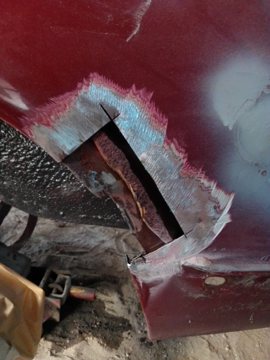

Presque 2 mois depuis le départ de la voiture en carrosserie !
Bonne surprise en début de semaine puisque le carrossier m'apprend...
... qu'elle est prête commencée : les 2 bas de caisse ont été remplacés et la corrosion sur les ailes éradiquée (greffes de tôle neuve).
Je pourrai peut-être la récupérer dans quelques années semaines !

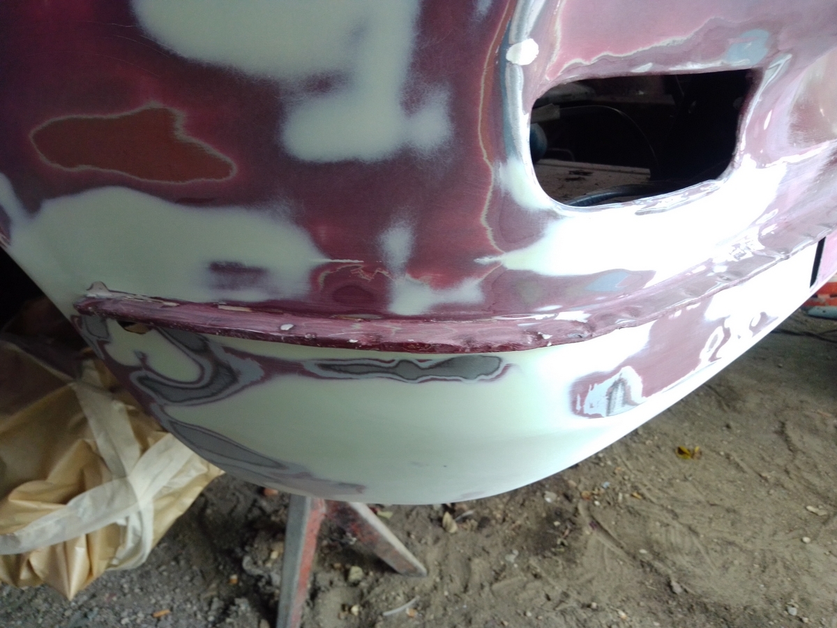

Après 4 mois d'attente, le carrossier a quasiment terminé son travail : il ne lui reste plus qu'à reposer le pare brise et la lunette arrière (en espérant qu'il ne casse rien)...
J'étais allé voir la voiture il y a un mois vers la fin du travail de tôlerie :
Avant de partir en cabine :
Après peinture :
Une semaine plus tard...
Ca y est, la voiture est revenue au garage !
Pas de difficulté particulière pour le chargement et le déchargement à part la chaleur extrême aujourd'hui à Lyon (mais c'est pire ailleurs, je crois).
Le travail du carrossier me semble de bonne qualité, même si mon œil de propriétaire pointilleux trouve quelques défauts minimes : un soupçon de peau d'orange à certains endroits et de minimes retouches à faire à d'autres mais la perfection n'est pas de ce monde, dit-on...

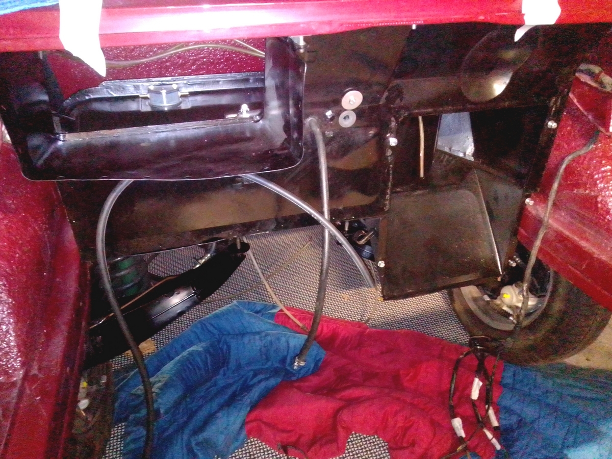

Aujourd'hui, remontage du caisson réservoir/couloir d'air.
Pour mémoire, ce caisson est fixé sur la caisse avec des agrafes/vis à tôle que j'avais remplacées par des inserts/vis de 4 mm.
La présentation du caisson ne pose pas trop de problème, mais la difficulté est ensuite d'engager les vis dans les inserts car le caisson s'est gondolé pendant sa remise en état et la dilatation due à la chaleur actuelle ne facilite pas les choses...
De plus, le remplacement des agrafes par des inserts est gage de solidité, mais il est plus difficile d'engager une vis mécanique dans un insert qu'une vis à tôle dans une agrafe quand ça ne tombe pas vraiment en face.
Mais après une demi-journée, tout est enfin en place :

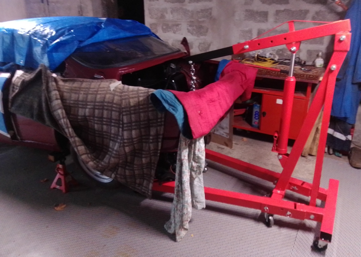

Après le remontage du radiateur et de son écope, j'ai placé le groupe motopropulseur sous la voiture, toujours posé sur son chariot à roulettes.
La chèvre est là seulement pour soulever suffisamment la caisse (75 cm au point le plus bas de la jupe arrière) :
Pas question d'abîmer la peinture neuve ! Je la joue donc "Christo" et j’emballe le tout :
J'ai finalement renoncé à installer un vase d'expansion car ces moteurs ont été conçus pour rejeter le liquide de refroidissement directement sur la route en cas de forte dilatation et il n'y a pas d'orifice de purge d'air (c'était la même chose sur la Frégate).
J'ai donc simplement rallongé un peu le tuyau piqué sur la goulotte du bouchon de radiateur pour éviter de salir trop le moteur :
