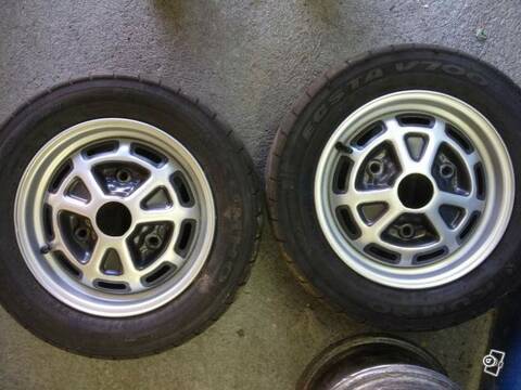

Bonsoir
Pouvez-vous  me dire si il y a eu une série spéciale av ces jantes ?
En option
Ou si c'est des rapportées
Merci à vous

Bonjour ,
Ca ressemble aux jantes proposées sur les premiers millésimes de la GTL CLAN .
Sauf qu'il n'y avait pas le logo "  losange Renault " sur la jante à l'époque .
Celui-ci a certainement été rajouté par le propriétaire afin de faire plus joli .

Bonjour,
Ce sont des jantes qui étaient montées sur des GTL Clan en série. C'est bien le logo qui va avec normalement, car on voit mal sur la photo.
Donc ce n'est pas des options

Ces jantes étaient montées sur les premières série de RENAULT 4 GTL CLAN qui étaient en ESPAGNE , le logo n est pas d origine , il y avait un cache chromé a la place , ( très rare a trouver de nos jours ) , le non de ces jantes , est FERGAT .

+1  jantes Fergat

Rectification de tout le Monde, tous se sont tromper, ce ne sont pas les jantes spécifiques qui ont été montées sur les GTL clan, celles de la Clan en 89 étaient des jantes Fergat oui aussi, mais en 3.5 " pouces  et ici sur votre photo ce sont des jantes en 5.5 pouces montées sur les R5 Turbo, mais on a vu aussi pas mal de R4 avec des jantes Fergat en 4.5 pouces de la R5 lauréate et lauréate turbo moins larges wink
Salut ,
Tu as l'oeil .
Du coup comment vois-tu que ces jantes sont des 5,5 pouces ?
Par contre il n'y a jamais eu de jantes Fergat en 3,5 pouces sur les  CLAN  ; c'était uniquement des 4 pouces .

Bin après plus de 20 ans dans la trelle, passionné de custom, j'ai appris toutes les techniques des jantes, et puis grâce à un collectionneur de jantes Renault qu'on ne voit plus sur le forum qui a une R4 gordini top choppé bleue qui aime danser la country et porte des chapeaux de cowboys voilà pour les indices big_smile .
sinon voilà tous les types de jantes fergat:

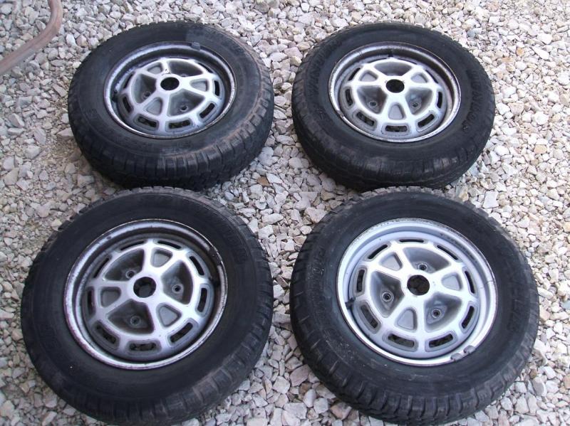

1926689247-05620-Jantes20nettoy-C3-A9es-JPG1-jpg-46c3aa4cf9aa6eda070082594b8723b7.jpg Pour moi ce sont les 3.5" ou 4" c'est par rapport à la profondeur du centre de moyeux, ce sont les origines montées sur les 1ères clan en 86.
jantes-fergat-renault-4l.jpg là tu vois bien la difference de déport, ce sont les 4.5" de la R5 Lauréate
7153.jpglà il n'y a pas photo, tu reconnais aisément les 5.5" de la R5 turbo

Disons qu'il faut vraiment avoir une bonne vue pour les différencier .
Perso j'ai un peu de mal ; bon c'est vrai que je suis aussi un peu miro .
Sinon , normalement les dimensions des jantes sont gravées dessus , afin en général car certaines ne le sont pas .

pour 4 GTL
1978 - 1985 :jantes pleines
1986 -1988 :jantes FERGAT bicolore 4 pouces
1989_ 1993:jantes normales montées aussi sur les SAVANE  a partir de 1989
de 1986 a 1988 , les SAVANE ont possédées des jantes FERGAT , mais au  dessin différent , celui ci ressemblait aux jantes des RENAULT 5 GTL , elles ont étaient montées sur les 4l JOGGING en 1981 et sur les 4l SIXTIES en 1985
les FERGAT en 4,5 pouces étaient montées sur les RENAULT 5 LAUREATE ( L ,TL , GTL )
les FERGAT en 5,5 pouces sur les RENAULT 5 LAUREATE TURBO
tout simplement !

Les jantes FERGAT montées sur les premières SAVANES semblent identiques à celles des SIXTIES .
Cependant celles des SAVANES  mesurent 4 pouces  de largeur alors que celles des SIXTIES  sont des 4,5 pouces .
