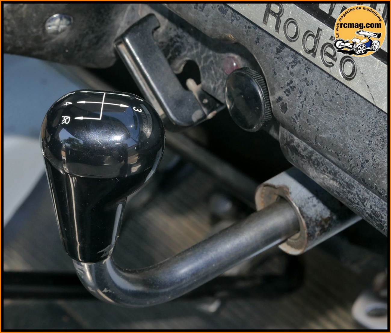

Poignée commande vitesse qui tourne ....
Bonjour à tous
J'ai la poignée ( la partie noire ) de la commande de vitesse qui tourne sur son axe.
C'est plutôt gênant, y'a t'il un moyen de résoudre cela ? c'est fixé comment sur la commande ?

- J'ai eu le même problème, problème que j'ai résolu avec un simple petit truc de débrouillard.com, j'ai après ouverture du capot moteur, désaccoupler la tige du levier de vitesses, ce qui a permis de mettre la boule a l’envers, j'ai attacher la boule avec du scotch, rempli l’intérieur ( entre la boule et le levier ) avec de la colle forte , laisser sécher et plus jamais tournée, j'avais opter pour cette méthode, car impossible de pouvoir retirer cette boule, ou alors, c'était avec un gros marteau

Pas à ma connaissance....La boule est enfoncé à force sur le tube moleté, à la longue les pointes prennent du jeux, puis usine le plastique; créant ainsi un épaulement : la boule tourne mais ne sort pas, le moletage ne passant pas. Pour le retirer il faudrait essayer tout en tirant et en tournant de manière à usiner l'épaulement, jusqu'à ce que la boule sorte, puis recoller les deux boule et tube.
Jembraille désaccouple le levier au niveau du compartiment moteur, afin de faire pivoter de 180° le levier de vitesse la boulle ce retrouve tête en bas, de manière à pouvoir faire couler de la colle entre le tube et la boule en plastique.

La boule sorts bien en passant un coup de décapeur thermique avant sur la barre
