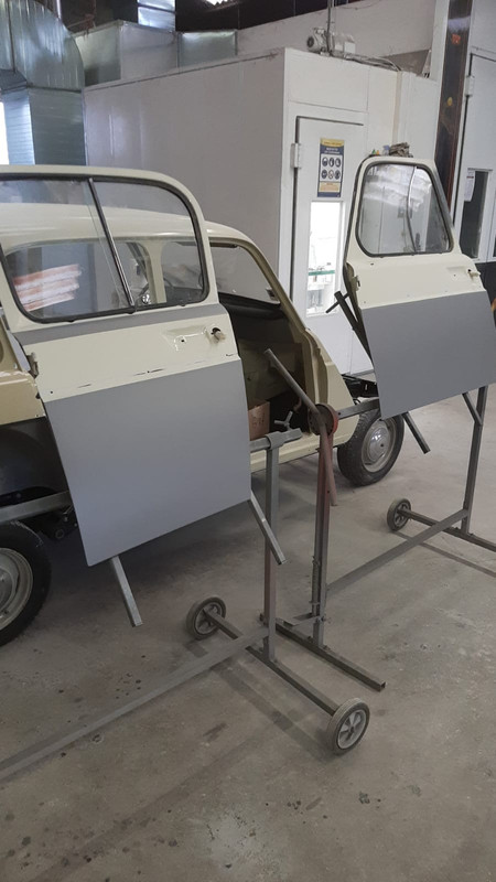

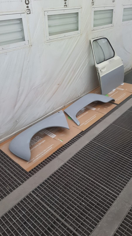

Comme un drôle de hasard, j'ai reçu cette semaine un message de mon ami et carrossier m'indiquant qu'il avait un créneau pour passer la voiture.
Elle a donc rejoint sa carrosserie pour se refaire une beauté (les deux flancs vont être peints, ainsi que les retouches des pieds de porte.
Elle est entre de bonnes mains.

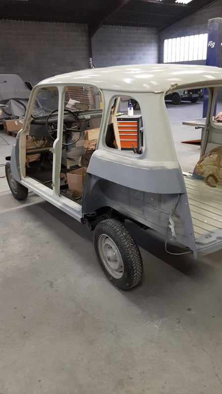

Lorsque j'avais déposé ma voiture, je m'attendais à plusieurs mois de préparation.
J'avais du coup commencé la restauration d'une moto, ayant de la place dans mon garage... mais Olivier avance nettement plus vite que prévu !
Je suis heureux smile

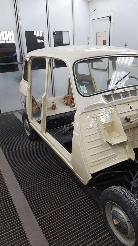

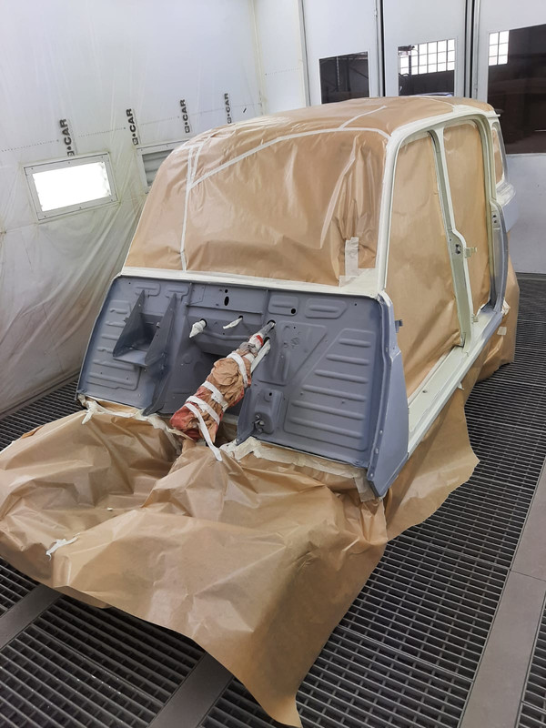

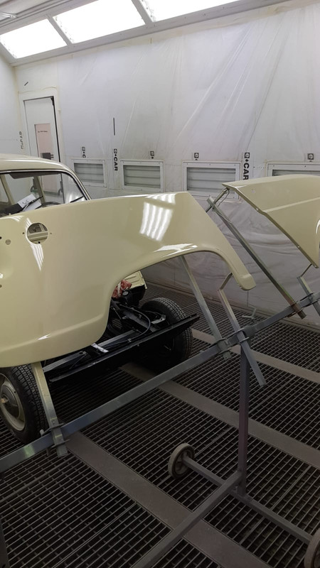

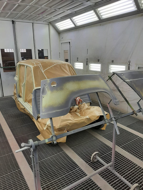

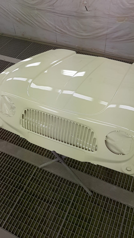

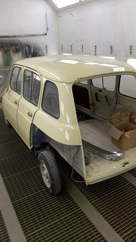

La carrosserie se poursuit à un rythme soutenu en cette fin d'année !
Chaque élément est préparé, puis entre en cabine pour l'application de la peinture (le blanc Réjanne 305).
Idem pour la caisse

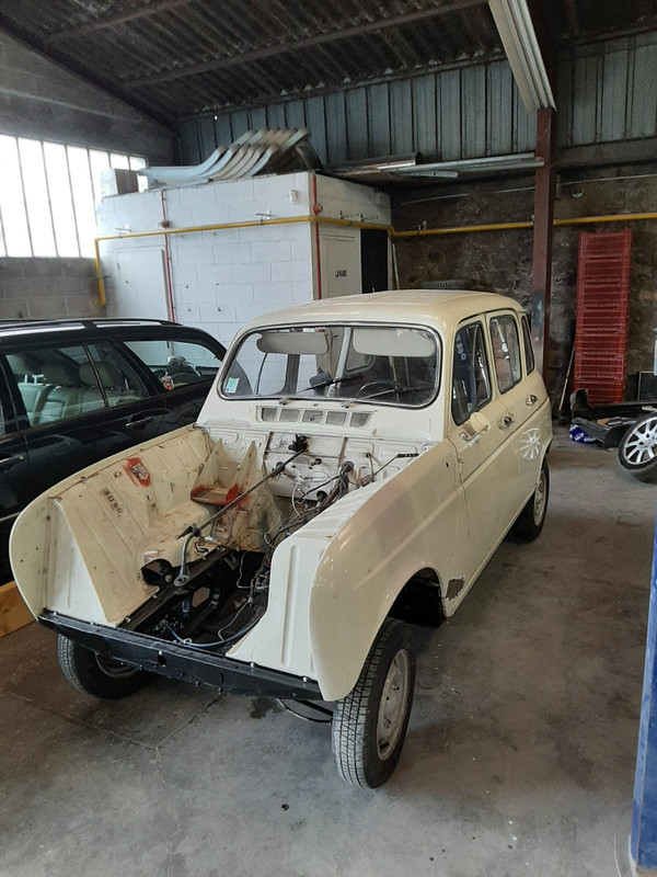

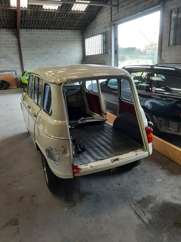

L'aventure reprend.

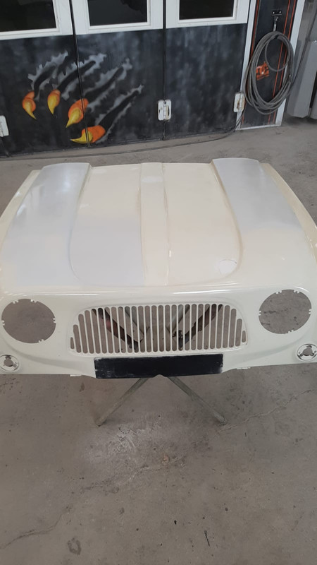

La caisse donnant un bi-ton un peu trop prononcé, c'est finalement l'ensemble qui sera peint.
Capot compris (qui comptait pas mal de bosses).
C'est une bonne chose.
La voiture est revenue dans son garage pour le week end Pascal.
Je vais débuter le remontage (et le compteur horaire va se remettre à tourner !)

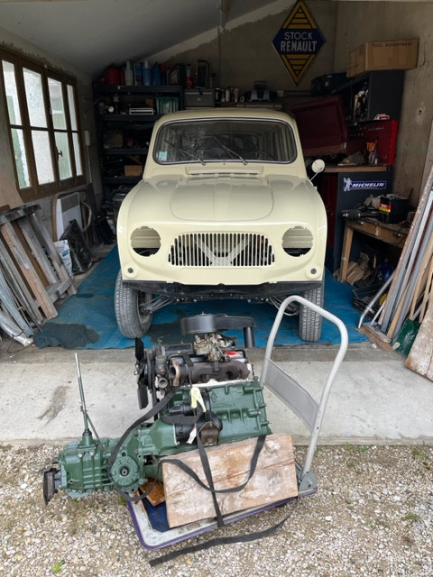

La boite a rejoint son moteur, et l'ensemble a rejoint son compartiment.
J'ai la chance d'avoir un centreur d'embrayage dédié à la 4L (le fameux outil décrit dans le MR61), donc pas de problème pour l'alignement des cannelures.
Je serre les vis du volant moteur aidé de ma clé dynamométrique.
Je garde en permanence à mes côtés le PR et le MR61. En cas de doute, j'y consulte les assemblages vissés, et les couples.
Aidé de mon palan, le moteur a retrouvé son berceau sans tracas.

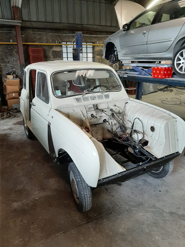

Hello les amis,
Profitant des jours de pluie incessants, je continue de travailler dans le garage.
Je remonte petit à petit les périphériques.

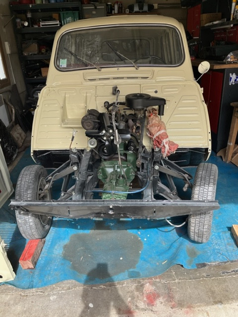

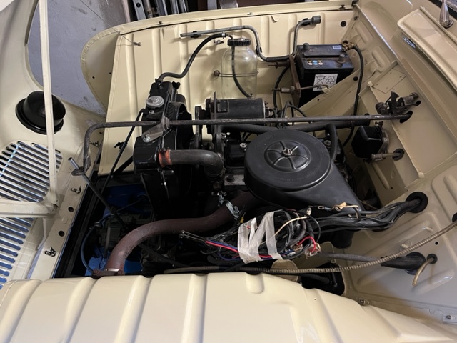

Il me reste le faisceau électrique (car j'ai longtemps attendu les petites attaches en plastique), et quelques bricoles pour terminer le compartiment avant.
J'ai malheureusement fait une petite erreur : j'ai oublié de remonter la durite de frein avant droite avant de remettre en place le moteur. Elle se loge derrière le moteur. Donc au programme un peu de contorsion sous la voiture pour remettre le tout en place. Pas évident, mais possible.
Temps total : 182h

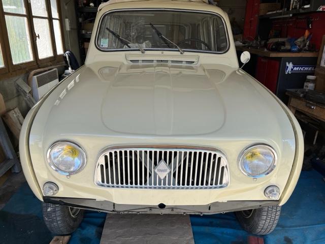

Pat77
Inscription : 02-04-2023

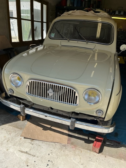

Messages : 555

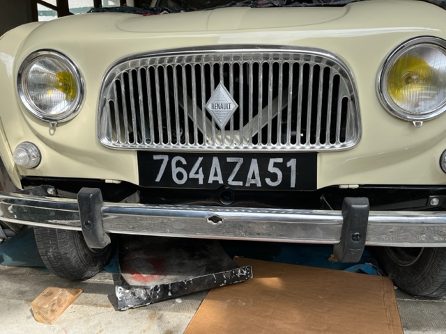

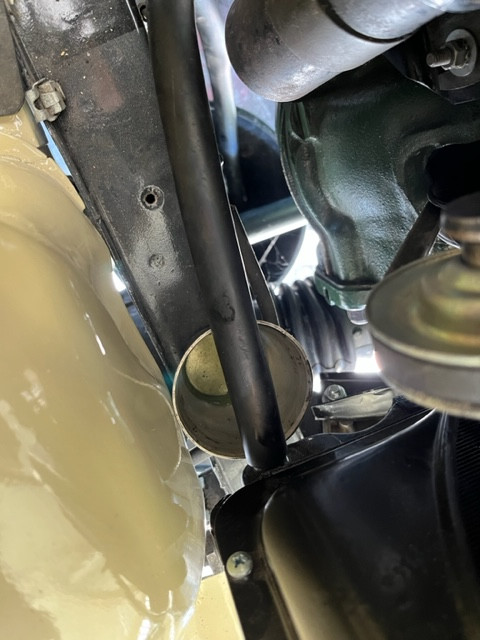

En premier, j'ai remis en place cette durite de frein qui passe derrière le moteur. C'est nettement plus long que sans le moteur... presque une heure de contorsion sous la voiture contre 5 min sinon.
J'ai aussi remarqué que le cardan gauche n'était pas bien en place. Du coup j'ai du le déposer entièrement, et le remonter (+45 min).
Enfin, j'ai attaqué le remontage du faisceau. Ca m'a permis de monter les clignotants. J'aime bien ces formes d'obus.
Après cette photo, j'ai serré et ajusté les ailes à l'avant. Il faut impérativement être deux, et ma femme m'a gentiment donné un coup de main.

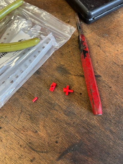

Enfin, j'ai préparé les agrafes de tour de caisse.
Sur ma première voiture, je mettais en place le bout, et armé d'un marteau je tapais dans l'axe pour casser la goupille centrale, qui vient s'enfoncer dans l'agrafe, écarte le bout, et la maintient en place. Ca se termine toujours pas un à deux coups sur la carrosserie toute neuve.
Depuis je fais autrement. C'est plus long, mais sans risque :
En premier, on casse le petit bitonio :
Ensuite, aidé d'une pince, je le place devant dans l'étau, et je serre mon étau pour l'insérer dedans (env 1/3).
Puis on le place dans le trou de la voiture. Ensuite, doucement, j'appuie dessus aidé d'un chasse goupille (mais sans utiliser de marteau)
Le voilà en place
Et il faut renouveler l'opération pour chacun des trous.

J'ai terminé de remonter le faisceau éléctrique.
J'ai du changer une paire fil abimés.
Dans ma tourmente de l'origine, et cherchant absolument à garder les même cosses, j'ai défait les anciennes en les ouvrants délicatement pour les sertir à nouveau sur le morceau de cable raccourci.
J'ai fini de remonter les durites de frein avant (souples). Effectivement Louis, mauvais souvenir sur Lola !

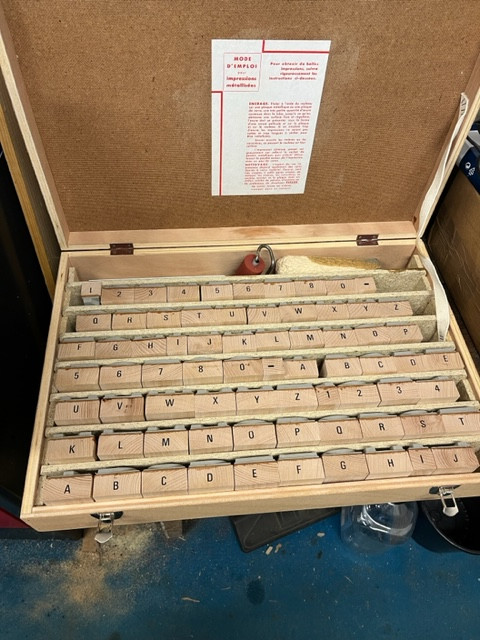

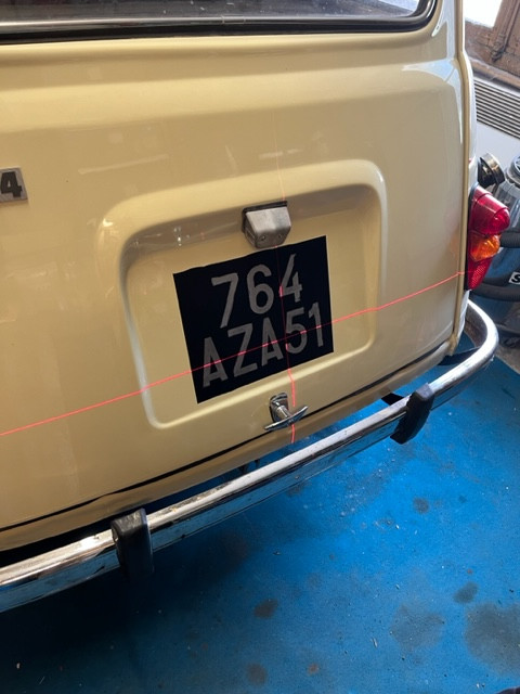

Petite question d'ordre pratique. Je cherche à reproduire le code peinture sur ma joue d'aile.
Comment procédez vous ?
Je m'étais posé la question de découper dans un scotch les n°, mais cela me semble compliqué à réaliser.

Au programme : parallélisme des roues arrières.
Un ami (Zolive) est venu me filer un coup de main. Sans lui, je n'y arrivais pas. Nous avons du jouer de la Dremel pour que les trous des nouveaux supports s'alignent avec le train, et que les roues soient bien droites. J'ai utilisé la technique décrite par Flavien : deux barreaux tenus par des sandows, puis on mesure à chaque extrémité pour vérifier le bon parallélisme.
Malheureusement, je n'ai pas de photo.
Ensuite, j'ai enfin pu monter les ailes arrières, le raccord du réservoir et raccorder les feux.
Quelques bricoles ici et là, et je me rends compte que le radiateur est fuyard.
Quelle horreur pour le déposer sur ces modèles là... Presque 1h30 de sueur.
Il faut démarrer par la purge. Pour ne pas tout salir, j'utilise un morceau de durite qui plonge dans un seau. On défait la purge, et on raccorde le tout.
Il me reste à le tester sous pression pour voir la fuite. Je n'en avais pas le courage cet après-midi.

En premier lieu, j'ai réalisé les jointures des ailes.
J'utilise un joint polyuréthane noir, et du scotch de marquage pour délimiter la zone.
Mon doigt mouillé fait la finition.
Je me suis procuré sur leboncoin une boite de garage d'époque qui m'a permis de réaliser mes plaques d'immatriculation.
Elles ne sont pas parfaites, mais rendent suffisamment crédible la touche d'époque.
Pour appliquer, on dépose de la peinture sur la lettre, et on tamponne la zone d'immat.
J'utilise un laser pour rester le plus droit possible.

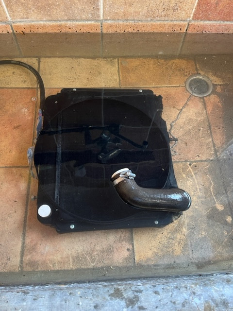

Enfin, j'ai tenté d'attaquer le radiateur. J'ai fait 5 ou 6 reprises des soudures à l'étain, mais la tenue est très difficile (malgré le décapant), et quand je bouche un trou, la chauffe en crée un autre un peu plus loin.
Entre chaque opération, je plonge le radiateur équipé de bouchon en caoutchouc dans de l'eau, et avec mon compresseur, je regarde les petites bulles remonter.
Je pense qu'il va falloir que je m'en procure un autre. Si quelqu'un en a un en stock...
