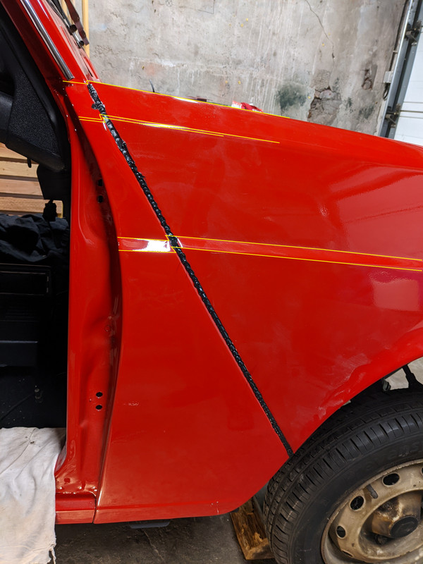

Voici l'avancée des dernières semaines :
J'ai reposé les ailes avants et arrières.
Pour l'étanchéité j'ai utilisé du mastic de carrosserie Sika.
Voici le mode opératoire que j'ai utilisé à chaque fois et dont je suis content du résultat :
Présenter l'aile et visser l'ensemble des vis sur quelques filets juste histoire que ça tienne.
Ensuite j'applique un cordon de mastic entre la carrosserie et l'aile.
Enfin je termine de visser en prenant soin de changer régulièrement de vis. Le joint est ainsi écrasé uniformément.
Je nettoie ensuite le surplus de mastic avec du white spirit.
Le mastic avant de serrer :
Voici le résultat :
PXL-20201128-221403583.jpgPXL-20201128-221502555.jpgPXL-20201206-202926115.jpgPXL-20201206-194728381.jpg
R4 GTL de 1986 : restauration en cours
#148 10-01-2021 00:55:25
Messages : 9 073
Re : Restauration R4 GTL de 1986 avec chassis neuf electrozingué
Post à recopier dans trucs et astuces!
