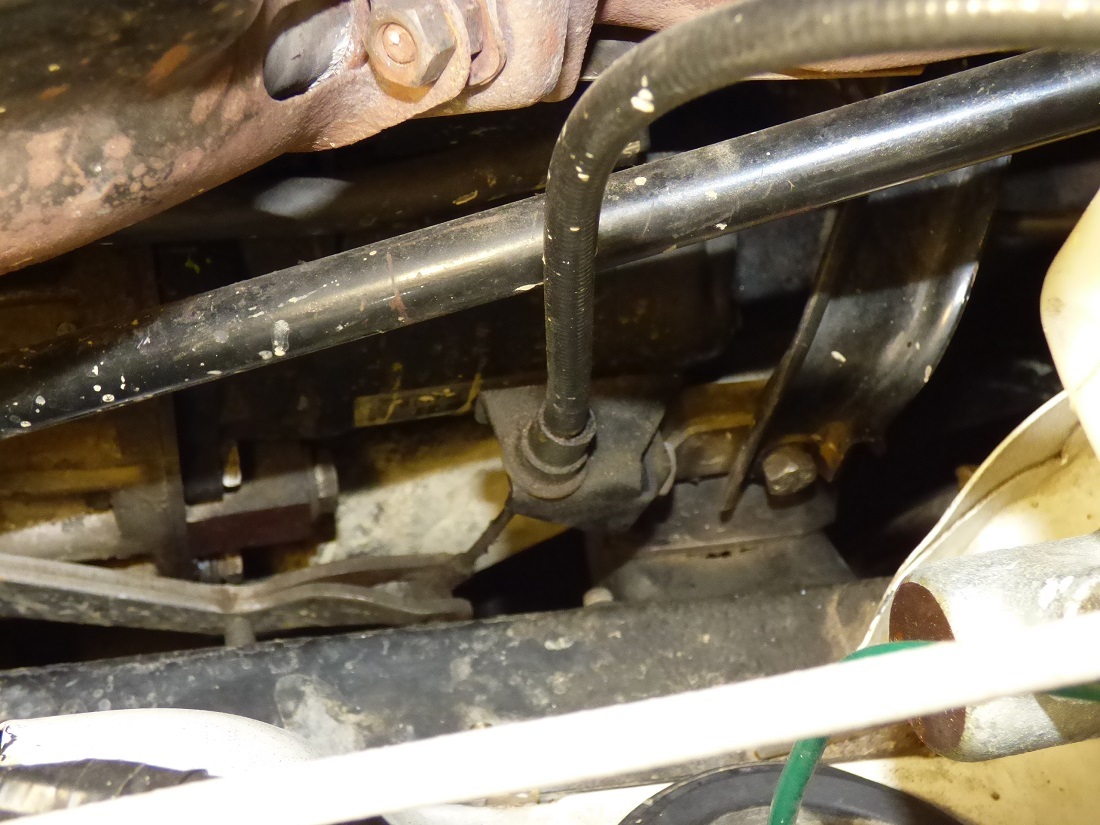

2/ J'aurais également besoin de voir une photo de la fixation de la tringlerie du câble d'embrayage sur le moteur. J'ai mis l'avant sur chandelles mais je n'arrive pas par en dessous de voir l'emplacement de la fixation. Cela paraît pourtant simple mais je n'y arrive pas...

bonjour , possible que ce soit cette bague
c'est la fixation du câble qu'il te faut ?

@ Verdo, c'est la pièce métallique qui se fixe sur le châssis que je n'arrive pas à situer, le câble lui ne me posera pas de problème.... (  de plus je n'arrive pas à faire un gros plan de la photo en cliquant dessus....) je vais bientôt me fâcher avec l'informatique....

pièce métallique qui se fixe sur le châssis : je ne vois pas trop à part cette équerre qui maintien ton câble sur le bloc moteur
