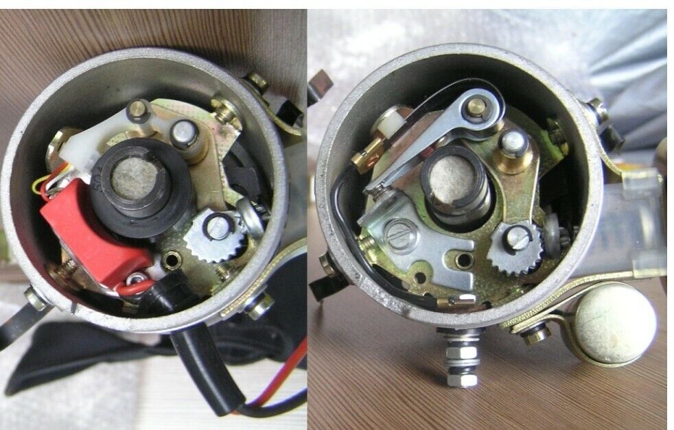

" modèle à réglage extérieur des rupteurs " bon c'est un Ducelier conventionnel donc réglage du rupteur par l'intérieur , j'ai ce modèle qui fonctionne bien depuis 4 ans effet hall  https://www.ebay.fr/itm/110723906308 de plus vendeur sérieux pas de soucis
Voici l’intérieur de mon allumeur, il doit être différent du tien. Bonne soirée

Ah oui en effet mais tu peux quand même monter ce système
