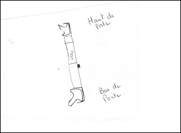

Je confirme donc le gros joint en bas et le petit en haut.
Pour le sens de collage, le comptoir de la carosserie m'a envoyé un shéma.
Je vous en fait donc profité.
Perso, je doute un peu de l'éfficacité surtout pour celui du haut.
Je vais présenter les joints pour voir, avant de "virer" les anciens.

#11 03-04-2014 17:51:25
lainlain41
Lieu : Vineuil (Loir-et-Cher).
Inscription : 04-12-2011
Messages : 1 408
Re : Joints de porte
Après réflexion, je leur ai soumis de coller le joint du haut sur le girafon, et ils ont approuvé.
Ainsi la languette est dirigée vers le bas, et ça évite d'avoir une gorge qui pourrait retenir l'eau et la crasse.
