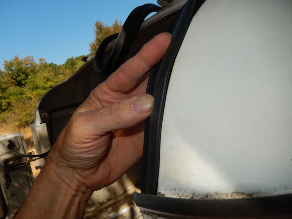

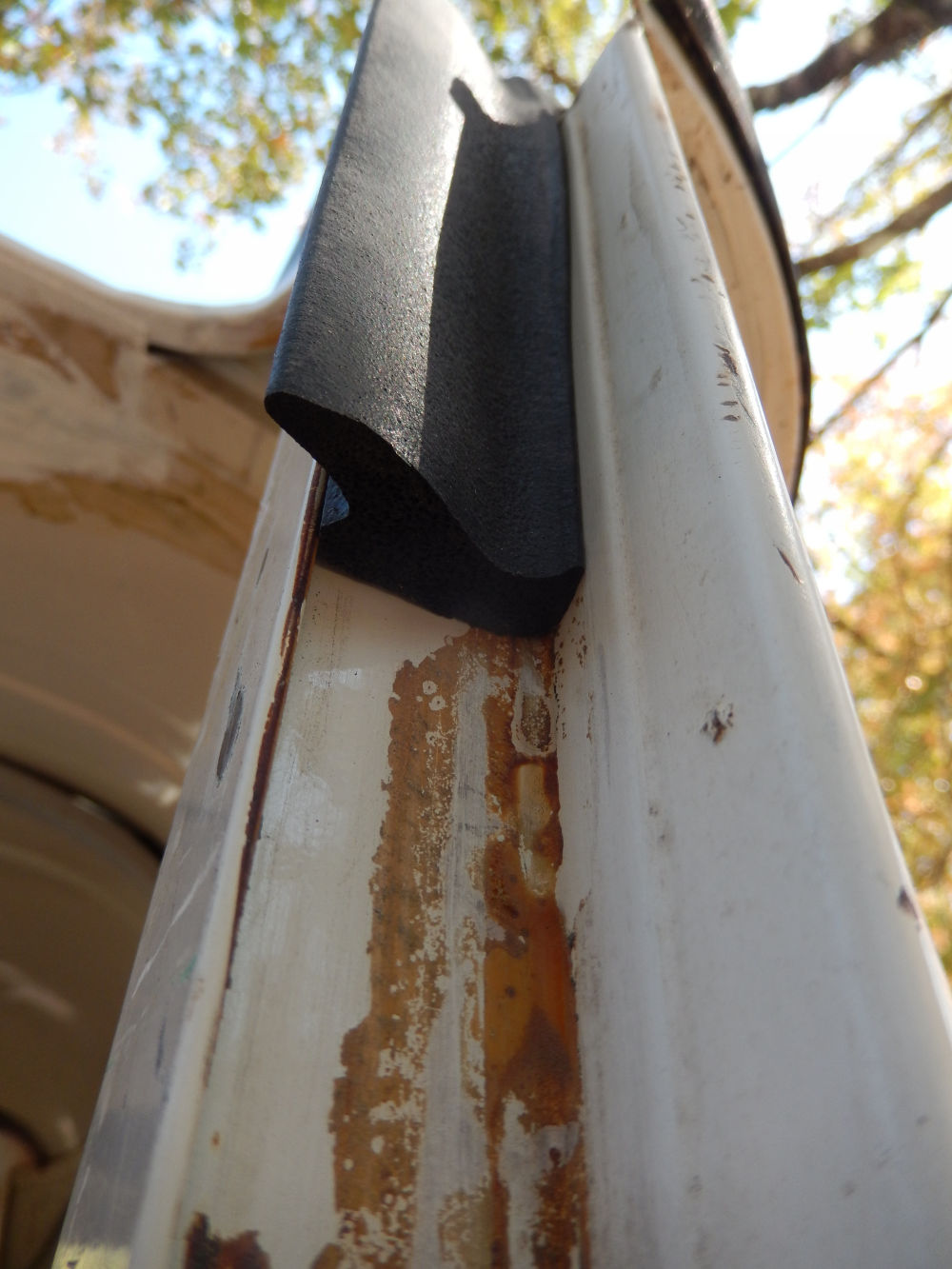

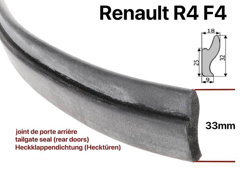

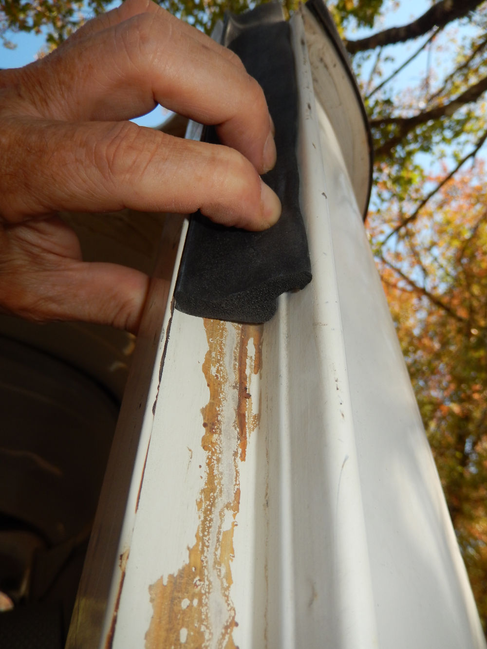

Changement du joint de porte arrière (avec girafon) d'une 4L R4F4 de 1
Bonjour, j'aurai un conseil à vous demander.
Je compte coller le joint du coffre arrière, mais j'ai un doute sur le sens... j'hésite :
https://serane.fr/r4/joint_r4f4.jpg
Solution 1
https://serane.fr/r4/solution1a.jpg
https://serane.fr/r4/solution1b.jpg
Solution 2
https://serane.fr/r4/solution2a.jpg
https://serane.fr/r4/solution2b.jpg
Une aide serait la bienvenue

Bon je me répons à moi-même...
après mures réflexions, j'ai opté pour la solution 1

Salut, Personnellement j'aurais choisi la 2
Ce n'est que mon avis
Ho!!!! une r4! ça existe encore!...

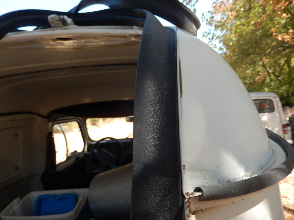

L'ideal c'est que quelqu'un poste des photos de sa R4F4 avec le joint original...

Salut, je regarde demain si j ai encore le joint et je ferais une photo..

le joint est en mauvais état
pour le girafon la fente est vers l inyérieur de la voiture

Donc solution1, c'était bien ça.
