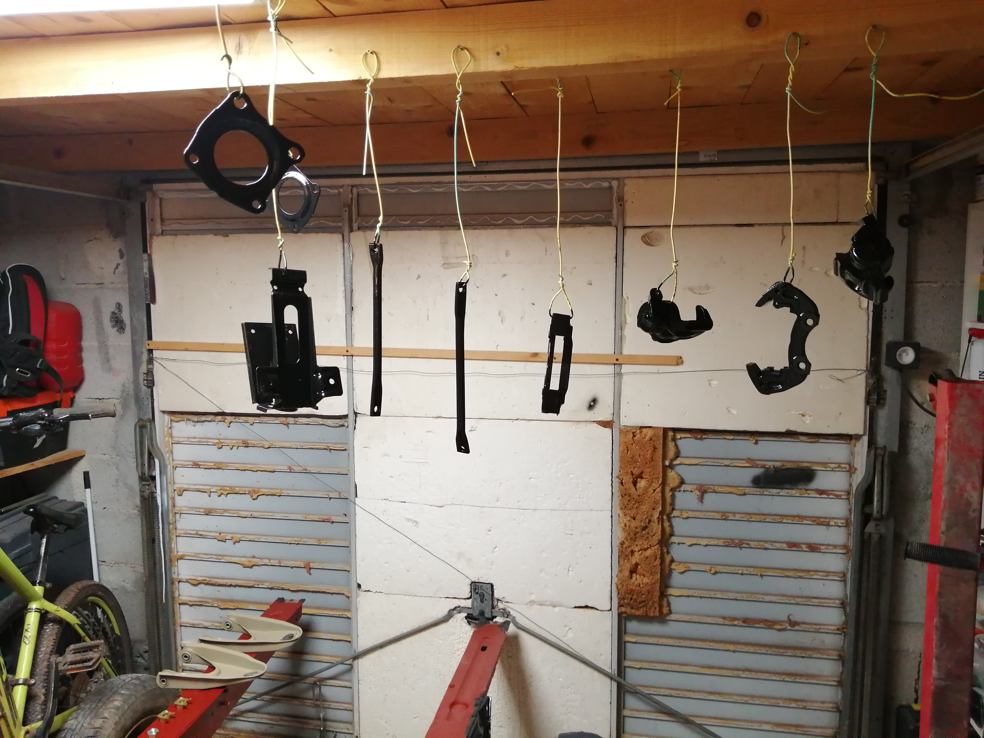

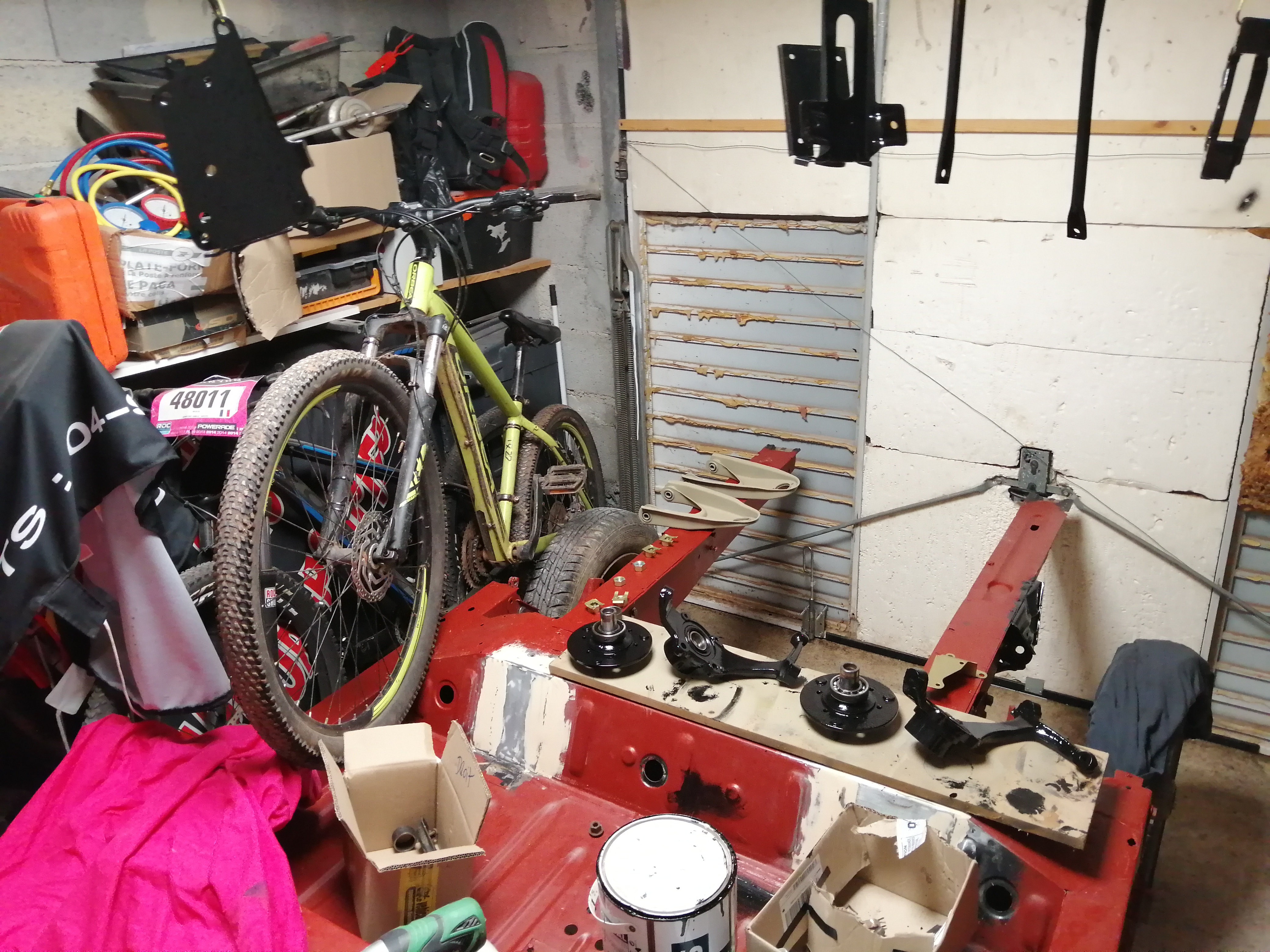

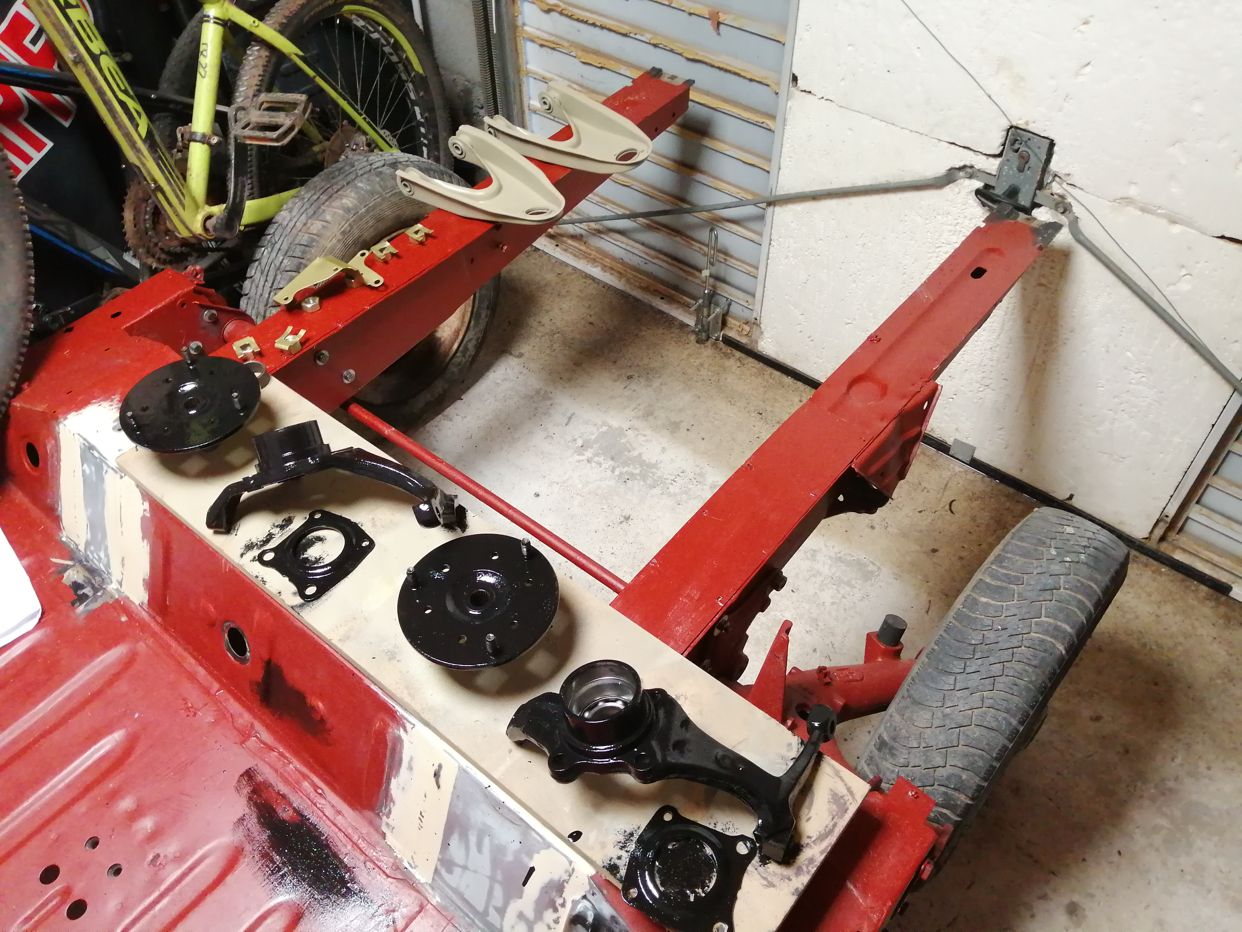

Bon, le côté droit est presque ok. Brosser à la rotative est pose de l'antirouille.
Le côté gauche pour demain.
Comme cela ce week je me sert de "MA CHEVRE" , pour sortir le mot.
J'ai passé commande de disques, silentbloc de barres, et rotules.
Le moteur je le mets dans un coin et je fini complet l'avant pour le remettre sur roues.
J'ai acheté une brosse rotative pour enlever la merde du planché en dessous.
J'ai commandé du blaxon épais aussi.
Ce week donc je m'occupe de la crémaillère, j'ai reçu les soufflets.
Et je sort le bébé dehors si il pleut pas. Et je nettoye tout l'avant avant la pose de l'antirouille.
Et bien sur corps creux de l'avant.

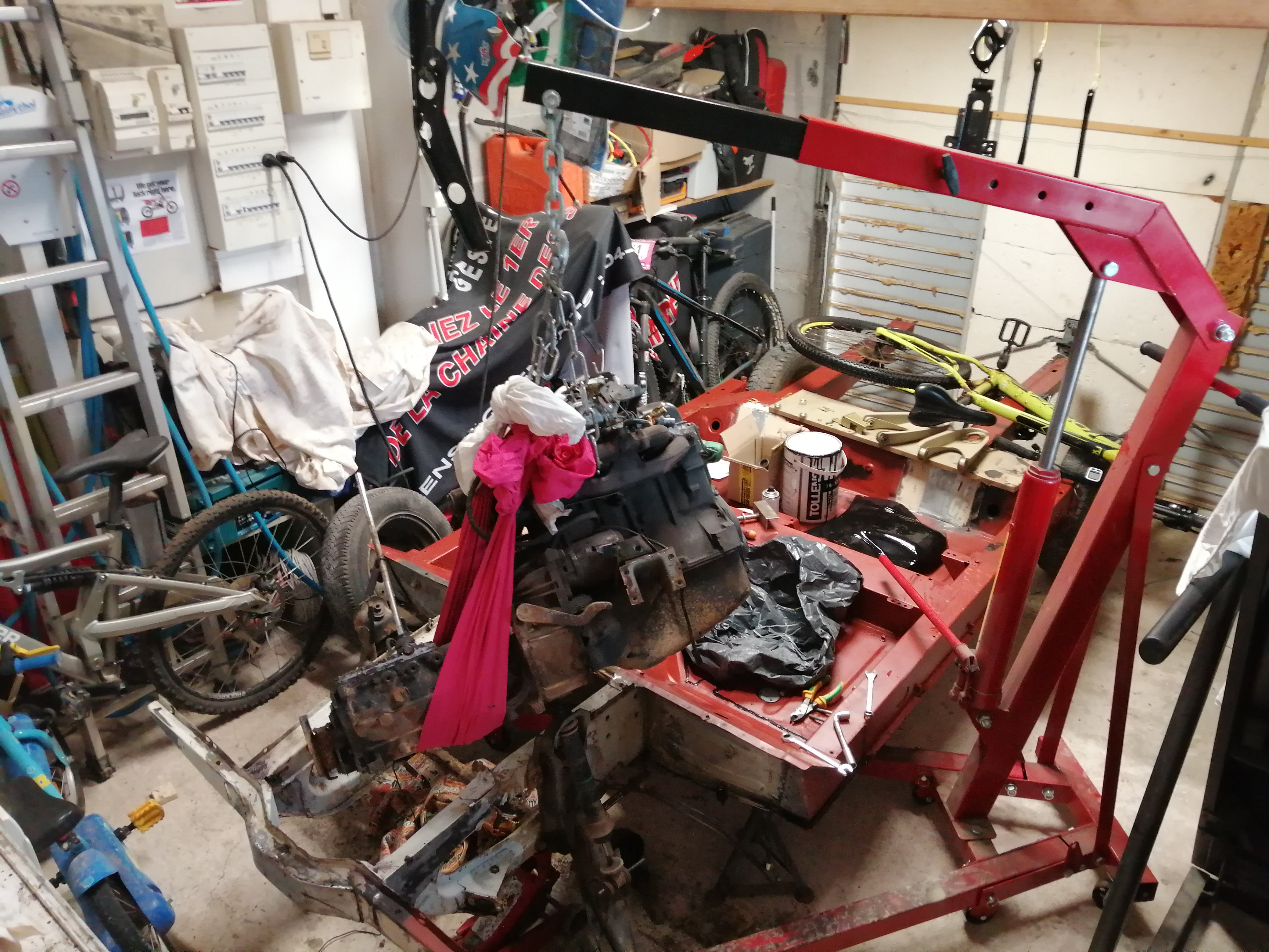

Bonjour à tous.
Merci pour vos messages.
J'ai pu aujourd'hui sortir de la maison.
Ont attends les assureurs maintenant.

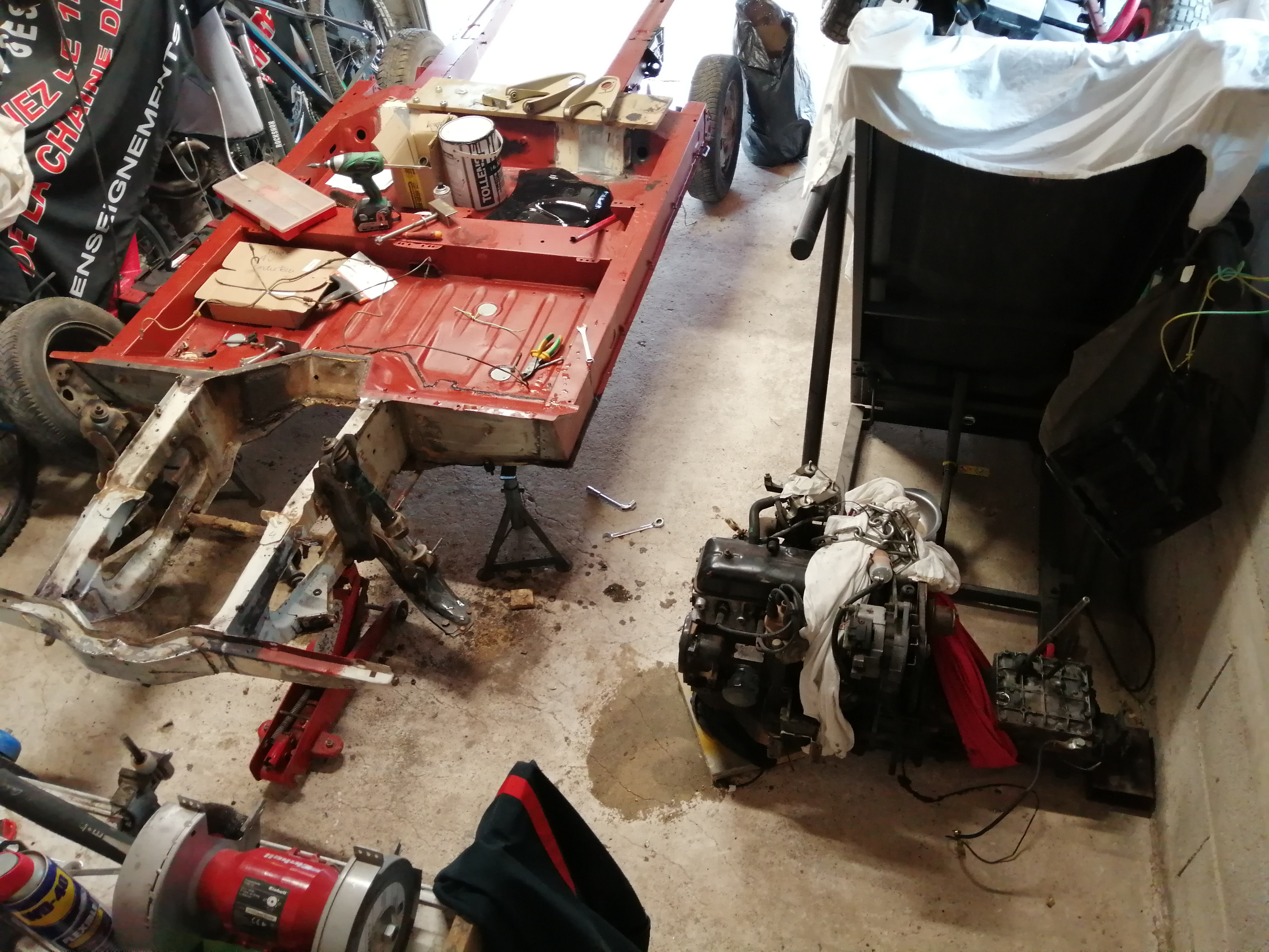

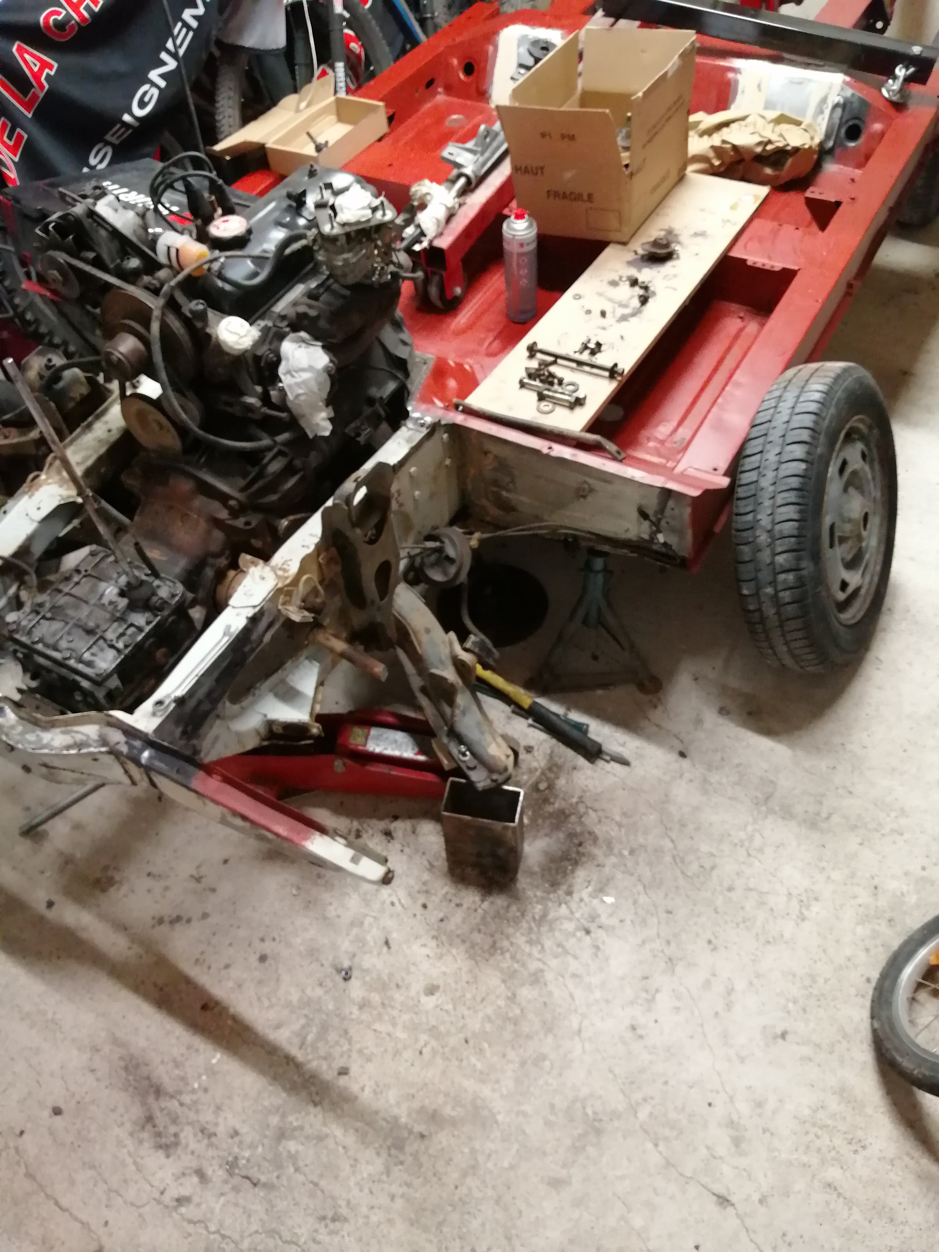

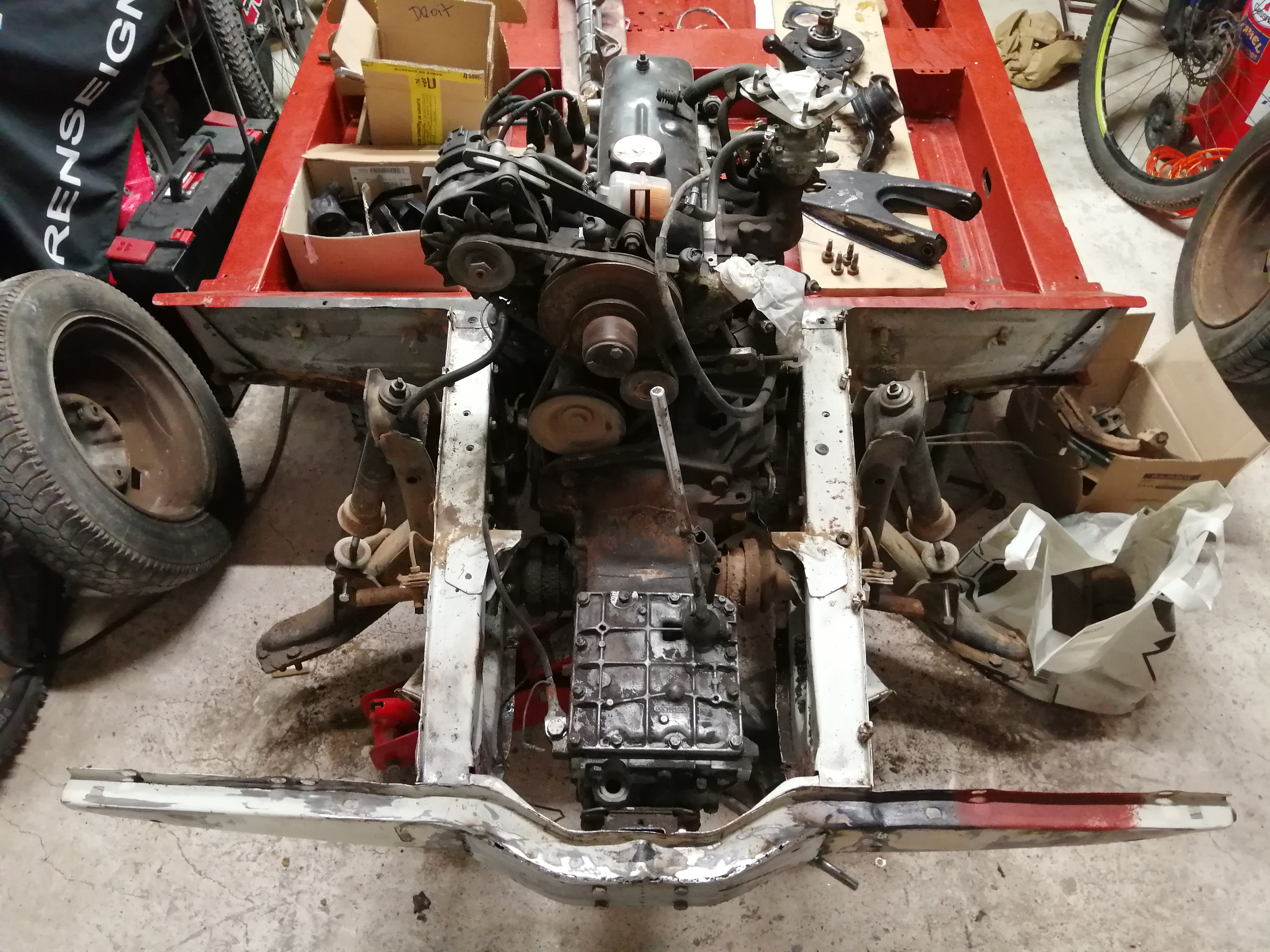

DU coup, vu mon état j'ai passé la nuit à peindre et sortir le moteur. Vu que je pouvez faire que ca. Impossible de dormir.
Donc je pense avoir abattu un travail de dingue.
L'avant est ok, nettoyer au dégraissant.

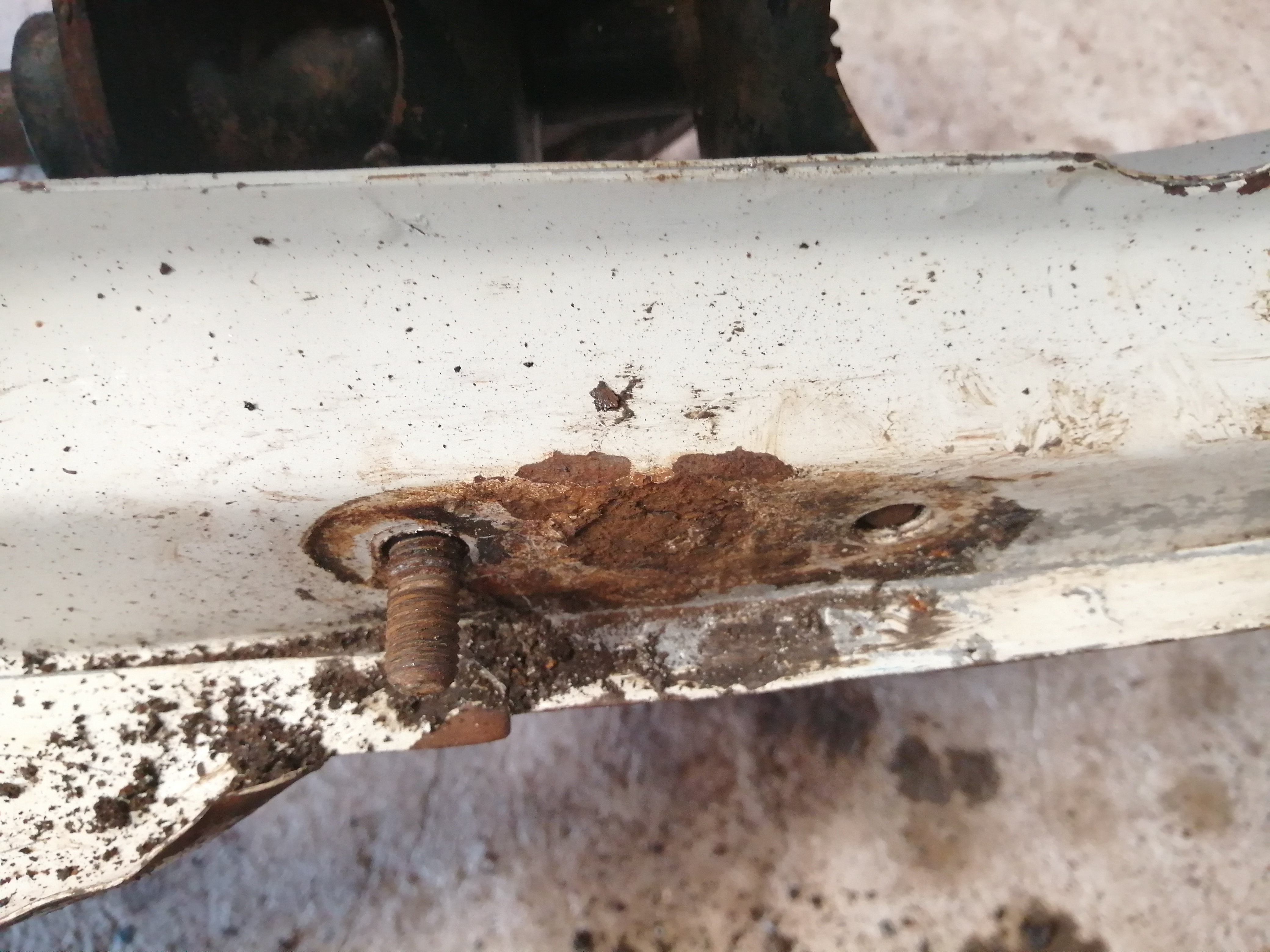

un petit peut de rouille que je vais traiter. rien de grave comparé à l'arrière.
Les pièces mobile du train avant sont sont peintes en antirouille brillant.
Ce soir je remonte mes freins, j'ai reçu les kit de répa.
Le moteur est tombé.
Le rustol est passe dans tout les corps creux de l'avant.
Bref j'ai avancé à défaut de dormir.
