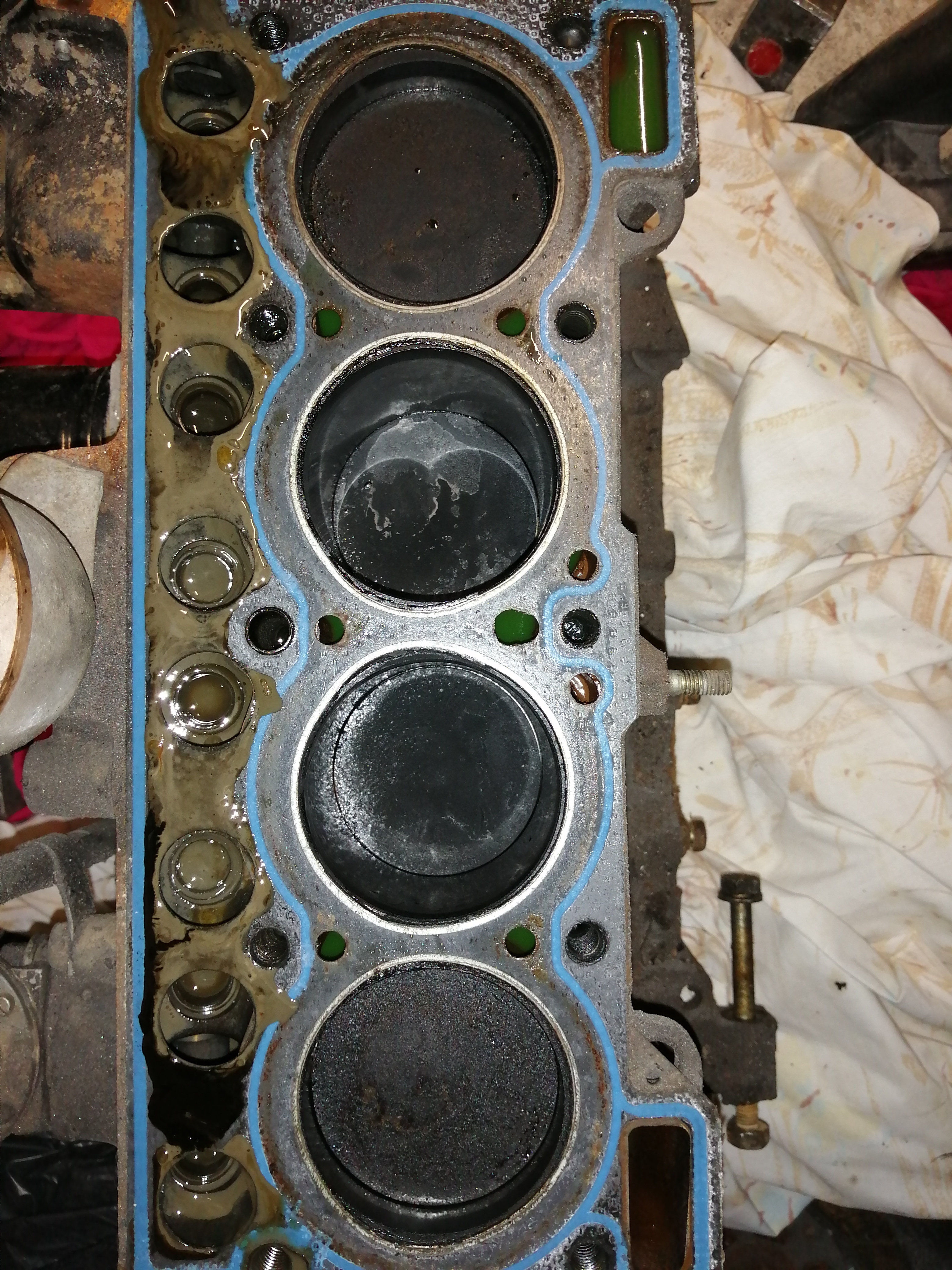

bonsoir,
curieux de savoir le pourquoi des différences d'aspects des dessus de pistons...?????
les coeurs des 2 et 3 ne sont pas dus à un effet de lumière puisque ça apparaît sur les deux photos ?????
#162 12-12-2019 21:06:17
Re : GTL de 1984
Bonsoir papy.
Oui en effet les cœur c'est la lumière
Par contre pour mes pistons, je suis pas assez calé en moteur 4t, d'autant qu'il y a un seul carbu.
Pourquoi le 1 semble bien riche, le 3 et 4 semble avoir une combustion identique , et le 2 je dirai pauvre.
Mais bon, moi ma compétence s’arrête aux motos mono.
1 carbu, une chambre.
Je dirai qu'il peut y avoir un pb de bougies, de câbles, de calages de soupapes. Bref. La va me falloir de l'aide
#163 13-12-2019 11:29:58
- Messages : 9 903
Re : GTL de 1984
bonjour Nico,
je pense que tu es sur la bonne piste concernant ce premier cylindre....
question " carbu " et calage, il est au même régime que les autres,
donc pour cette combustion incomplète à mon sens j'y vois deux pistes
1) une étincelle défaillante......tu as énoncé les points à vérifier
2) une segmentation faiblarde qui provoquerait des remontées d'huile, un manque de compression agissant sur la combustion des gaz....
les soupapes n'agissent pas sur la quantité de gaz de combustion admis dans le cylindre....ceci peut être contesté si l'on recherche ce qui pourrait à l'encontre de ce que je dis comme par exemple la soupape d'échappement qui fermerait mal....
mais comme je pense que tu feras une révision de ta culasse avec un rodage de soupapes ça ne vaut pas le coup de ce prendre la tête avec " ce détail "
toutefois si un pro, un véritable pro de la mécanique à des explications sur la chose il serait intéressant qu'il les partage

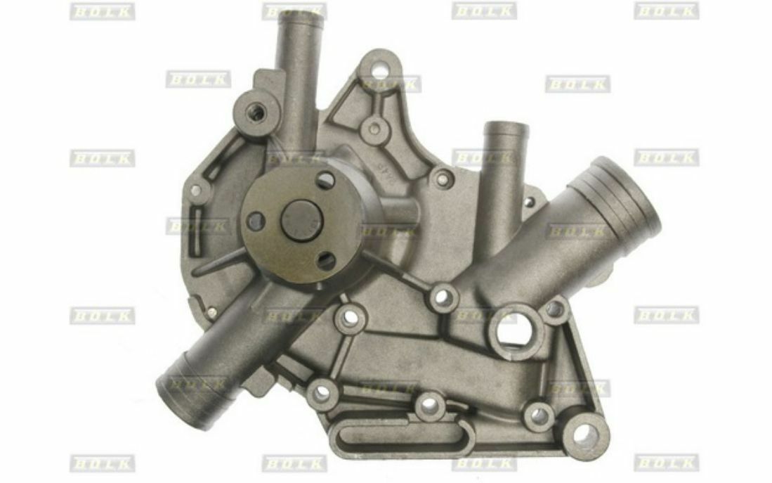

Demain je m'attaque au bas moteur. Du coup j'ai commandé une pompe neuve, vu le prix!!!!

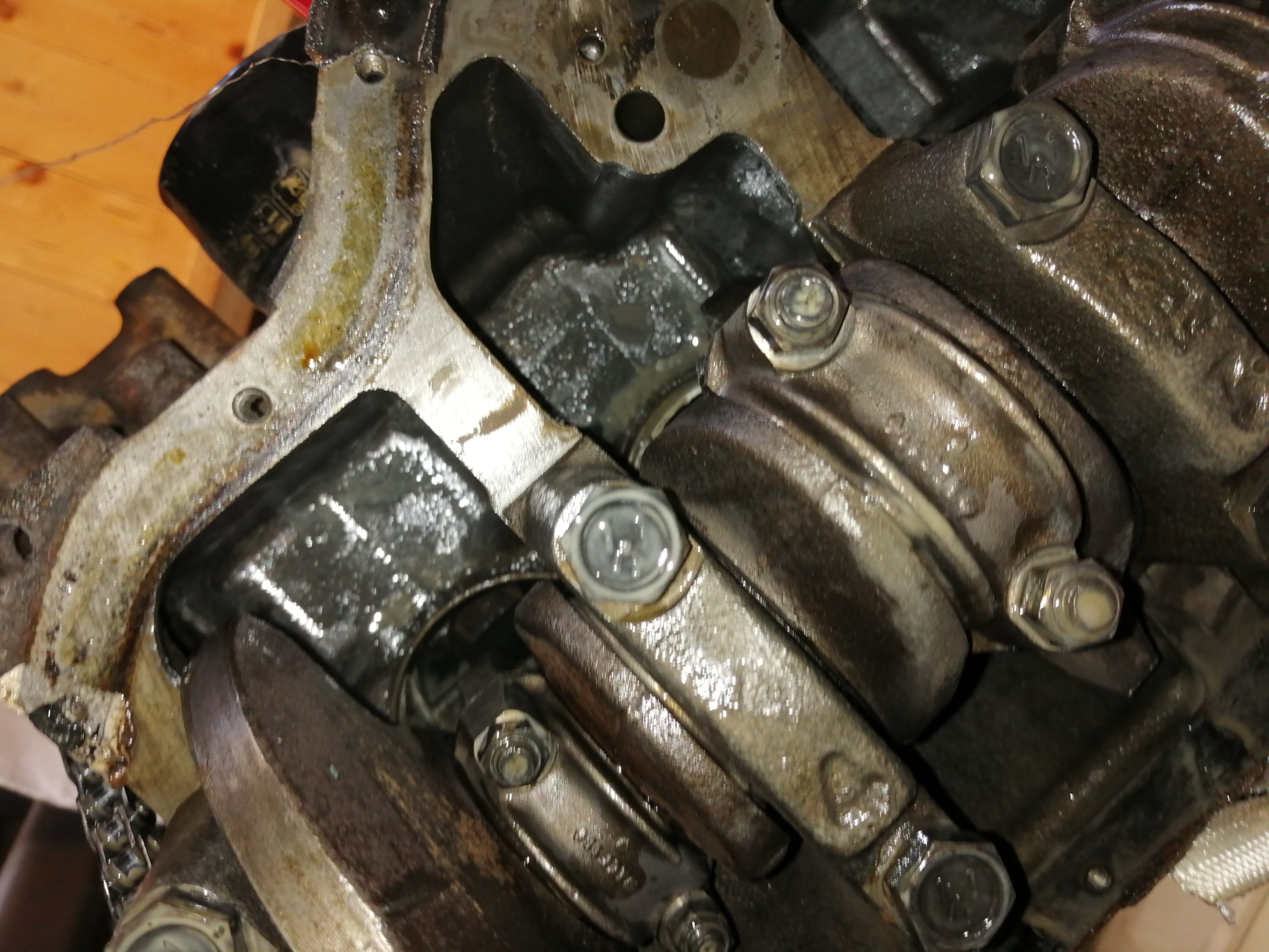

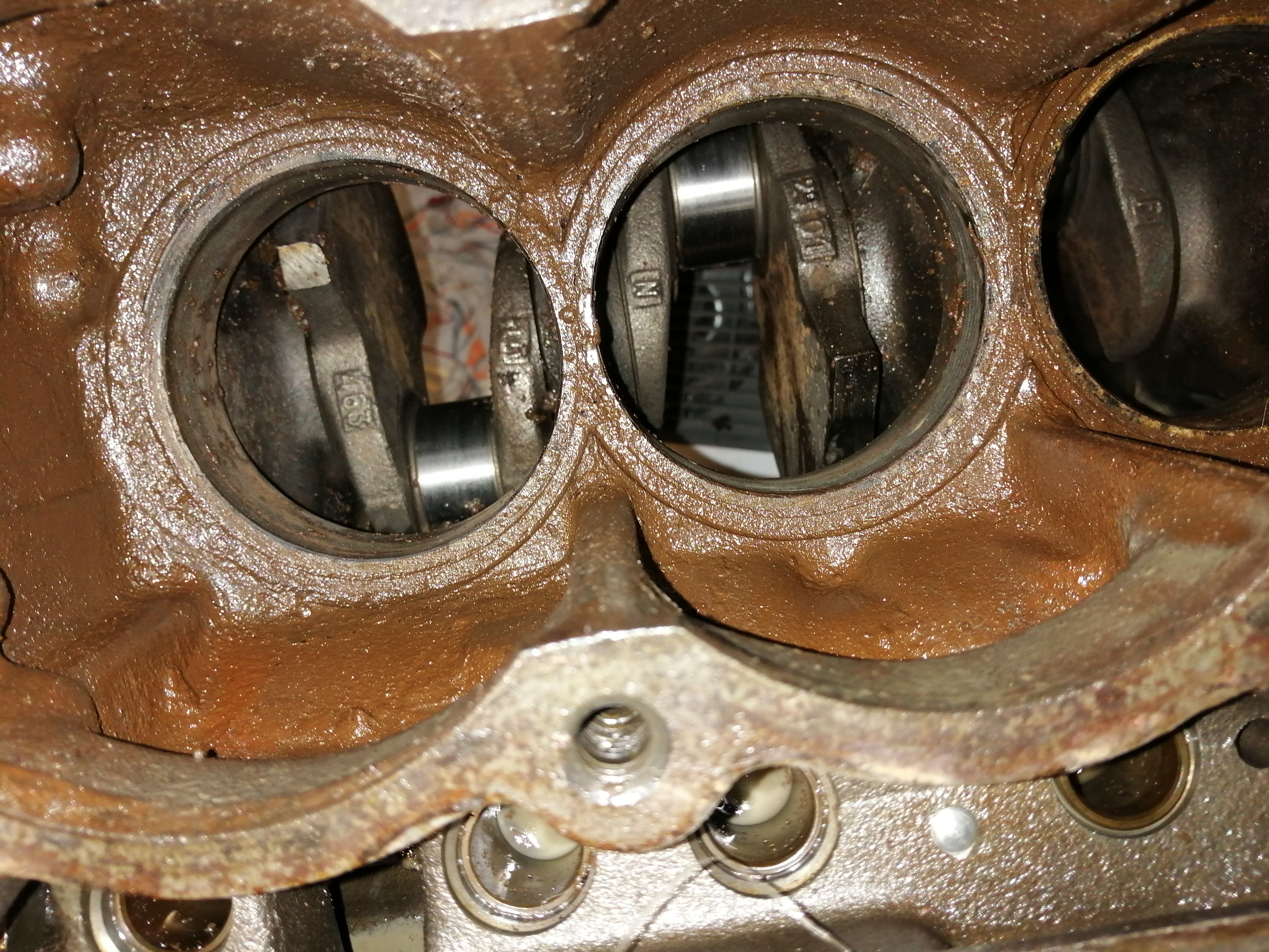

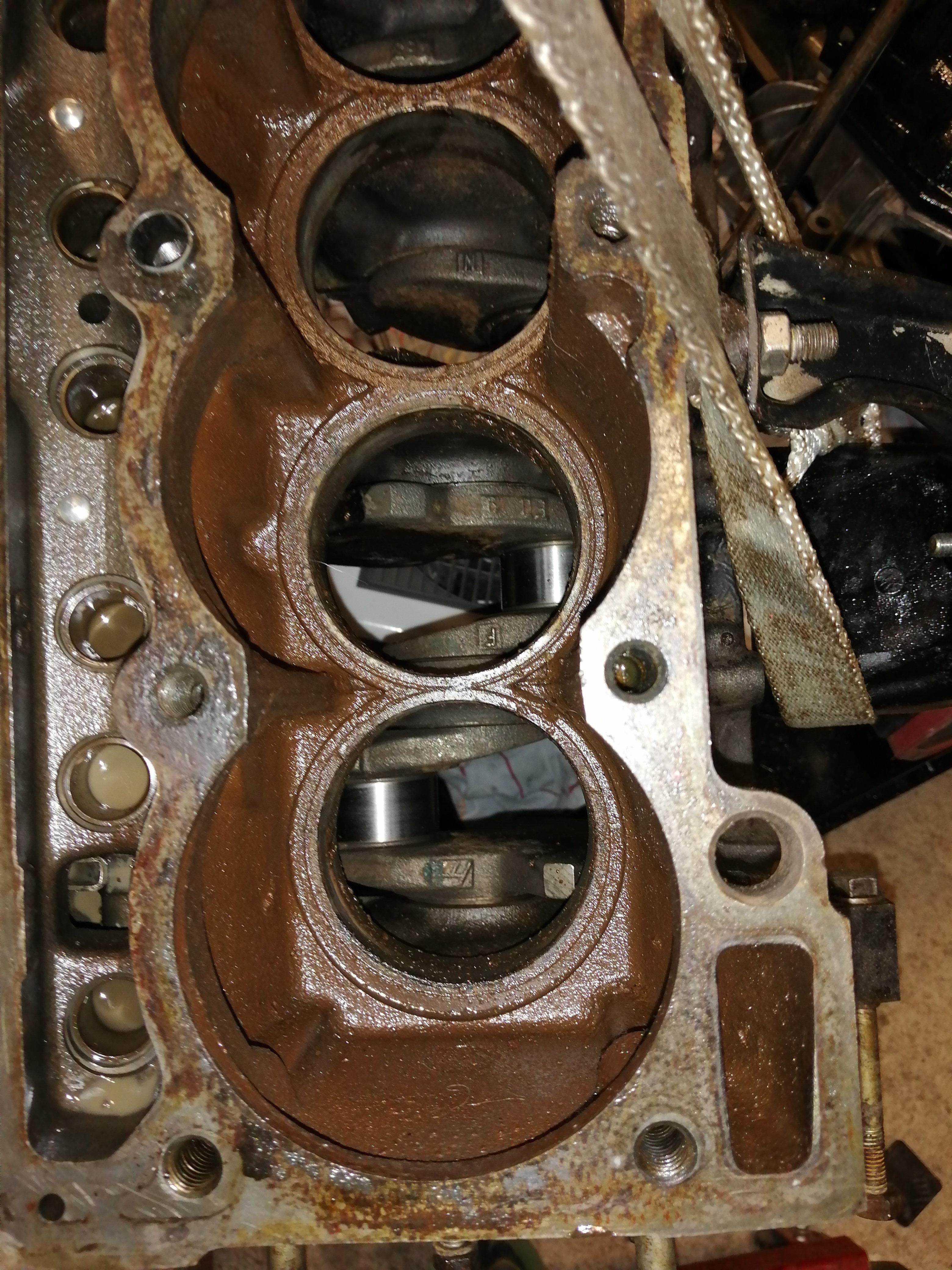

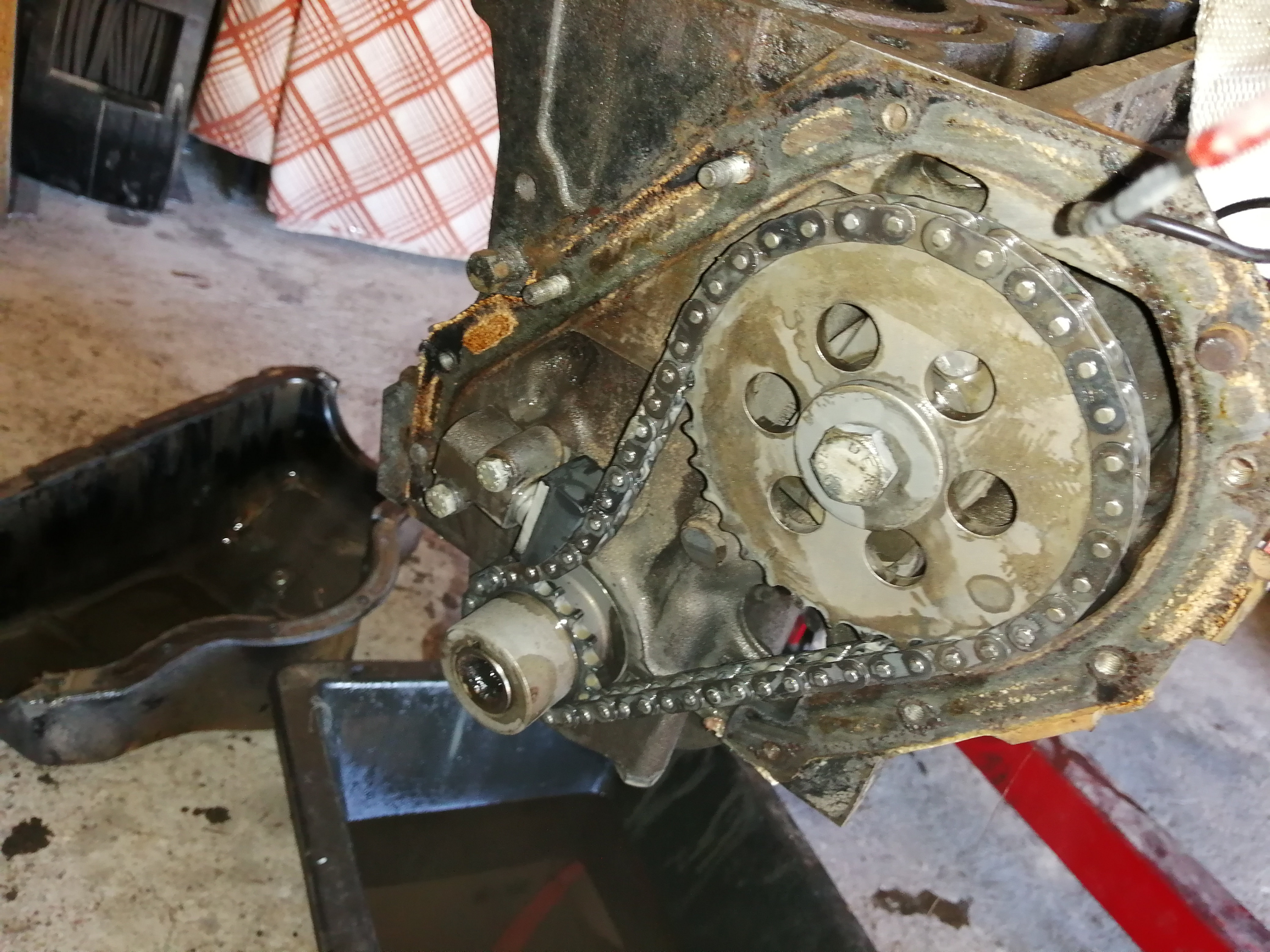

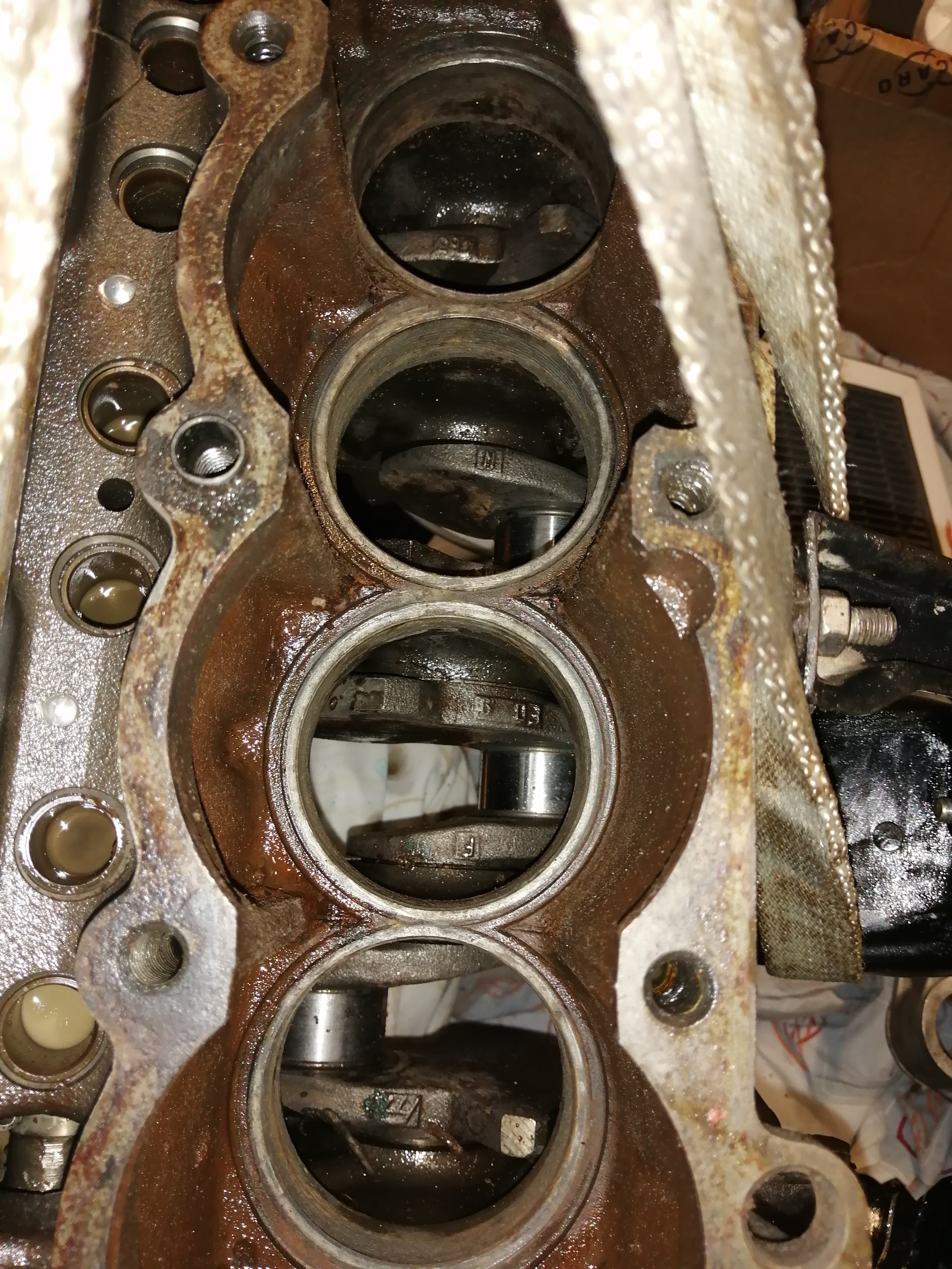

Ce matin c'est le tour du moteur.
Bon il est assez propre finalement en dessous.
Par contre une chemise ne se remets pas . J'imagine qu'il dit y avoir pleins de merdes dedans.
Donc je vais tout démonter.
Puis de toute façon au stade ou je suis, pourquoi faire les choses à moitié!!!!!
#167 14-12-2019 14:47:23
- Messages : 9 903
Re : GTL de 1984
au stade ou tu en es, ça n'engage à rien et est sans conséquences de tout contrôler....
déjà ton histoire de chemise....
j'ai l'impression que tu as fait tourner le vilebrequin sans avoir bloqué les chemises après la dépose de la culasse...
alors si tu ne veux pas avoir de souci il convient de déposer les 4 chemises, de nettoyer les portées des joints d'embases et de remonter le tout correctement...
tu ne peux replacer une chemise qui s'est " déboîtée " sans en nettoyer les portées de joint et remplacé ce dernier avec les mesures , les contrôles de positionnements qui s’imposent....
et comme tu ne peux pas avoir l'assurance que les autres joints d'embases n'ont pas souffert, il faut agir sur les quatres si tu ne veux pas avoir de souci...
au stade ou tu en es, perso je considère qu'il est sage de faire certains contrôles, certaines mesures pour vérifier l'état de ton moteur

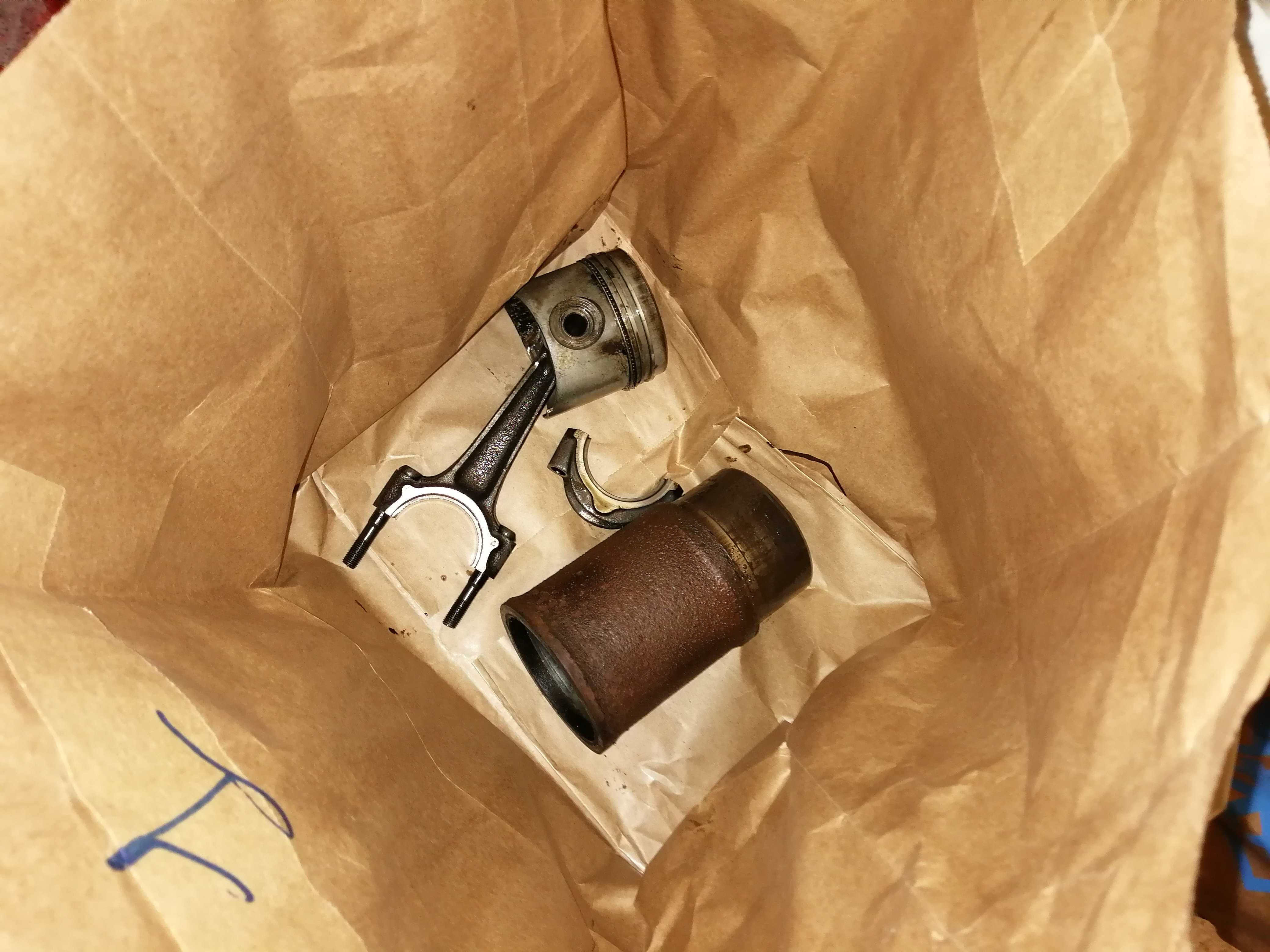

- état des chemises
- état des pistons et segmentation
- état de la ligne d'arbre et des coussinets
- état de la chaîne de distribution et de ses pignons.....
il ne s'agit que de mesures qui n'engagent à aucun frais si rien n'est défectueux....juste une question de temps pour bien faire les choses...
je développe si tu le souhaites
PS: en validant mon message je suis tombé sur la vue de ta distribution....bien sur une photo et la perspective peuvent être trompeurs, mais il semblerait que les dents des pignons soient bien usées....donc à vérifier

Et bon j'ai bien fais car j’hallucine.
Pas 1 seul joint d'embase de chemise!!!!!!!!
Faut pas chercher trop loin la mayo.
Pour un moteur de 160000, je trouve les pistons très propres. Je vais contrôler les tolérances.
Par contre je cherche de partout, et du coup je sais pas .
Dans le rta il parle de joint d'embase de chemise. Et j'ai vu que certains utilise des cales pour avoir la côte de 0.04 à 0.12 mm
Mis je trouve pas. et du moins je sais pas.
Je mets d’abords joint et cales , ou les cales fond office de joint???
Si vous avez un lien pour moi

"Dans le rta il parle de joint d'embase de chemise. Et j'ai vu que certains utilise des cales pour avoir la côte de 0.04 à 0.12 mm"
c'est la même chose , avant contrôles la planéité de ta culasse

je dois trouver une info pour quelqu'un qui va me refaire des pièces en impression pour ma rosalie et je reviens vers toi après....
mais dores et déjà, tu ne peux pas remonter tes chemises sur des portées aussi dégradées...aucun joint papier ne sera en mesure d'assurer l'étanchéité....
il faudrait faire surfacer les portées, du moins c'est techniquement ce que je pense est le plus sérieux....mais question €€€€€€€€€€€€€€€€ ??????????????

pour le lien que tu donnes, il y a mieux avec assortiment d'épaisseurs dans une pochette par cylindre....je te communiquerai l'info en temps voulu....
si vraiment tu veux remonter ton moteur ainsi sans faire surfacer les portées, ça peut se faire en passant par " une bidouille " fiable dans le temps au risque de sans doute ne plus pouvoir démonter les chemises.....
Mais il te faut je pense commencer par vérifier l'état de tes chemises et pistons avant de décider de ce que tu vas faire....
minimum diamètres en bas des chemises et des jupes de pistons à prendre parallèlement et perpendiculairement à l'axe des pistons...
car si tu remontes comme je l'imagine des chemises qui ont déjà " de la fatigue " je doute que tu puisses les remplacer un jour.....
A part çà, la manip consiste à positionner les chemises SANS JOINT mais portées propres et de mesurer l'écart de niveau entre le desus de chaque chemise et le plan de pose de la culasse sur le bloc....
en fonction de tes relevés de côtes et du dépassement que tu veux obtenir tu détermines la ou les épaisseurs de joints dont tu as besoin pour chacun des cylindres....en ne mettant qu'un joint par cylindre....
c'est seulement après çà que éventuellement tu pourrais remonter sans surfaçage mais en utilisant de la pâte à joint....
j'en ai trouvé une (qui devrait faire l'affaire ) il y a qqs jours pour une autre application pour un membre du forum, mais il me faut rechercher
là le risque de ne plus pouvoir démonter ne s'appliquerait pas contrairement à l'hermétic , ce à quoi je pensais tout à l'heure..
Si tu choisis ce type d'option, il te faudra bien tout préparer , coller chemise par chemise et les brider au fur et à mesure de sorte qu'elles soient en bonnes positions; la pâte à joint étant écrasée....
ensuite laisser " sécher " , retirer les bridages lorsque les joints seront secs avant de poser la culasse
culasse qui aura préalablement été vérifiée côté planéité.... ce qui s'impose avant remontage...
il me semble que tu as dit plus haut que tu faisais rectifier les sièges de soupapes, profites donc de l'opération...
je regarde pour la pâte à joint

J'ai trouvé ca:
https://www.4lparts.com/joints-moteur/9 … cleon.html
Mais comme il y a pas de photos, je sais pas si cela correspond a ce que je trouve sur le net. A savoir une couleur pour une épaisseur. Bleu, rouge et vert

pour tes pignons de distribution les nouvelles photos sont rassurantes....
vérifies quand même la chaîne pour voir si elle n'est pas allongée, n'a pas trop de jeu...
la manip consiste à mettre la chaine à plat bien droite et étirée positionnée sur les champs des maillons...
le pas étant de 12.7 mm, tu mesures l'entre axes sur dix maillons et tu dois trouver 127 mm
