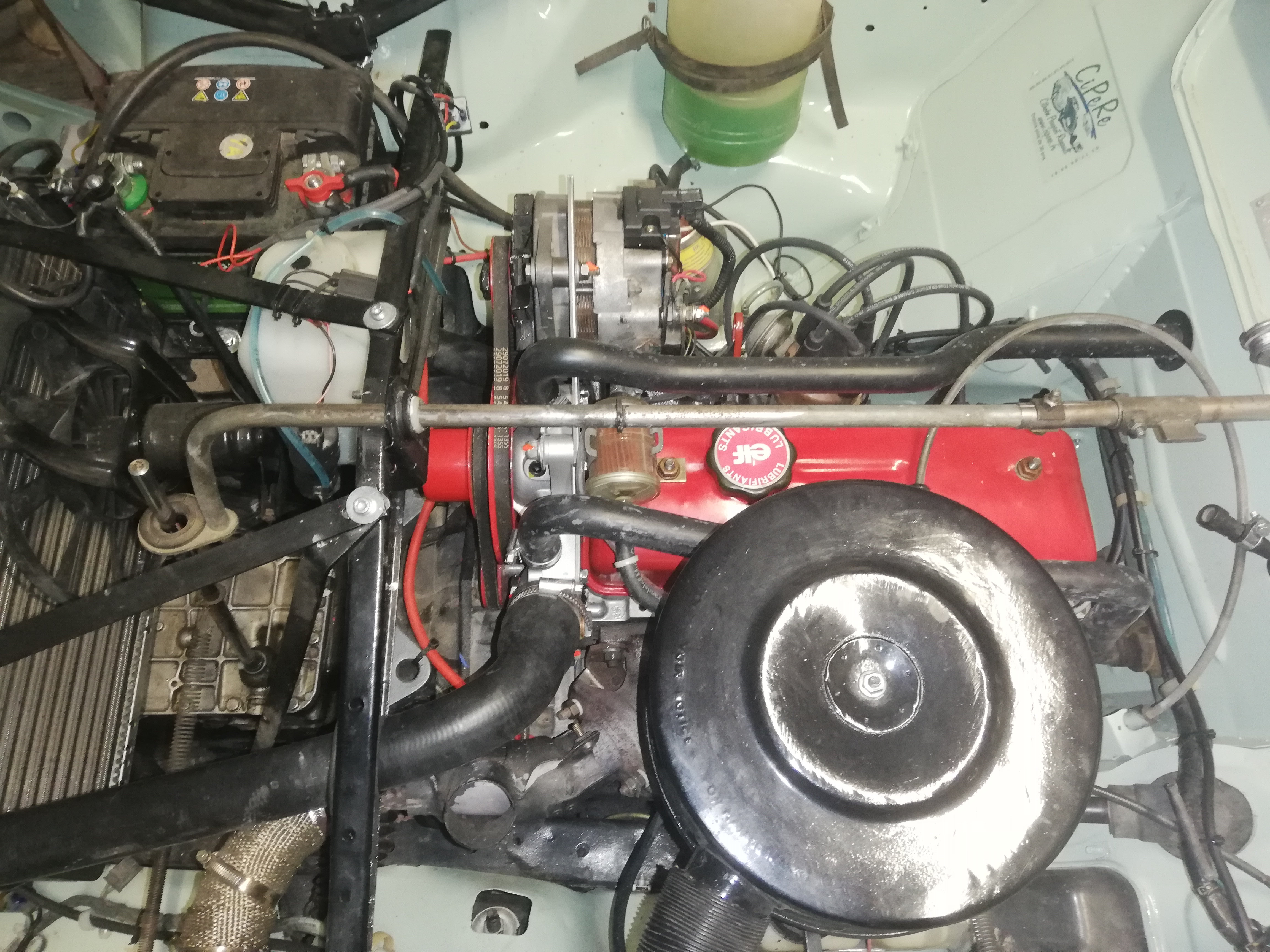

Radiateur de chauffage
Cc tout le monde.
Bon voilà. Du liquide sous le radiateur. J'ai commencé à démonter. Je peux pas encore le sortir car je roule ce week avec
Pr contre j'ai regardé sur le net. Les seul radiateur de 4l que je trouve je vois une seul entrée et la purge.
Ont est d'accords il y a une entrée et une sortie vu que jai 2 durites ?
Nico

bonjour , très simple tu as une entrée pour le robinet , de l'autre côté une deuxième basse et enfin ton purgeur , donc ça fait trois

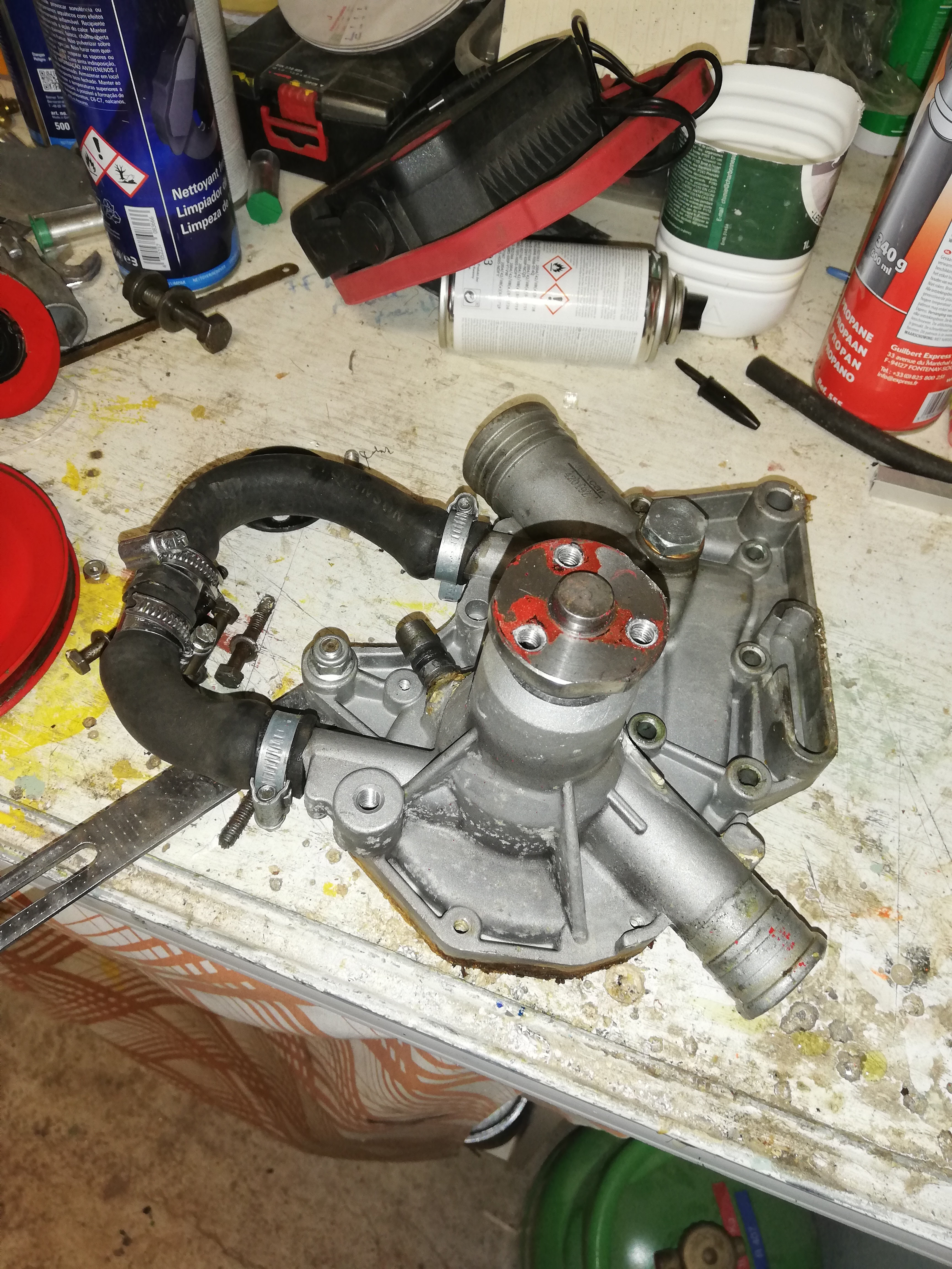

Bon j'ai démonté ma pompe car toujours mes durites de cipere. Ils me rendent fou!!!!!!!!!!
Et comme elle fuit, j'en ai racheté une bien sûre.
Et la je me rend compte que tant j'aurai pas du car elle à l'air de passer par le carter.
Fais chier, j’aurai du refaire le joint et attendre avant de commander.
Ou alors cela vient de l'axe, et la j'ai bien fais. Mais bon.

Bon voila ma pompe toute neuve. Évidement pas toujours de durites de chauffage. voyons!!!! C'est vrai que ça sert à rien en hiver.

as tu un thermostat dans le durit supérieure de pompe à eau ?
Si oui il manque le collier pour le maintenir et assurer l'étanché<<<<<<<<<<îté.

Ah oui il me manque un collier. En même temps je l'ai restauré j'en avais qu'un. Donc à moitié coupable
Allez demain je mets un autre collier.
