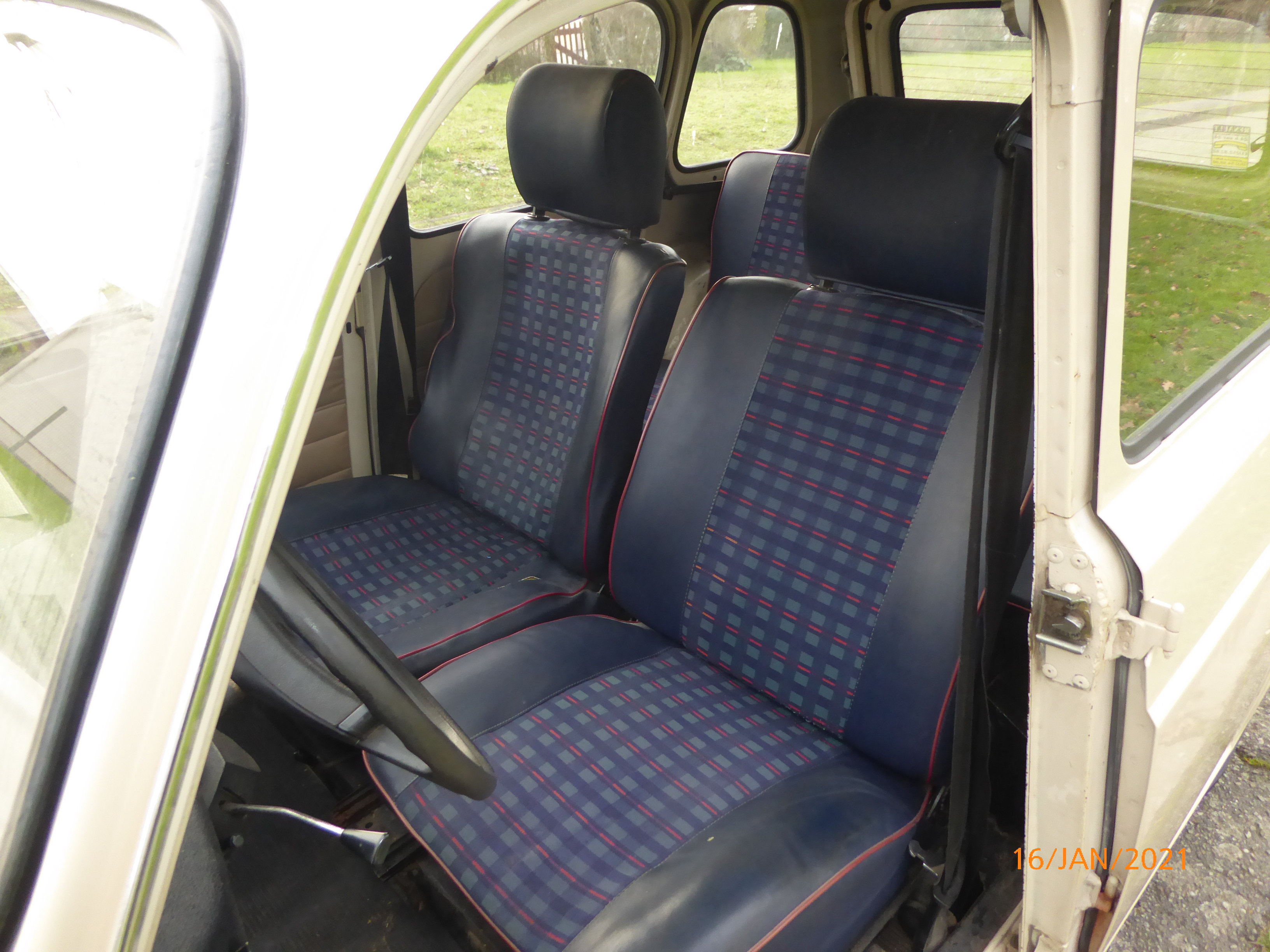

Intérieur de R4 base 1981
voilà l'intérieur de ma R4 base d'avril 81.
Les panneaux de portes sont beige mais, les garnitures de siège sont des modèles "Clan".
Comme je souhaite la remettre un peu plus proche de l'origine, j'ai quelques questions:
- quelqu'un sait-il si les R4TL de 81 avait des sièges avants avec appui-tête?
- mes sièges sont contrôlés d'avant en arrière par une petite tige à gauche. Normal?
- ils ont la molette de réglage d'inclinaison à droite. Normal?
- est-ce que l'origine est un skaï beige?
J'ai trouvé ce type de garnitures:
Mais, sur les photos, une fois les coutures sont dans la largeur, l'autre fois dans la longueur.
Quelle est la bonne disposition?
J'en profiterai pour refaire les assises et dossiers des sièges avants!
Merci d'avance pour vos réponses.

Re : Intérieur de R4 base 1981
il n'y a pas que les "garnitures" de sièges qui sont de Clan, tous tes sièges avant et arrière sont issus d'une Clan.
D'origine, les R4 TL n'ont pas d'appui-tête, ça devait être une option dans ces années là, mais pas avant 1983.
Manette à gauche sur les 2 sièges, c'est normal sur ces sièges de Clan
Molette à droite sur les 2 sièges, c'est normal sur ces sièges de Clan
oui, siège en sky beige ou mélange sky beige et drap beige pour les assises
oui, ces nouvelles garnitures sont bien,
Sur la photo, on voit une R6 et non pas une R4 d'où la différence !!

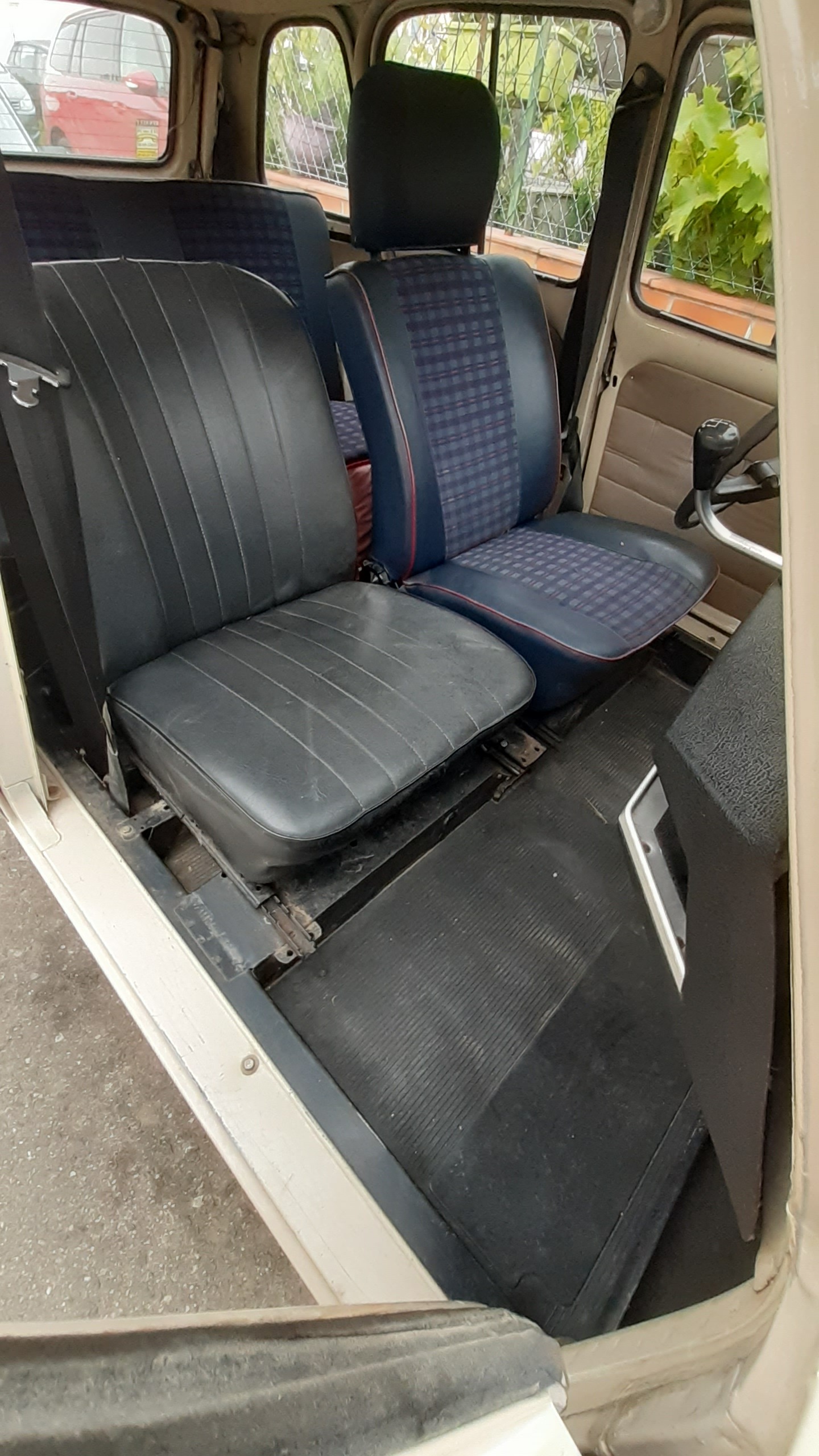

#4 24-05-2021 11:02:36
- romuald31
- Lieu : Toulouse (Haute -Garonne).
- Inscription : 07-01-2020
- Messages : 242
j'ai trouvé un intérieur complet (50€!! Et en cadeau, il m'a offert le tapis de coffre en caoutchouc comme neuf...) qui, hormis la couleur noire, doit correspondre à ma 4L de 1981.
L'armature n'a ni appui-tête, ni réglage d'inclinaison.
Le siège conducteur nécessite de refaire les mousses d'assise et de dossier ainsi que la garniture qui est déchirée.
Je vais commander un ensemble de garniture Beige "Pergamino".
Mais, j'ai une question.
Sur internet, les mousses et garnitures sont soit pour modèle avant 1980, soit pour modèle après 1980.
Pour moi et, même si mon auto est d'avril 1981, les sièges sans appui-tête ni réglage d'inclinaison sont des modèles avant 1980.
Et les sièges modèle après 1980 doivent être ceux à appui-tête???
Ai-je bon?
Avez-vous une certitude afin que je ne me trompe pas dans ma commande?
Merci!
Romuald
Dernière modification par romuald31 (24-05-2021 11:03:30)
#5 24-05-2021 13:29:01
On trouvait des trelles avec des sièges sans appui tête et sans inclinaison apres 80, c'est apparu à partir de juillet 89.
Par contre, je ne vois pas la différence qu'il peut y avoir entre un siège de 79 et un de 80... Suivant les teintes, le tissus était différent.
