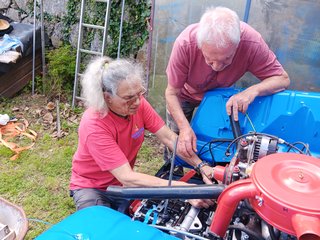

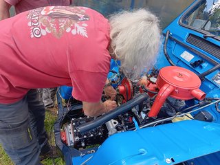

Grand jour que ce dimanche 20 mai 2024 : la S128 à récupéré sont bloc moteur!!
Et cela grâce à l'aide de Jean Michel (Verdô) et Geoffrey (Herraultrellus).
Ils m'ont aider à déplacer le banc avec le moteur/boite jusqu'au portique, puis à insérer l'ensemble dans la caisse.
Quelques problèmes de silentbloc monté à l’envers, de vis non conforme (spéciale sinpar...), l'opération fut plus longue que prévue, je croyait avoir tout bien préparé....
Et voilà le travail !!!
Non content d'avoir eu de l'aide j'ai aussi eu un cadeau.
Jean Michel assis dans la trelle me dit :"ta 4L ne pourra pas démarrer elle n'est pas conforme".
Grande interrogation de ma part ????? ET pourquoi.....???
Là il me montre la clef dans le neiman :"c'est ton porte clef : pas conforme " et là il me tend celui-ci :
Ouf maintenant je suis rassuré elle va démarrer smile
Encore merci à vous deux!!!
