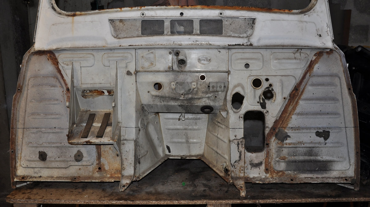

L'étape suivante va consister à reconstruire le tablier avant qui est bien fatigué :
On voit bien la corrosion au bout des flèches rouges, mais elle est moins apparente au bout de la flèche bleue, pourtant, si on retourne le tablier, c'est aussi la misère :
Je vais donc prélever les morceaux nécessaires aux greffes sur un tablier sain :
Je découpe très large les 2 morceaux dont j'ai besoin :
Et voilà, les présentations sont faites :
A demain pour les photos de l'accouplement !

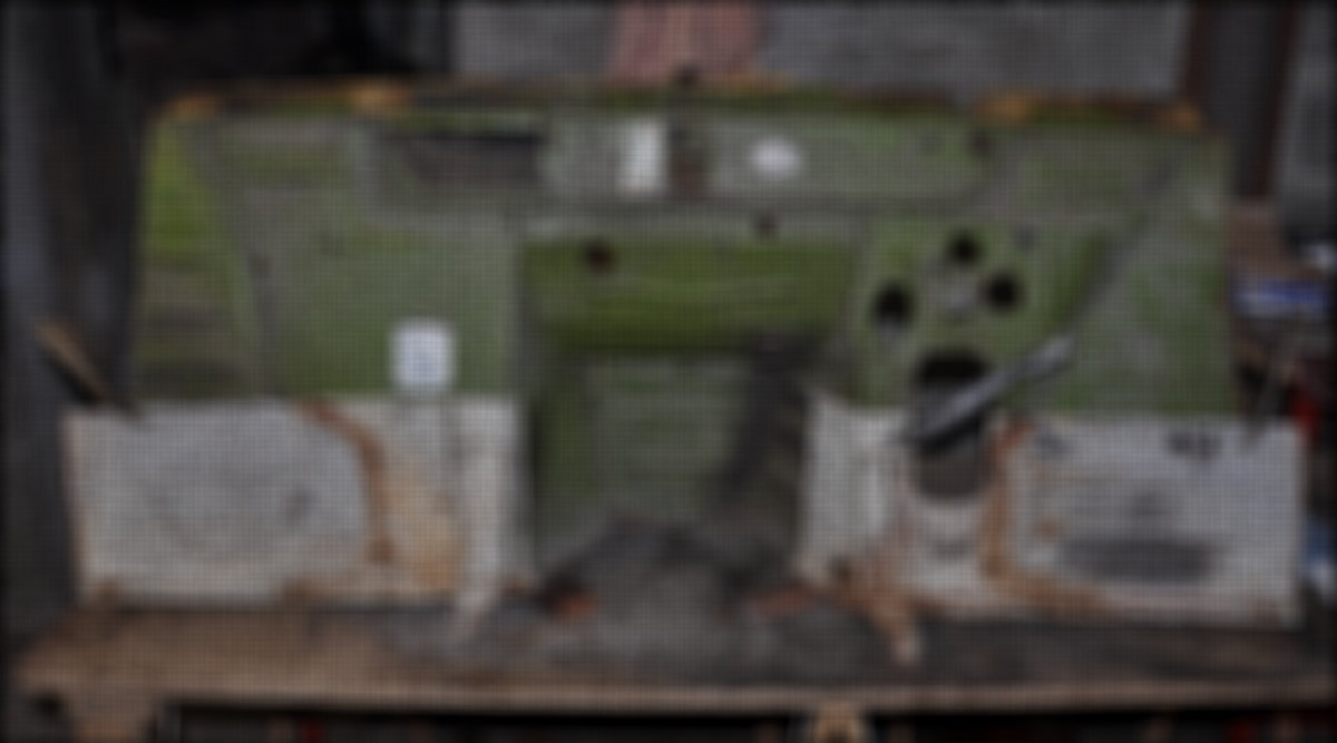

Je n'ai qu'une photo pour toi, et encore elle est floutée pour ne pas heurter la sensibilité des jeunes forumeurs :
https://zupimages.net/up/20/09/ohk0.jpg
Demain, promis !
