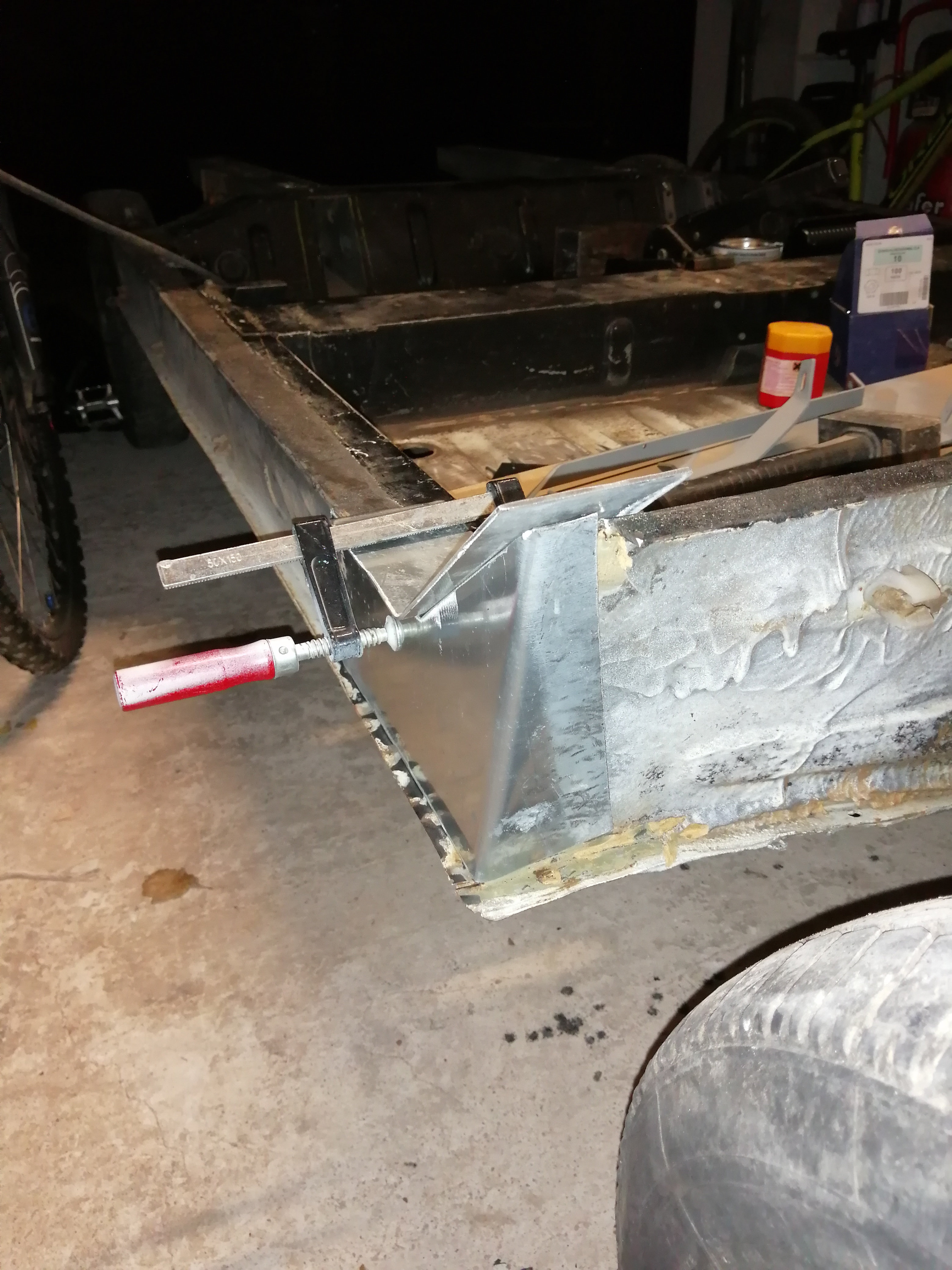

question pliage de tôle, c'est simple; il faut y aller progressivement petit à petit sur toute la longueur....
de plus je me sers de cales en bois ou fer selon dispo et nécessité pour taper sur ces cales portant sur une plus grande surface que celle d'un marteau.....
le marteau seul c'est pour la fin et obtenir quelque chose de régulier....
mais tu parles de tôle de 2 mm et c'est plus difficile à travailler....
je suis plus favorable au respect des côtes d'origine pour refaire les pièces.....je suis resté en tôle de 12 /10
à l'évidence tu maîtrises mieux la soudure que moi....mais bon
Une soudure aussi parfaite soit-elle modifie la structure moléculaire du métal qui l'environne...
généralement si il y a rupture, ça n'est pas la soudure mais le métal qui cède...
il y a déjà beaucoup de nids à merdes avec la conception d'origine, alors attention de ne pas en rajouter en mettant une tôle en plus pour " renforce "....
j'avoue ne pas trop comprendre ton approche....
il me semble que tu pars de ce que tu as sous la main; différentes tôles, tube, etc....que tu assembles et découpes ensuite aux dimensions voulues....
pense qu'il ne s'agit pas de boucher des trous mais de restaurer une structure dans une zone de contraintes mécaniques aux efforts....

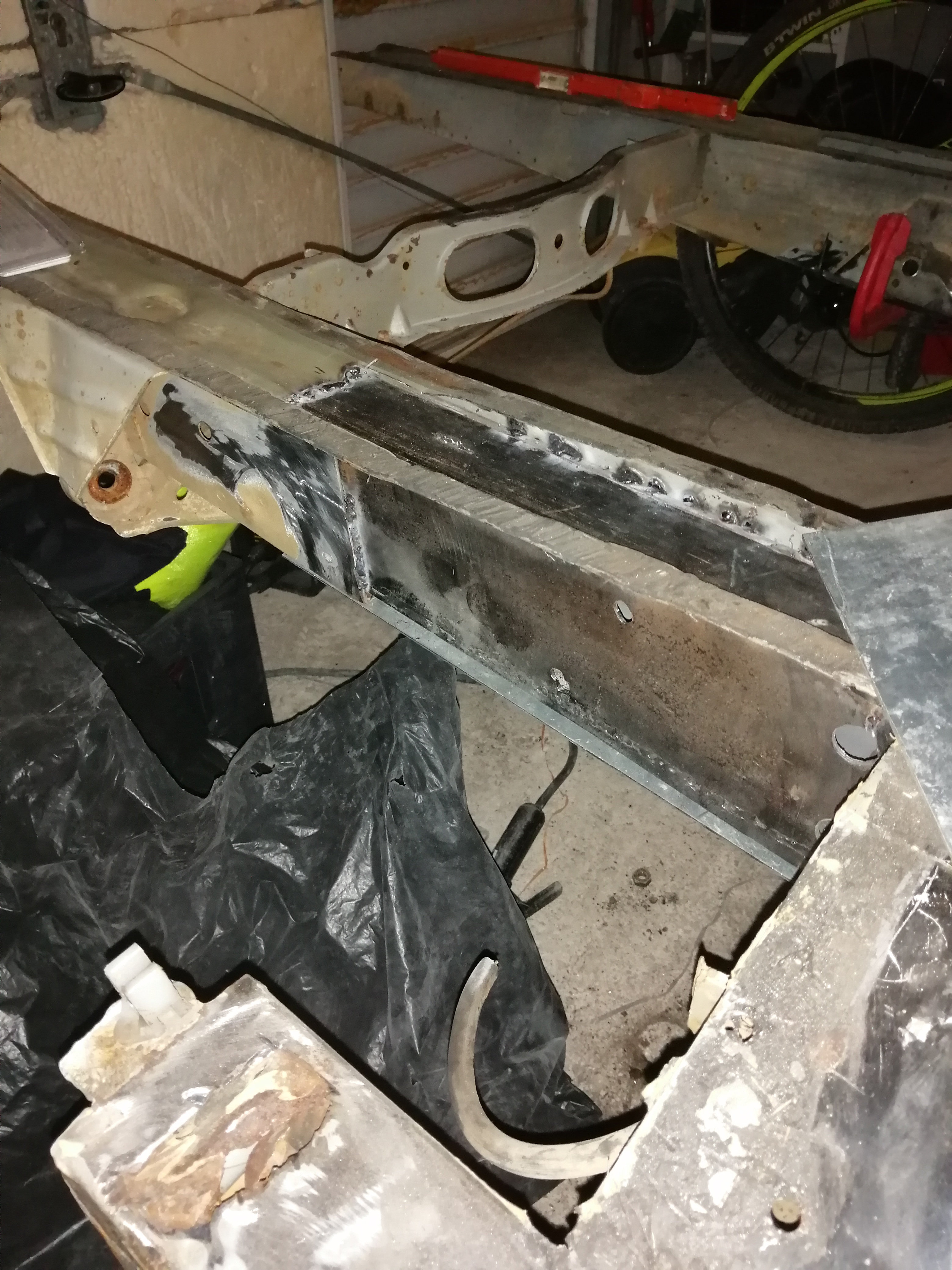

Alors c'est vrai que je suis un peu dérouté.
Mais je me rapproche de l'idée que j'avais utilisé pour réparer un châssis de tracteur. Il était couper en deux. Du coup j'ai fabriqué un longeron de dimension intérieur.
Je fais le même principe pour la.
Pour les tôle elle viendrons recouvrir comme l'origine.
Alors oui c'est vrai que cela parait gros comme longeron, mais il rentre pile dans le brancard.
Pour rien te cacher, je me dit qu'un longeron en 5mm qui va permettre de refixer le train arrière ne peut pas être moins solide que du pliage de tôle de 12/10 d'origine.
Mais comme je t'ais dit papy, j'ai pas ta maîtrise de pliage de tôle. Donc c'est vrai que je fais ce que je peux.
Mais je comprend ce que tu dit.
J'ai fini un longeron je te post une photo .

tu as une approche de réparation qui je n'en doute pas tiendra.....
moi je suis plus dans une approche de restauration, à savoir conserver les approches d'origine ce qui peut être tout aussi solide, fiable mais surtout plus valorisant pour la voiture...
bien sur si extérieurement tout ressemble qui ira chercher la petite bête....
c'est ton approche , tout comme celle de chacun si c'est bien fait et non pas une magouille pour cacher la misère dans le but de faire du fric en trompant l'acheteur il n'y a rien à dire...
pour m'en expliquer...si tu compares çà avec la mise en formes de mes tôles ça image mon propos

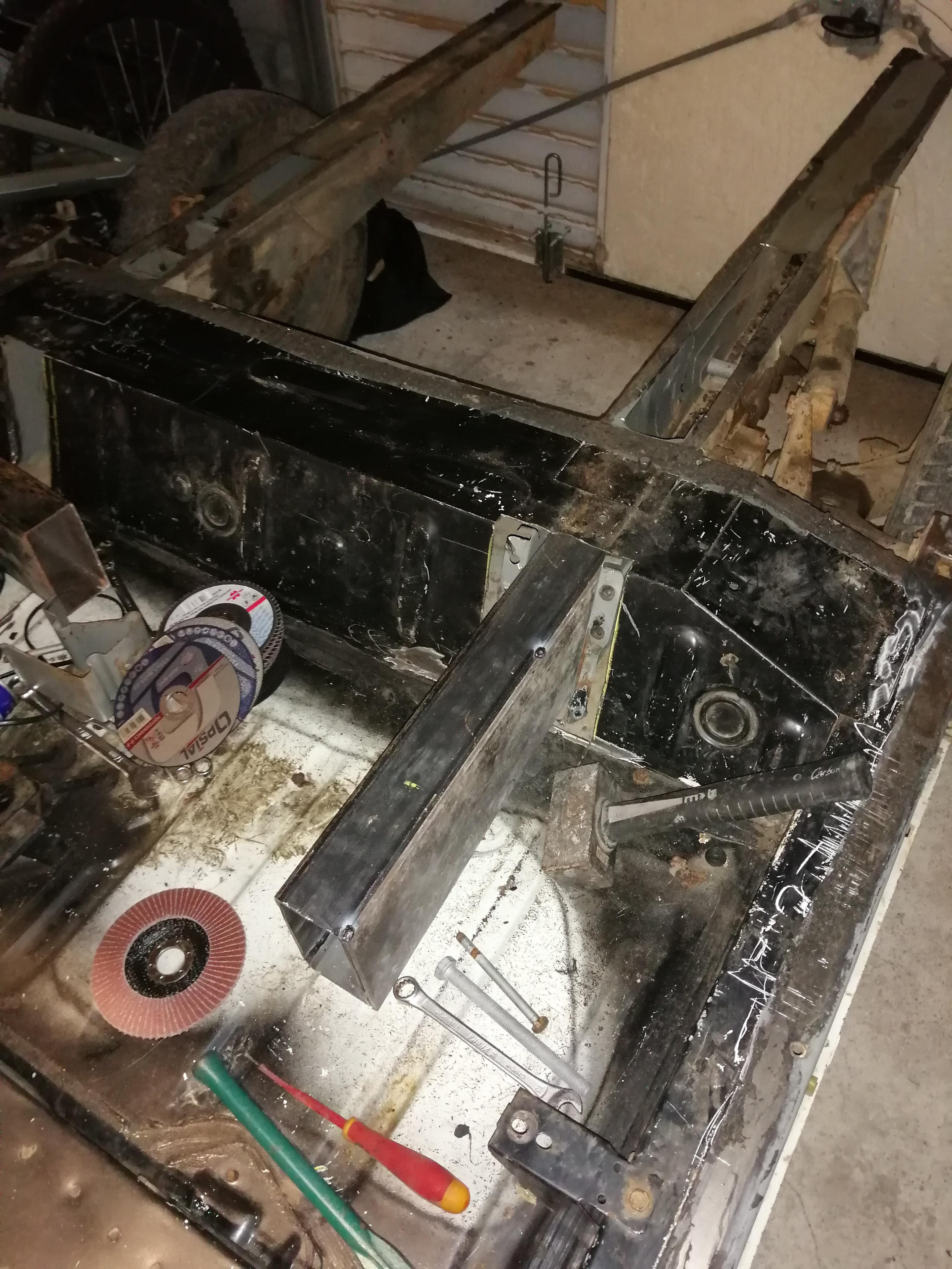

là je ne comprends pas du tout ce que tu fais avec ce tube qui vient du côté habitacle ????
https://www.zupimages.net/up/19/45/x3kt.jpg
quelle que soit ton approche, penses aux évacuations d'eau, car quelle que soit l'épaisseur du métal les risques de corrosions sont les mêmes et je pense qu'ils seront mme accrus dans ton cas
pour ce qui est de la résistance....
le positionnement et l'assemblage de chaque longeron arrière ou avant doit être stable....
n'oublies pas qu'ils travaillent en porte à faux...
c'est pourquoi il est nécessaire d'avoir une continuité et assemblages sur les deux faces du longeron arrière du caisson.......( flèches rouges )
pour la partie vers l'arrière, ce sont les tôles ramenées sur les longerons qui en assurent à la fois le renfort et le maintien
ce ne sont pas de tôles de propreté, mais de tôles de structures.......

En fait pour la première photo je me suis inspiré d'un gars qui à fait une trophy. Cela évite d'avoir à plier la tôle pour le passage des durites.
Et pour la deuxième, ce gros tube rectangulaire que tu vois c'est mon longeron que je place à l’intérieur de mes brancards .
Il fait exactement la dimension interne. C'est pour cela qu'après je vais poser des tôle " chaussettes" pour refermer proprement le tout.

1) Il fait exactement la dimension interne. C'est pour cela qu'après je vais poser des tôle " chaussettes" pour refermer proprement le tout.
Pour ce qui est de tromper un éventuelle acheteur, c'est pas mon cas. C'est un cadeau de me femme et je compte la garder très longtemps.
s.
1) il est vrai qu'avec tes tubes la fonctionnalité de ce que tu appelles chaussettes n'est plus la même..........sous réserve de la façon dont tu vas assembler ces tubes sur la traverse arrière du caisson....
c'est ce dernier qui encaisse tous les efforts, les contraintes mécaniques provoquées par les aléas de la route....
et les assemblages entre longerons ( quelle que soit la technique employée ) et la traverse est primordiale...
de plus tu as pu constater au démontage qu'aux endroits des fixations des "supports " des barres de torsions qu'il y avait des renforts entretoises...
il te faut absolument en ré installer pour pouvoir assurer un maintien de serrage stable et fiable dans le temps...
et ces fameux trous d'évacuation de l'eau.....
Et il faut savoir qu'en assemblages mécaniques il ne suffit pas de doubler les dimensions d'une machine ou de ses éléments pour la rendre deux fois plus puissante, plus résistante....mais çà c'est une autre et longue histoire

Pour les boulons, j'ai soudé des tubes a l’intérieur de mes demi longerons. Comme cela ils ont la même fonction . Il empêche l'écrasement du brancard.
Je viens de souder , du moins pointer le premier.
Je suis en train de faire pareil pour le second.
Après , du moins avant de faire les plaques de recouvrement, je souhaite balancer avec le compresseur et le pistolet du stop rouille.
Car je me doute qu'il doit y avoir des endroit ou je n'ai pas accès .

A partir du moment ou tu n'est plus dans le stricte original, le prix chute considérablement.
Pour une personne qui compte faire des la restau de voiture, c'es pareil. Une GTL à de la valeur si elle est d'origine. Si elle est montée trophy par exemple, le prix est différent.
Pour le CT, ne pense pas qu'il y est des pb. Quand ont voit une 4l trophy, le nombre de renfort en plus qu'ils ont, est elle passe le CT sans pb.
Des brancard neuf coûtent 189€ tête. Alors oui, j'ai pas 350€ a mettre dans 2 brancards surtout si je peux faire autrement.
J'aimerais faire tout comme vous!
Mais j'ai pas le matos et les sous. Donc je fais avec les moyens que je peux. Et je pense m'en sortir quand même pas trop mal.
Voila, quoi dire de plus sinon que bien sure j'ai remarqué que ma restau n'emballe pas.

Pas de mépris... Notre papy est cartésien
Comme de prime abord tu nous as dit remplacement des longerons par du neuf... Et bien il s'attendait à cela !
Tu nous aurais dit budget limité... Et artisanat en perspective (chose que j'adhère plus que tout) il t'aurais orienté différemment...
Le résultat n'en sera que bénéfique pour une utilisation perso.

Oui c'est vrai que du coup avant les fêtes pas évidant de sortir autant pour un plaisir personnel.
Et au final je me rend compte que petit à petit cela coûte aussi comme les motos. Donc je vais faire gaffe. Je me rattrape sur ma possibilité de faire plus ou moins ce que j'ai en tête.
J'ai pris cette option car la ferraille ne me coûte rien. Et vu que cela ne me fais pas peur de couper et souder, je me suis lancé.
Je comprend les remarques, pas de soucis.

Rassure toi , même moi , y en a qui ont traité mes réparations de longerons par U métalliques boulonnés à l'intérieur de << réparation à l'arrache >>
Je défie quiconque de les voir planquées sous une tôle de couverture soudée

Me reste un cordon de soudure sous le brancard droit, mais le poste à rendu l'âme.
Bon je l'ai depuis 2 ans, il a bien servi quand même.
Je verrai avec un des fournisseur des pompiers si il peut m'avoir un prix pour un.
Demain je passerai a Wurth prendre 2 cartouche de joint carrosserie pour faire toutes les jonctions des tôles.

comme l'a relevé Fabien, il n'y a aucun mépris de ma part....et nous avons pu partager quelques heures de bricolage qui lui ont je pense permis de percer ma personnalité, mes motivations....
JCD a raison de signaler qu'il y a toujours des détracteurs quoi que l'on puisse dire ou faire...mais c'est le lot auquel il faut souvent s'attendre sur les forums quels qu'ils soient.....
mais il n'est pas question d'argent, mais de choix....
crois moi Nico je suis très loin de tout savoir et encore plus loin de savoir faire....
Mais pour mémoire une tôle achetée maxi 50 € permet de tout réparer, restaurer correctement...
ça n'est donc pas une question de gros sous.....surtout pour toi qui sait souder...
moi , j'ai préparé et fait appel à un soudeur pro....
eh bien que je te dise il y a pas mal d'endroits ou j'ai à nouveau découpé pour reprendre son travail de merde...
il y a encore des points que je n'ai pas repris si tu veux des photos.....
je te l'ai dit, je respecte ton travail, tes choix.....et tu n'as pas à t'en justifier envers qui que ce soit...
Il est un fait que je ne partage pas cette approche, mais ça n'est en aucun cas un jugement de valeur....
