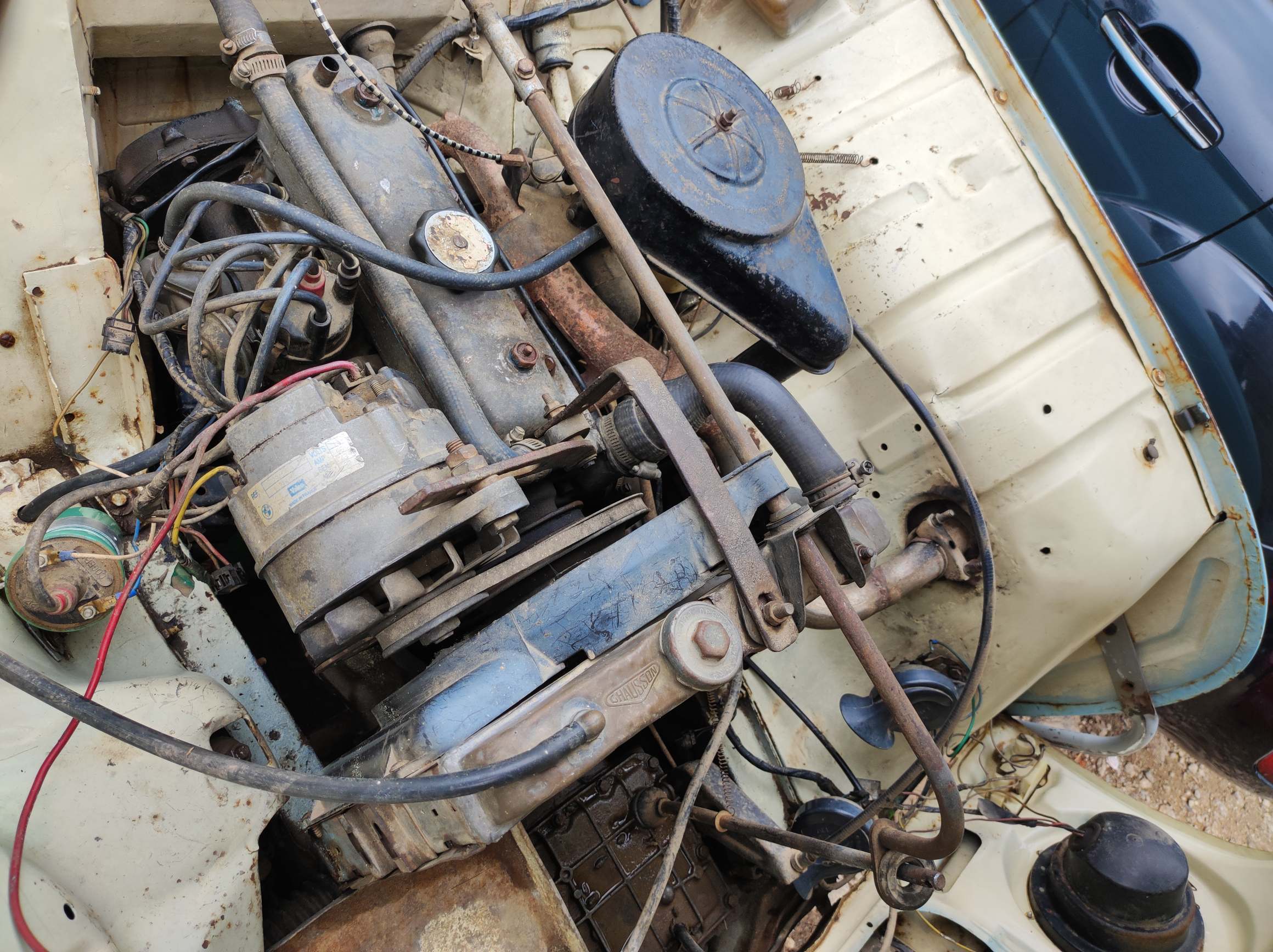

Allez, il est temps d'ouvrir le sujet ici. Comme j'ai dit dans ma presentation, ben "je" vais commencer petit a la restauration de la voiture que je viens d'acquerir il y a un moi. "JE" est un gros mot car je suis loin de mon pays donc ce sera un membre de la famille qui se chargera de tout. De mon cote je me contenterai juste d'observer, donner les consignes a suivre et surtout envoyer l'argent pour mener a bien le projet.
La voiture est dans un assez bon etat mais etant donne que c'est une 4L donc je sais ce qui m'attend au niveau de la carrosserie et chassis. Ca prendra beaucoup du temps pour la terminer mais bon, on prendra le temps necessaire pour qu'elle soit de nouveau sur route.
Allez, quelques photos pour illustrer le blabla et surtout pour pouvoir comparer au fur et a mesure de l'avancement du projet
