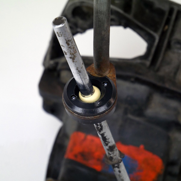

Restaurer la commande de boîte
Je trouve la commande bien vague.
J'ai vu sur les sites spécialisés des kits de réfection des guides, j'ai vu de la rotule en nylon...mais je ne sais pas toujours où se monte tel ou tel élément (bon, la rotule, c'est évident).
Par exemple, est-ce que je devrais avoir un guide au niveau de la cloison pare-feu ?
Est-ce que c'est celui-ci ?
Encore mieux : est-ce que quelqu'un aurait la gentillesse de me faire un résumé des pièces périssables (les guides) ou améliorables (passage à une rotule en nylon) de la commande et de leur emplacement ? Est-ce que ça vaut le coup de changer les ressorts de rappel ?

Non se n'est pas la pièce là, je ne sais même pas si on en trouve encore. La pièce que tu nous demande, elle va bien sur le levier de vitesse, mais sur la jonction de manœuvre du levier de vitesse. cette bague à pour rôle de limiter le jeu et les vibrations.

J'ai monté sur le levier de boite le kit avec rotule (MRP Ref. 305014) et cela a été le jour et la nuit sur le passage des vitesse sur ma F6 sinpar. Jai le même kit pour ma S128 .
T'aurais une photo du kit monté ?

Perso, j'ai pris celui-ci, je suppose que ça revient au même :
Sinon, tu as aussi ce guide (que tu nous a montré), qui se trouve sur la traverse devant le moteur
C'est très proche. Le kit de Melun machin a la bonne idée de venir avec des soufflets, de la graisse et d'être moins cher.
Et celui-ci, qui se trouve au tableau de bord :
Merci.
Je pense que l'essentiel du jeu vient des pièces 7700532414 et 7700520531 usées (et pas terrible du tout stock) et du ressort de rappel mal monté
Mais j'aurais bien aimé le voir monté parce que les rilsans, ça m'inspire moyennement

Merci. Je vois qu'il y a une espèce de circlip pour tenir la rotule et que les colliers ne sont là que pour les soufflets, ça me plaît comme montage.
