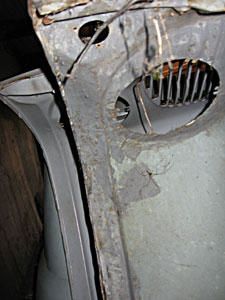

J'avais copieusement mastiqué celui là (modèle introuvable de 65)
vu de dessous c'était pas joli-joli :
Mais ca tenait bien...
Mais si c'est une 4L recente vu le faible prix d'un capot ne t'embète pas...
