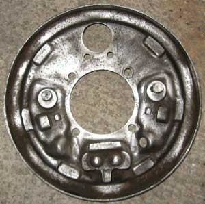

L'excentrique est en jaune :
Une vue plus précise, "flasque avant" apres électrolyse et brossage :
On voit bien les excentrique en forme d'oeufs ! Ce n'est pas démontable, tu chauffes (si tu soude un boulons c'est bon) et tu dégrippes !!!

sur ton schéma ce ne sont pas les exentriques !!!! mais les ressorts de maintien des machoires !!! les excentriques se trouvent en contact avec les bords intérieur des machoires !! (pour ne pas induire en erreur les novices !!!!)
p'tain t'as raison...Bravo pour un premier post !
J'avais fais ça au début du blog à partir d'une photo "empruntée" dans un bouquin.
J'ai sur ma 65, un système de ressort "à Pince" (ci-dessous en pointillé rouge) et non en genre "Diabolo".
Ce qui fait que mes excentriques sont à peu près à cette place.
Mais j'ai quand même honte sur ce coup là... Va falloir que je le corrige ça...
