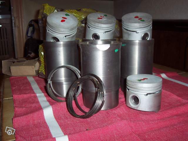

Enfin un dernier achat sur Ebay .... vraiment vraiment pas cher

Bien, ne sachant pas sur quel pied danser .... je viens d'acheter un kit de 4 Chemises/piston/segment neuf d'origine pour un prix dérisoire ==> 60 merci les PA LBC
Voici le descriptif du vendeur :
4 Chemises pistons segments alésage 58, course 80, cylindrée 845cm3
peuvent peut-être se monter sur R5- R6 (même cylindrée)
Pièces neuves, vieux stock de garage.

Voilà le facteur est passé ...... et j'ai reçu un petit cadeau!
C'est beau quand c'est neuf et ça sent bon
