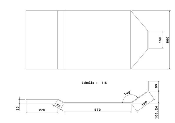

4 - Plaques de protection châssis - base 68x56mm
4.1 - Schéma N°1 Protection réservoir et plaque avant
4.1 - Schéma N°2 Protection avant
