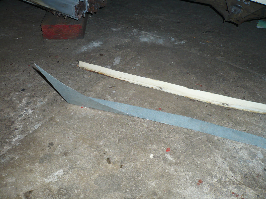

Il faut reproduire ça:
Une partie est faite et prête à être soudée.
Découpe et essai du triangle de renfort:
Découpe des deux greffons du côté opposé:
Essai et ensuite soudure:
Meulage de la soudure et galvanisation à froid:
Galvanisation du greffon qui va venir s'y accoler:
On passe ensute à la soudure de tous les greffons:
Voila déjà une bonne chose de faite !
La suite pour .......

Pour varier un peu, on va s'occuper de la custode gauche.
La contre aile en partie haute, là où vient se fixer l'aile est complètement pourrie, et la partie basse de la custode également.
Sachant  par expérience qu'il n'y a pas d'autre solution pour éradiquer la rouille que de tout découper, place à la disqueuse !
Je ne crois en effet pas aux produits miracles, ceci reste pour moi une solution facile qui ne règle jamais le problème dans le temps.
Découpe et mise en forme d'un greffon:
Présentation avant soudure et on soude:
Après avoir meulé les soudures, une galvanisation à froid:
Reste maintenant le bas de la custode:
Découpe en fonction du greffon acheté chez M.R.P,
J'effectue un soyage sur le greffon de manière à minimiser l'ondulation de la tôle lors du soudage.
Présentation et soudure:
Et on termine par un étamage:
