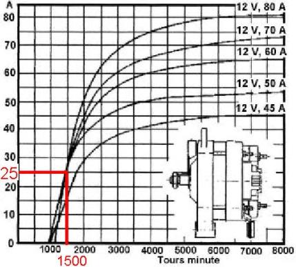

Regarde les courbes de charge et de tension, on voit que l'intensité fourni est faible à 750tr.min-1 et la tension ne doit pas être supérieur à la batterie, et quand tu passes à 14,4V à 2000tr moteur donc 4000 pour l'alternateur, ça booste l'éclairage.

sur le diagramme que tu as posté plus haut, tu peux constater que la production de courant est proportionnelle à la vitesse de rotation....
https://i.postimg.cc/2ypw2NZy/courbe-alternateur.jpg
J'ai dit à plusieurs reprises que un alternateur commençait à débiter du courant aux environs de 750 tours....
la courbe le met en évidence, mais avec une production très faible, donc pas de quoi alimenter les équipements....Ces derniers fonctionnent alors avec le courant fourni par la batterie....
pour que le régulateur fasse basculer le système de sorte que ça soit l'alternateur qui fournisse il doit recevoir l'info des conditions requises pour que ce dernier prenne le relais; seuil de tension de la batterie et je pense capacité de production de courant ( donc rotation au delà de la zone rouge )
comme tu peux le voir à 1500 tours l'alterno peut fournir jusqu'à 25 Amp selon les besoins qui seront régulés par le régulateur...
donc à 1500 trs tu as toute la sauce voulue pour la stabilité d'alimentation de tes équipements
