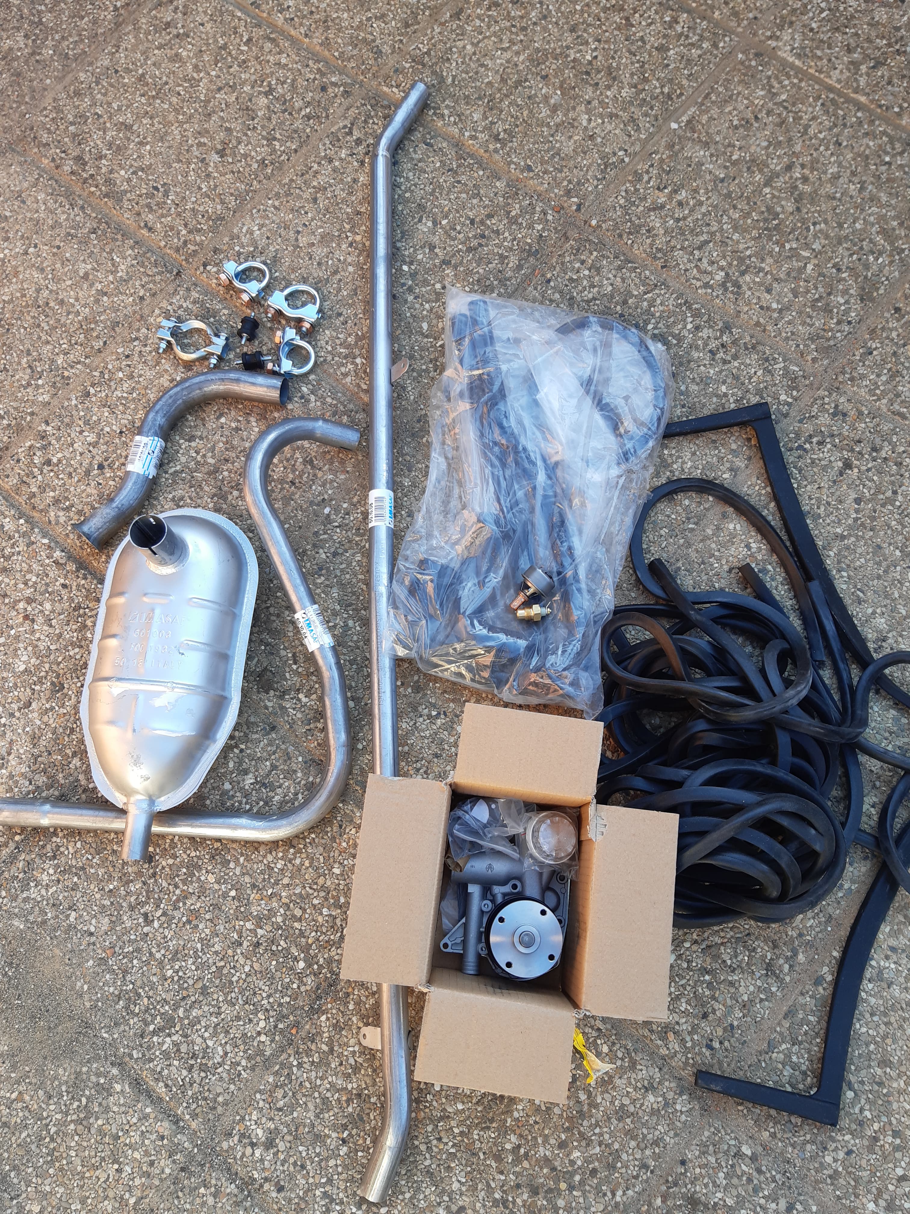

Salut à tous, allez encore des colis avec des pièces.... Un échappement complet, durites en silicone + calorstat et pompe à eau, joints des ouvrants, plafonnier... Allumage électronique... Mais, je ne suis pas confiné au même endroit que Joséphine. Alors, il va falloir patienter pour lui faire tout ce qui est prévu!!!

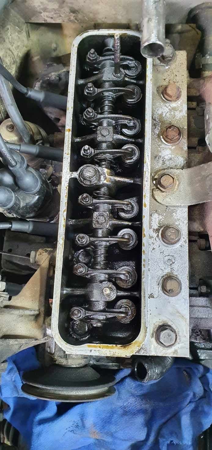

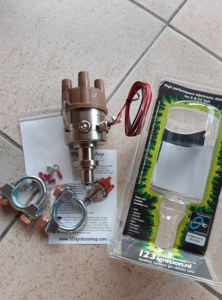

Les culbuteurs sont réglés et l'allumage électronique 123 est installé... La pompe à eau, le roulement de poulie aussi...

Carbu remonté et réglé, allumage électronique calé, culbutos aux petits oignons.... Un quart de coup de démarreur et, nickel. C'est instantané et fluide... Vivement l'essai sur route!
https://www.zupimages.net/up/20/17/o5nd.jpg
C’est ça qu’est bon ! smile

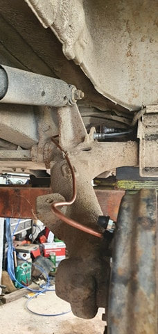

Cet AM, c'est normalement mise en forme des tuyauteries cuivre de frein pour remplacer celles qui ont lâchement cédé après 40 ans!!

Allez, le cuivre est formé!!
