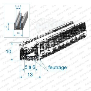

pour 2)
il te faut envisager des coulisses de vitres prévues pour l'épaisseur des verres qui épousent les formes des portières et descendent dans ces dernières pour maintenir et guider les vitres.
ce genre de produit
http://www.comptoirauto.com/img/p/1126-11349-large.jpg
