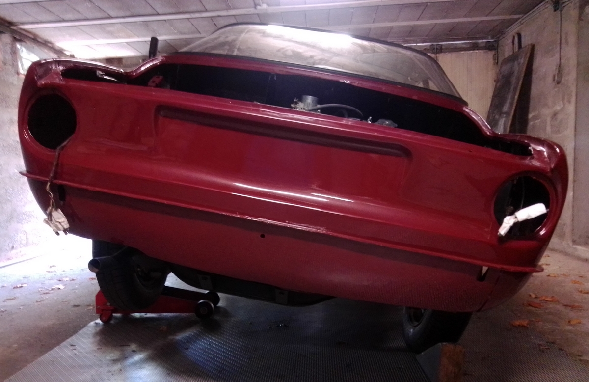

Le moteur est finalisé et aura juste besoin de réglages :
Pour le plaisir :

#196 07-08-2022 05:44:54
#197 07-08-2022 18:08:49
- Messages : 3 690
Re : Simca 1000 Coupé Bertone
Elle a de beaux yeux

Très sympas ces feux arrière. on dirait presque ceux de la Dino.
Pour ton problème électrique c'est peut-être une masse quelque part, non ?
