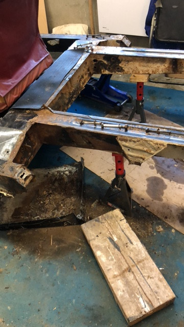

Voici le morceau à changer (et sans doute une partie du longeron).
Premier objectif, le décaissage.
Je démonte donc les ouvrants, et l'intérieur.

Ce week end, c'était décaissage.
J'essaye de compter mon temps afin de pouvoir vous donner une estimation réaliste de ce genre de travail.
En tout, 4h30 pour l'instant seul.
J'ai juste demandé à un ami et ma femme de porter la caisse avec moi pour la déposer (+ 5min à 3).

Voici les zones à reprendre :
Côté caisse, le bac batterie
Le longeron arrière dont on voit l'éclatement en partie basse (ainsi que le palier et son support à changer)
Le longeron avant (la misère est en dessous, visible quand j'aurais dépointé)
J'avais une tôle rivetée, jointée sur le fond du 1/4 de plancher avant gauche. Je l'ai donc dépointée afin de pouvoir mesurer l'étendue des dégats.
Je m'attendais à bien pire, mais c'est finalement une découpe à effectuer sur le plancher.
Que du très classique

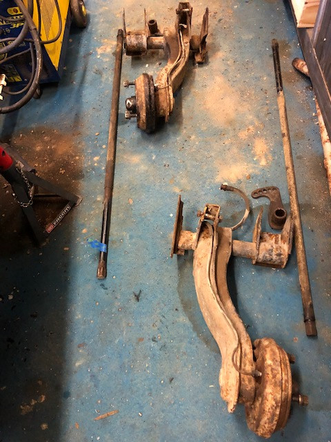

Aujourd'hui c'était dépose du train arrière.
J'ai passé du temps sur les durites de frein qui étaient grippées. Ma crainte était de ne pas sauver le répartiteur en T qui est introuvable sur nos anciennes.
Donc brossage, dégrippant, et ainsi de suite pendant plusieurs jours avant de faire un essai avec une clé à tuyauter (indispensable !)
Ca m'a permis de le conserver intact.
J'ai commencé aussi à passer un coup de meuleuse à l'avant, pour repérer les points de soudure. J'utilise un forêt à dépointer pour faire le travail (avec un bout plat pour n'entailler qu'une seule tôle).
Le train AR attend son heure... bien sagement debout, rempli de dégrippant.

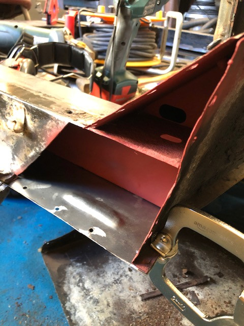

Hier, joie du grand pont, c'était mécanique.

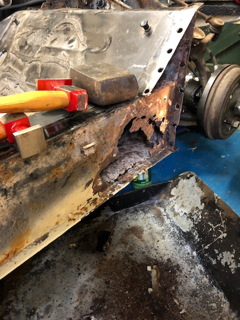

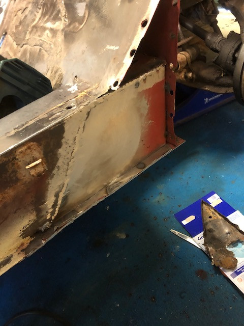

J'ai surtout joué de la disqueuse et du forêt à dépointer pour voir l'ampleur des dégâts.
En premier, le brancard avant.
J'ai dépointé la tôle extérieur, et ...
c'est pas jojo.
Donc découpe
Je conserve les petits morceaux pour pouvoir m'en resservir de gabarit.

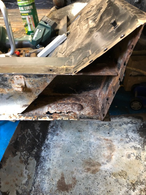

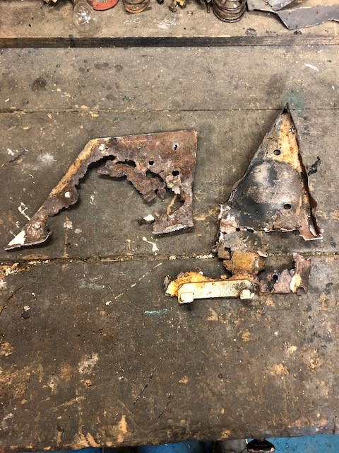

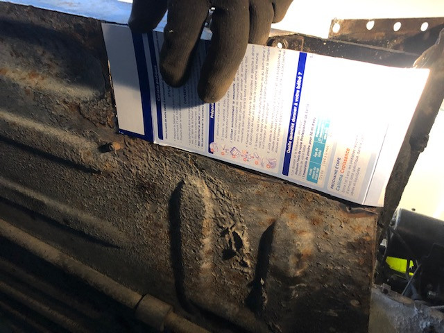

Puis, j'ai attaqué le brancard latéral avant gauche. Je savais le plancher abimé (donc découpe, et dehors), mais pas autant le brancard.
J'ai découvert le coupable : le joint silicone (type salle de bain) qu'un restaurateur / plombier avant du mettre en place.
Ca ressemble à un gros asticot pour aller à la pêche, logé dans mon brancard. L'humidité s'y est accumulée, et ça rouille de partout.
La bassine rivetée, et le joint silicone ne sont évidemment pas de bonnes idées.
Je continue de l'utiliser quand je découpe des morceaux de mon châssis. Ca contient la poussière, et ca m'évite d'aspirer 10x / jour Elle a trouvé un nouveau destin !

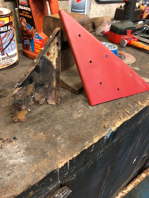

Sinon, j'ai lu la bataille entre pro Framéto et pro Cip sur le forum.
Je ne sais pas dans quel camp me placer (j'ai restauré une voiture avec du CIP, et une avec du Framéto).
J'ai donc décidé de faire le match CIP vs Framéto (en haut, le Framéto, en dessous le CIP).
Il me reste à trouver avec quelle peinture recouvrir le tout (Restom c'est bien, mais c'est très cher !).

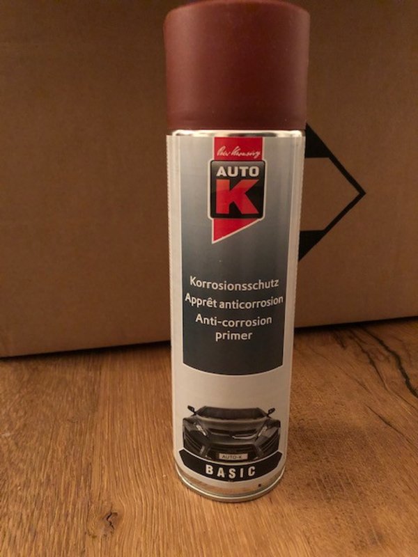

Après avoir rassemblé l'ensemble des conseils lus à droite à gauche, j'ai fait mon choix.
En premier lieu, je vais décaper avec une brosse métallique sur une meuleuse, puis acide pour supprimer toute trace de rouille.

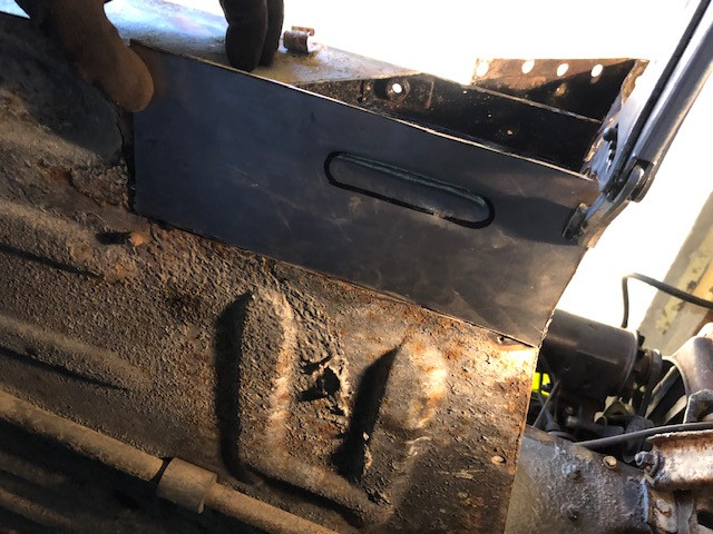

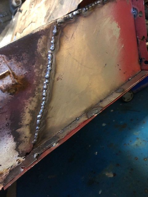

Pour les partie à ressouder, afin d'éviter d'avoir des tôles nues, je soude en appliquant auparavant un apprêt soudable (je préfère ceci aux bombes de Cuivre ou de Zinc qu'il faut décaper avant peinture).
Pour le châssis ça sera apprêt Epoxy, et peinture avec anti rouille.
Antigravillon noir sous les planchers
J'ai acheté l'ensemble chez peinture voiture.fr qui fait un "pack" châssis, avec l'ensemble des produits prêts à l'emploi.

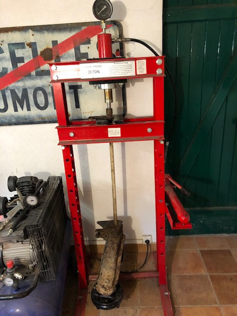

J'ai entrepris la dépose des barres de torsion. 15 jours qu'elles trempent dans le degrippant.
Ma technique à moi c'est de déposer les barres du châssis, et de faire tremper à la verticale. Je gratte autant que possible la zone accessible.
Aujourd'hui, j'ai tapé sur l'embout côté escargot, pour faire descendre la barre côté train. Quelques coups bien placés, et elle descend. Ensuite je place le tout sous la presse, et je décoince l'autre morceau. Ca vient sans difficulté. Je n'ai pas eu à me servir du chalumeau.
Temps total : 13h

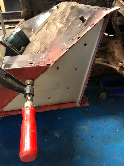

On arrive dans le dur, la tôlerie.
C'est un moment que j'affectionne tout particulièrement.
Je vais vous présenter ma façon de procéder.

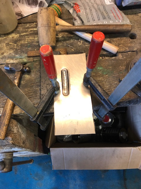

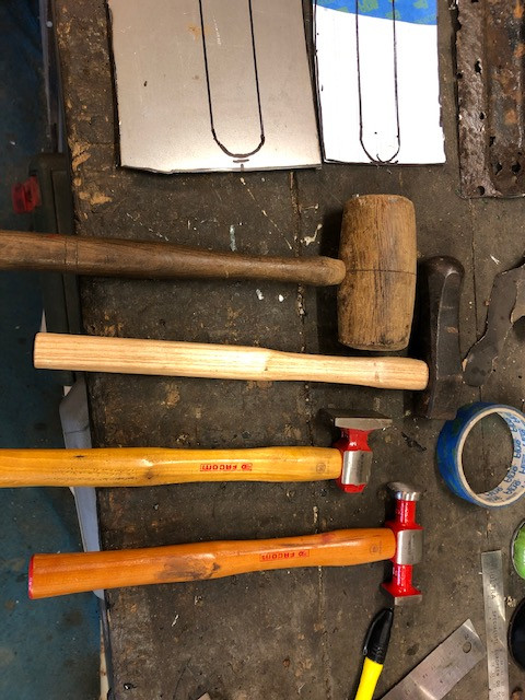

Dans mes découpes tout d'abord, j'essaye de découper des formes simples (quitte à couper parfois un peu plus large).
Je garde aussi, autant que possible, des lignes "gabarit", que je supprime au fur et à mesure. Parfois un morceau de plancher restant, parfois une arrête. Ca me permet de garder un guide.
Ensuite, j'utilise un carton pour définir la pièce à découper.
J'y inscrits mes annotations. On remarquera l'ancienne tôle que je garde pour me conforter dans mon gabarit.
Ce morceau de plancher avait un embouti à réaliser.
Ensuite on ajuste.
Temps total : 15h

Le morceau de plancher ayant retrouvé sa place, on continue avec le morceau de longeron.
Les opérations sont les mêmes que précédemment.
Découpe propre jusqu'à la tôle saine
Gabarit en carton
Je pointe la tôle en prenant bien soin d'ajuster les deux tôles avec une batte à planer.
Point de chainette
Je meule et ajuste les tôles en excès.
On voit par terre la préparation de la 3e tôle (le triangle de renfort) avec son morceau de carton.
Temps total : 17h30

J'étais pas bien équipé pour 2 choses: L'emboutissage et la pliure.
Comment fais tu lemboutissage simple que tu nous a montré ? Quels outils utilises tu ? Franchement ça m'intéresse d'apprendre encore maintenant.
Pour plier qu'utilises tu ?
4 Tl R1123 1983
#27 26-11-2021 21:41:51
- Messages : 2 544
Re : [Restauration] R4-1966 Juliette Saison 2
Pour plier, j'utilise la petite plieuse de chez Matthys.
Bien pratique, mais limitée (tant en taille qu'en épaisseur de tôle). Mais pour ce genre de travail, c'est suffisant.
Je sais que certains sur le forum en ont fabriqué une, avec des morceaux de récup. Sans doute tout aussi valable:
https://www.r4-4l.com/forum/viewtopic.php?id=39228
Concernant l'emboutissage, on aperçoit une partie de mes outils.
En premier, j'utilise une tôle que je découpe plus large que prévue (car l'embouti va rétreindre/allonger la tôle par endroit).
Je la bride entre deux morceaux de fer plat en dessous et deux serres joints au dessus, que j'espace de la largeur de mon emboutissage. Je reporte le schéma sur ma tôle, et j'attaque avec la partie boule du marteau rivoir (que l'on aperçoit à côté de la tôle) en tapant avec le maillet sur le marteau. Ca me permet de ne pas porter de coup directs, et d'être précis. J'étire petit à petit la tôle.
Une fois que la forme est convenable, je place le marteau dans mon étau, partie boule sur le dessus (je l'utilise comme un tas). J'utilise ensuite alternativement un marteau postillon et une batte à planer pour parfaire la forme, et faire disparaitre les coups portés.
Si ca n'est pas clair, je peux te faire des photos des étapes.

Dernière étape de ce coin-ci : le renfort.
Comme d'habitude, carton, on reporte sur la tôle, pli, apprêt et soudure.
Temps total : 19h30

J'ai procédé au formage de la nervure de plancher.
En voici les étapes.
Au départ, marquage de la forme (contour et position de la nervure) sur un papier.
Je coupe volontairement plus large, car la tôle va s'étendre par endroit, et se retreindre à d'autre.
Voici les outils que je vais utiliser.
Je martèle sur la longueur de la nervure, sans porter des coups trop appuyés. La tôle s'arrondit petit à petit (et c'est normal).
J'utilise un maillet pour lui redonner une forme plane. Je tourne alternativement la tôle.
Ensuite je coince une contre-forme dans l'étau (ici mon marteau boule), et j'utilise un marteau postillon pour effacer les coups que j'ai précédemment portés.
Puis je plane l'ensemble de la tôle, pour lui faire disparaitre les coups.
Il restera de la finition, et découper la tôle au plus juste avant de la souder.
Temps total : 21h30

J'en ai eu marre de devoir souder la tête à l'envers.
C'est peu pratique, parfois dangeureux, et techniquement beaucoup plus difficile.
Pour gratter, peindre et autre, je préfère avoir la possibilité de retourner le châssis.
Vu qu'aujourd'hui c'est dimanche, on ne peut pas marteler l'acier. Donc j'ai sorti le bloc.
Temps total : 22h45
