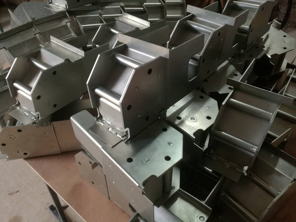

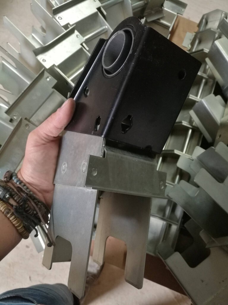

Salut.
Qui a déjà testé les longerons manchonnables vendus chez Véhicule ancien ?
https://vehicules-anciens.fr/fr/shop/pi … 01-7r11435
Mon longeron coté gauche est bien moins attaqué que le droit, juste l'encrage qui est pourri.
Cette pièce pourrait donc faire l'affaire (et moins de boulot à installer ! )

Non pas essayer, j'en ai acheté  un plus long mais pas monté , j'ai préféré  changer le longeron complet.
Mais ceux là mon l'air bien mieux. Meme s'ils semblent un peu court.....
Si le longeron est  en bon état  sur une longueur suffisante.

Le longeron est nickel, c'est juste la partie ancrage qui est bien attaquée (en gros moins loin que la découpe nécessaire pour greffer la pièce de chez VA)
J'ai commandé, on va tester ça. wink

L'avantage c'est d'avoir un emmanchement dans le longeron plus facile à mettre en place et à souder.
Respecte  la cote de 225mm entre les deux longerons.
Et la positions des trous de fixation du bras;

Pour retour.
Les 2 se posent facilement, faut juste bien prendre ses côtes avant la découpe.
Le positionnement se fait au poil grâce à l’emmanchement.
Bref, si comme moi vous n'avez que la partie "support" du longeron de pourrie, ce système est très simple à mettre en place.

J'ai monté les 2 longerons de VA sans problème sur mon châssis 1962 . Egalement les 4 tôles des planchers d'angle m'ont fourni les morceaux à remplacer , en modifiant certains emboutis  pour respecter le 1962 . Par contre des trous des supports noir qui portent le silentbloc doivent être légèrement agrandis pour le passage des boulons de 8 .Ne pas oublier avant de présenter le train.

Sur la mienne ça a été un peu raide pour mettre le 3ème boulon mais je n'ai pas eu besoin d'agrandir les trous des paliers de silentbloc.

J’ai utilisé cette pièce pour le châssis de ma 4L (1966).
Pas de soucis en particulier sur l’adaptation, en revanche j’ai du agrandir les trous du palier pour le faire rentrer.
C’était un palier neuf avec les oblongs, mais pas suffisant. Sans cela, les roues arrières n’étaient pas parallèles.
