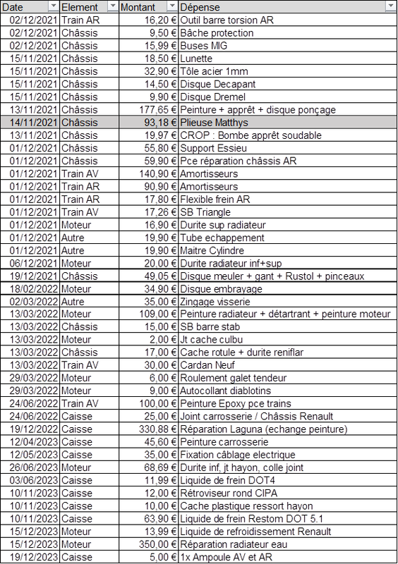

C'est la fin. Fin de l'année 2023, et fin de la restauration de ma Juliette.
Moi qui pensais au départ ne pas décaisser, et ne refaire que le brancard arrière, c'est finalement une restauration de 2 ans qui a été entreprise.
Aucun regret, car fin 2021, je n'imaginais pas prendre autant de temps.
J'ai effectué une cinquantaine de km, sans souci majeur. Le seul notable, j'ai perdu l'écrou du ventilo, car l'écrou frein d'origine que je m'étais forcé à conserver n'était sans doute pas assez frais. Pour corriger cela, j'ai remis l'écrou, mais j'utilise un frein filet chimique : Loctite bloc presse vert.
Les amortisseurs neufs sont durs, et j'avoue être surpris. La tenue de route est bien meilleure, mais cela tranche avec les anciens.
Pour le bilan horaire : 220 heures.
C'est le reflet de mon bilan perso, avec parfois des moments à fond, mais aussi de glande, voire de ratés (et donc de multiplication des heures). J'ajoute que c'est une voiture que je connais très bien, et qui ne comptait pas de galère (peu d'écrous grippés). J'ai aussi la chance d'avoir du matériel à disposition, fruit de mes précédentes restauration.

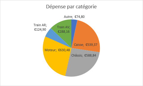

Pour le bilan euros, en tout c'est presque 2250 euros.
C'est ce que j'ai sorti de ma poche, qui n'est aussi sans doute pas le reflet d'un garagiste : j'avais à disposition certaines pièces, et je n'ai pas eu de frais de peintre.
A bientôt sur les routes !

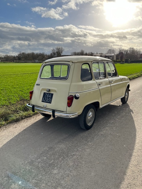

Superbe restauration !
La dernière photo est magnifique, tu as l'oeil du photographe, légère contre plongée en contre jour avec le ciel tourmenté en arrière plan, bien vu !

Crois nous, car nous sommes tous de la même famille question restau, que l'épreuve que tu as réalisé, n'est que l'aboutissement de tant d'années de passion de bien faire, le prix total sur ces années ne devrait pas entrer en compte des dépenses de notre égo comme on a tous quelque part ce sentiment de culpabilité quand il y a de la famille qui prime de premier abord, enfin plus c'est long et mieux c'est question porte monnaie,  le revenu total n'est qu'un repère d'investissement personnel pour seul satisfaction, est de l'avoir entreprit toi même, et il est là le bonheur comme dirait Mahé.
Et encore je trouve que 2 ans dessus est une moyenne franchement courte, il y en a qui mettront 4 ou 5 ans voir plus, la vie est de plus en plus contraignante de nos jours si on vit modestement.
Franchement, les plus impatients devait être tes bouts de choux depuis le début ou tout était en pièce, et je n'imagine pas leur grande joie de pouvoir essayer avec papa ce gros jouet tout neuf big_smile
Et pour finir, ton graphique et tableau d'amortissement de tous tes frais devraient en quelque sorte, c'est qu'une idée, servir d'étalon pour tous ceux qui possèdent une belle comme toi à restaurer, c'est beau et je te félicite pour ton courage et la joie que tu procures à tous pour cette belle restauration.
